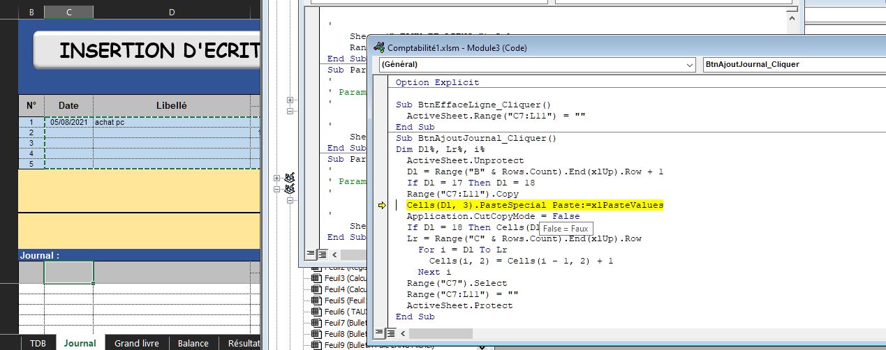

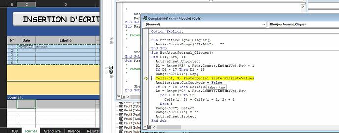

Petite bug sur la suppression, plutôt celui-ci
Comptabilité1.xlsm (994,8 Ko)
Oui j’étais entrain de faire des tests j’ai remarqué au moment du rajout au journal (voir pièce jointe)

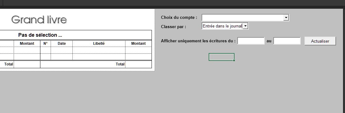

ça bug toujours lors du rajout en journal comme sur mon message avant. J’ai aussi remarqué que sur la feuille grand livre il n’y a plus le tableau ! est ce normal vu qu’il n’y a pas eu d’entrées au journal ?
Re
Teste
ça marche, j’ai fais plusieurs entrées et purges et ça ne bug pas.

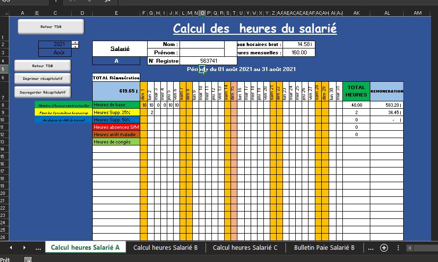

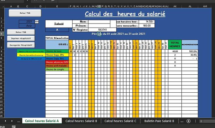

J’ai une erreur qui s’affiche lors d’un archivage de document.(pièce jointe)
Alors j’ai essayé un vba comme on l’avait fait une fois mais je suis que je fais une erreur quelque part. Je ne suis vraiment pas doué !!
l’emplacement pour les archives est :
C:\Users\langm\Desktop\RUBIS1\Archives CALCULS HEURES SALARIES\A, B ou C
Peut tu me dire avec ces infos et le texte VBA ci-dessous ce que je dois changer et ou.

c’est bon j’ai trouvé la faute !
par contre pourrai tu m’indiquer d’après la pièce jointe et le texte vba comment je peux archiver le document avec le numero registre et le nom du salarié ?
ActiveSheet.ExportAsFixedFormat Type:=xlTypexlsx, Filename:= _
Chemin & « numeroregistre_ » & Range(« E4 »).Value & « .pdf », quality:= _
xlQualityStandard, includedocproperties:=True, IgnorePrintAreas:=False, _
from:=1, to:=1, openafterpublish:=False
c’est bon aussi j’ai trouvé tout fonctionne.
