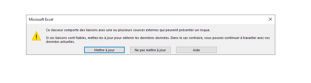

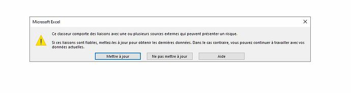

ton tableau1 ne veut pas fonctionner dés que je me
rends sur une case il m’affiche l’erreur en pièce jointe
Clique sur mettre à jour et supprime ton lien en cliquant sur « Rompre la liaison »
Sur tes deux classeurs tu as ces liens, As quoi te servent-ils ???
écoute je n’y arrive pas à rompre les liaisons ! je ne sais même pas ce que ça fout ici !
quand je veut rompre les liaisons la ligne reste toujours affichée !
Dans ce cas au lieu de rompre la liason, và sur modifier la source et prend ton classeur Gestion Collective…
Fais de même sur tableau2, c’est la même erreur
