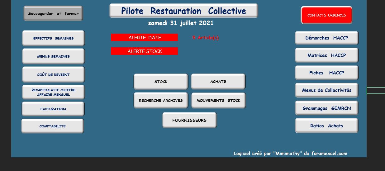

Alors j’aimerai bien si c’est OK pour toi laisser le tableau de bord comme sur la photo en pièce jointe.
Je te dis un GRAND MERCI pour ton aide.
Bon week-end et à +

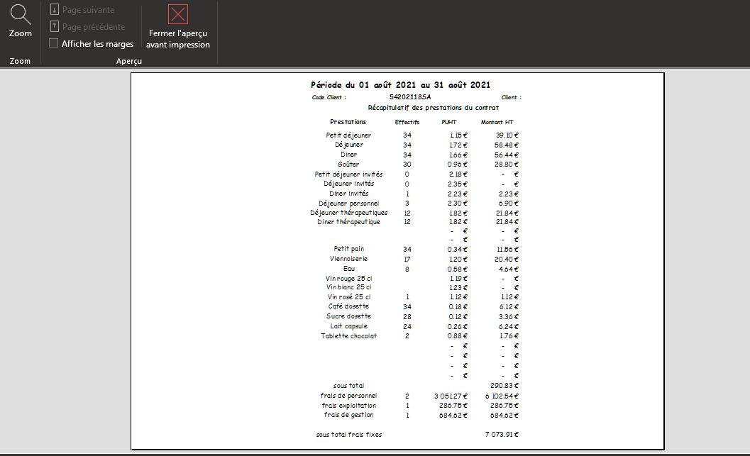

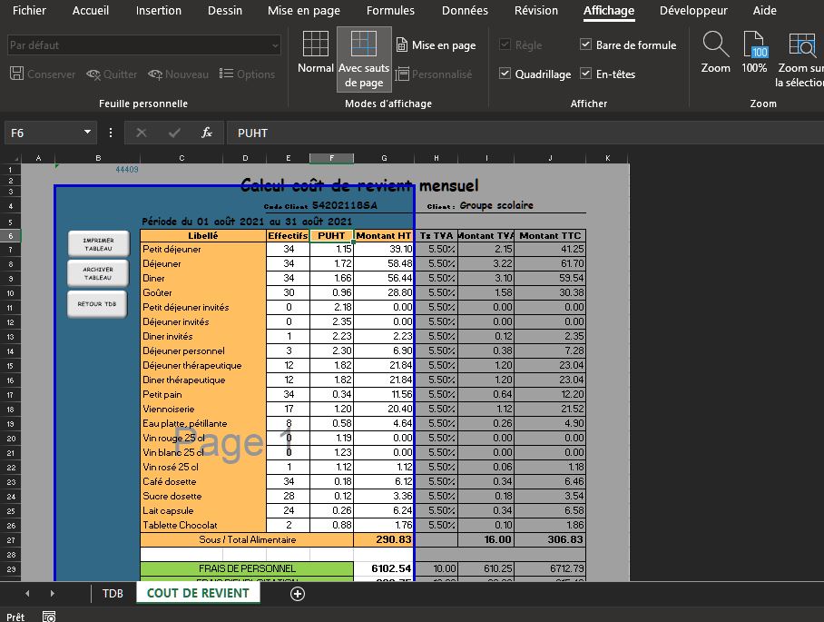

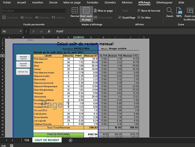

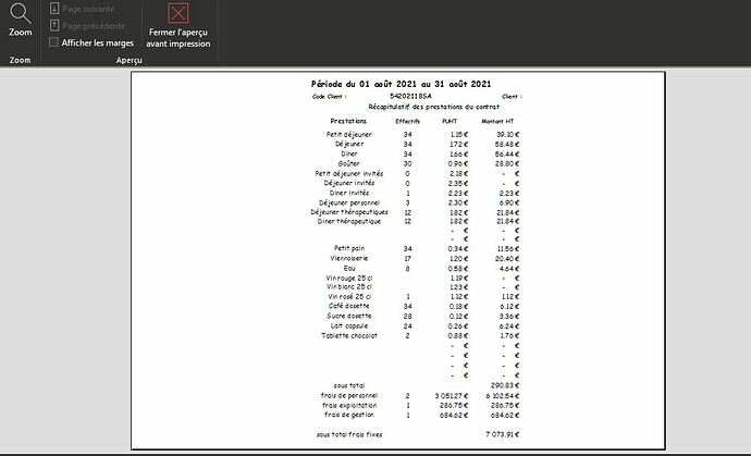

alors j’ai essayé toute l’après midi tout ce qu’il y a a faire. J’ai rentré mes stocks. tout fonctionnait bien et ce soir en voulant imprimer deux trois feuilles il m’affiche les documents de cette façon en prévisu. j’ai essayé de définir la zone impression sur la feuille du calcul du coût de revient, mais à chaque fois il se remet en cette postion de zone !
Tu as une idée de quoi ça peut venir sans être devant le logiciel ?
Normalement, tu n’as pas à définir la zone d’impression, c’est la macro qui le fait.
Sans classeur, je ne vois pas
alors je ne sais pas ! on avait de l’orage hier en fin d’après-midi et tout s’est éteint pour un moment. Plus tard j’ai rallumé le PC et quand je voulais imprimer ensuite il m’avait affiché cela.
https://www.cjoint.com/c/KHdeHuZEhot
Merci A+
j’avais pas zippé c’est pour ça que je n’arrivais pas à t’envoyer tout ! oups !
https://www.cjoint.com/c/KHdePZ4dpjt
Teste les diverses feuilles à imprimer
Alors les feuilles :
effectifs
coût de revient
recap CA
c’est bon.

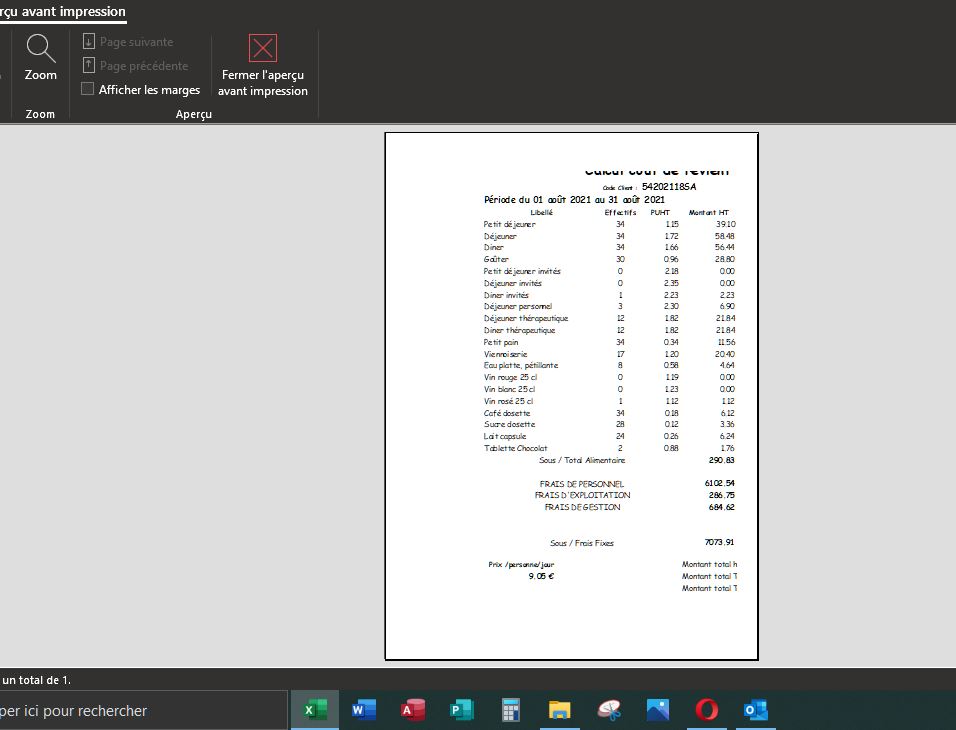

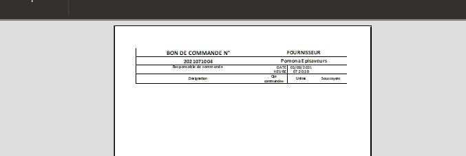

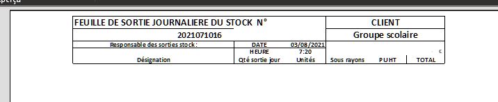

par contre les feuilles :
feuille sorties
bon de commande
bon de livraison
ne s’affichent pas complètement. il y a juste ça :
Capture1
c’est normal ?
Oui
Que veut-tu imprimer en-dessous, si il n’y a pas de données
Ok, Merci pour pour la remise en place. Je ne sais pas si c’était à cause de l’orage hier. Moi je n’ai touché à rien surtout pas aux macros.
A+
Si tu regarde sur le dernier fichier que tu m’as envoyer, en regardant le nom de la macro de la feuille « CALCUL COUT DE REVIENT » pour l’impression, celle-ci envoi sur la macro ’Gestion collective prête 1 - Vers 3.xlsm’!previsualiserAvantPrint qui n’est pas dans le Développeur, donc, normal que cela ne fonctionne pas
Mais ça vient de quoi alors ?
Soient effacées par erreur ou alors ???
Bizzare ! en tout cas moi je n’y touche pas et comme j’étais seul à travailler dessus .
