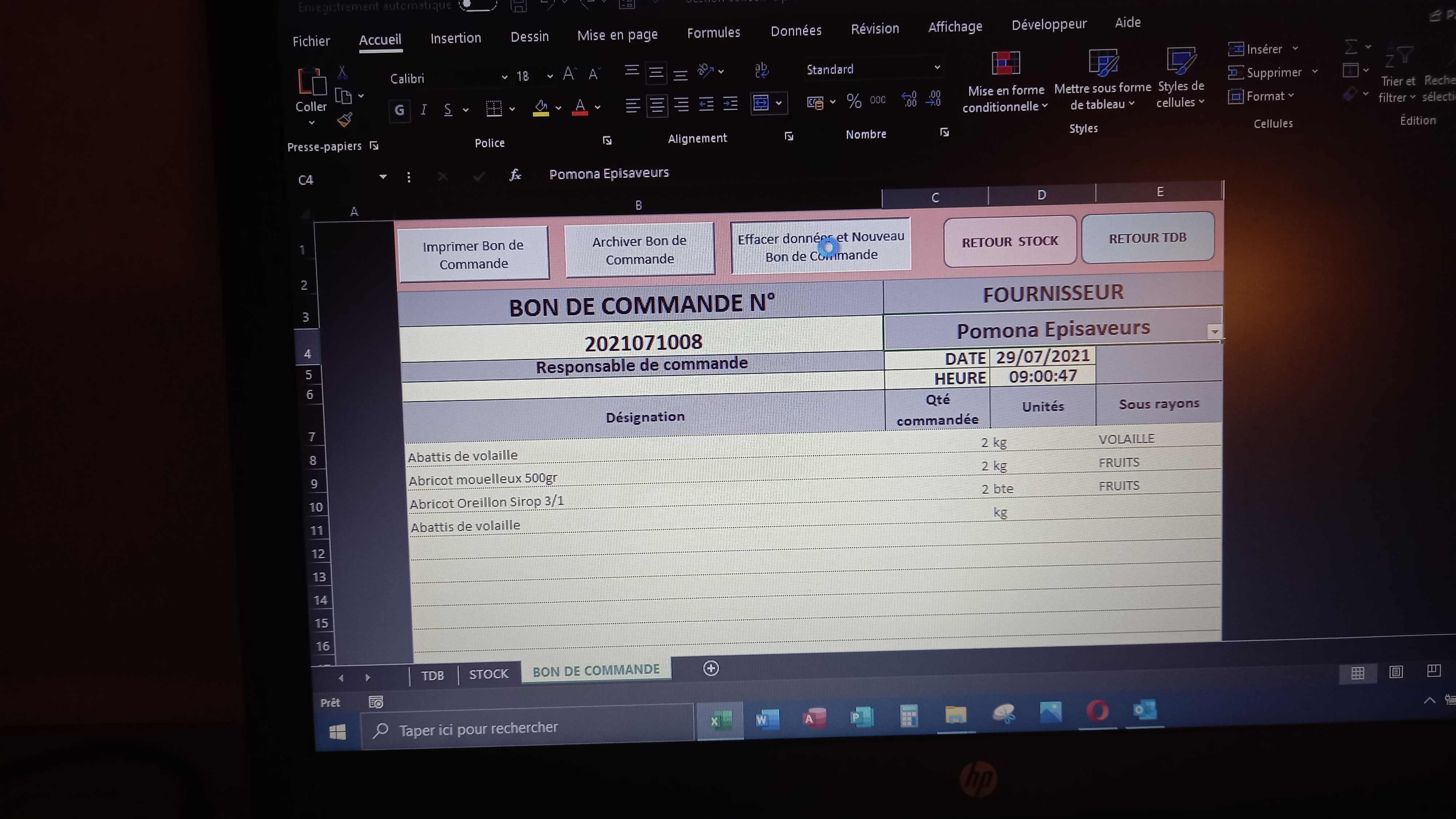

oui que ce soit sorties, commande ou livraison il affiche le premier produit du stock comme si je l’avais choisi, à la fin des produits commandés
Pardon je voulais dire à la fin des produits choisis et non seulemnt commandés
Explique comment tu procèdes,
moi j’ai pas de soucis
alors ;
je choisi les produits pour sortie- je vais sur feuille sorties - imprime - archive - et quand je clique sur effacer données il me le fait.
je ne peux pas t’envoyer une capture car cela ne dure q’une fraction de seconde.
j’ai réussi à faire une photo lors de l’évènement, si cela peut t’aider
De mon côté, je vois rien, peut être que ton PC rame un peu plus
teste avec cette modif
écoute, chez moi il le fait ! En tout cas ce n’est pas gênant vu qu’il enregistre pas cela.

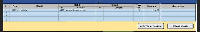

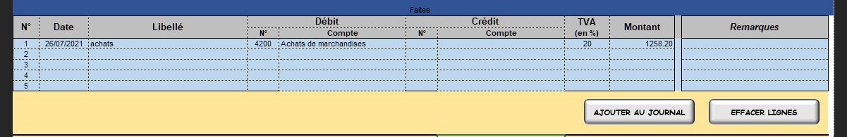

Sur le journal tu as le premier tableau en haut avec les 5 lignes. Dans ce tableau tu fais les écritures provisoires manuellement et une fois sûr, il faut cliquer sur ajouter et les lignes s’ajoutent au tableau final en bas. Une fois ajoutées tu peux cliquer sur effacer et les lignes se vident.

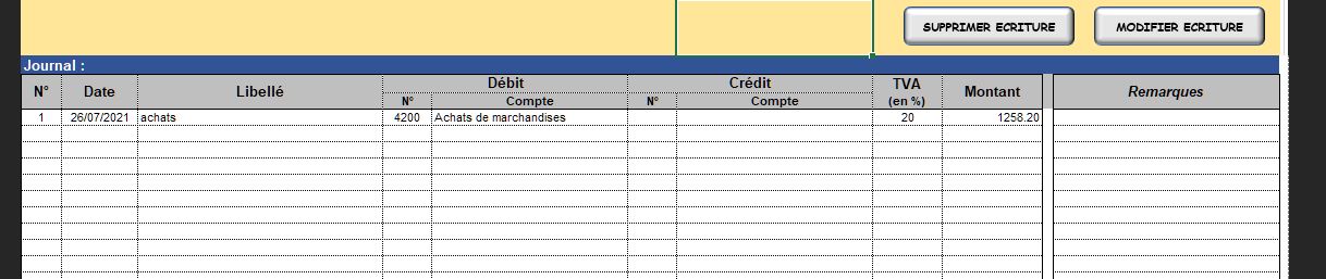

Ensuite les boutons modifier et supprimer écriture c’est au cas ou il y aurait vraiment une erreur et qu’on puisse agir sur les écritures du tableau final

Aucun intérêt de ce bouton, la/les lignes peuvent être effacées au transfert
Egalement aucun interêt, tu fera les modifs directement dans le tableau final, sinon explique moi comment te servir de ton bouton MODIFIER
