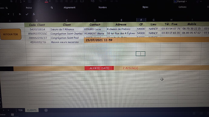

D’autre part j’ai encore le soucis avec la feuille clients qui affiche ce que tu vois en pièce jointe.

Je viens de modifier, en principe il ne devrait plus s’afficher

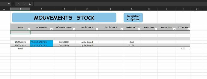

Ce que j’ai remarqué quand je suis en train d’effacer les feuilles sorties ou bon de livraison, cest qu’il affiche en dernière minute une ligne avec désignation « abattus de volailles » ! Bon sans plus.
Ensuite j’ai vide les lignes de mouvements et j’ai fais un test et là il me mets la 1ère ligne d’enregistrement tout en bas du tableau !

pour la feuille mouvements, il ne commence pas à la première ligne du haut mais il commence en bas !
Normal,
c’est un tableau structuré, si tu ne fais que effacer les lignes, tu auras toujours des lignes vides au-dessus
Il faut les SUPPRIMER
