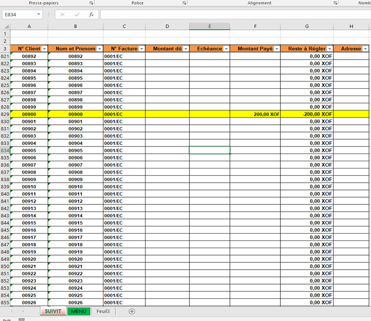

Je viens de réaliser en moins de 15 secondes la mise à la facture n°900 du montant en colonne G de 200,00XOF
j’ai utilisé le traitement « RECHERCHE » en saisissant dans le textbox de recherche le nom « 00900 »
Il à mouliné moins de 5 secondes pour me sortir la ligne correspondante
J’ai relevé le numéro du client qui est la même donnée 00900
Puis formulaire du paiement j’ai rapidement sélectionné ce numéro de client saisi dans le textbox « Montant » le chiffre de 200 puis cliquer sur le bouton « VALIDER »
Quelque secondes après l’affaire été entendu et obtenu cette copie d’écran avec le montant saisi dans la bonne ligne et bonne colonne
Moins de 15 secondes en tout

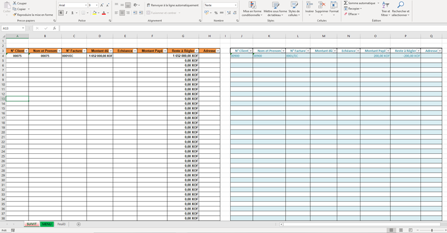

Pour ton soucis d’impression c’est l’intégration d’un tableau en colonne J à Q qui en est à l’origine
J’ai changer la ligne de code qui détermine la dernière ligne à imprimer au niveau de ces colonnes
Tout est rentré dans l’ordre à ce niveau
suivi de facture creance6.xlsm (400,1 Ko)

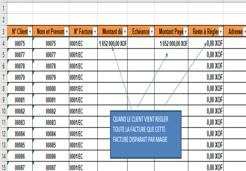

bon ce que je veux c’est quand il Ya une facture solder que je suis a mesure de supprimer moi même .

Pour le 1er je parle pas du contenue mais les cellule enfaite
Pour le deuxième je veux quand au niveau de paiement je procède un paiement et que le solde reste a payer est de zéro que sa supprime
