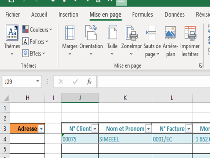

Pour l’entête je viens de tester cela fonctionne en procédant comme ceci :
Onglet « SUIVIT »

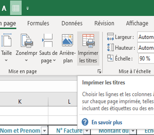

En haut bandeau Excel sélectionnes « Mise en page » ainsi :
Cliques sur l’icone « Imprimer les titres » ici :

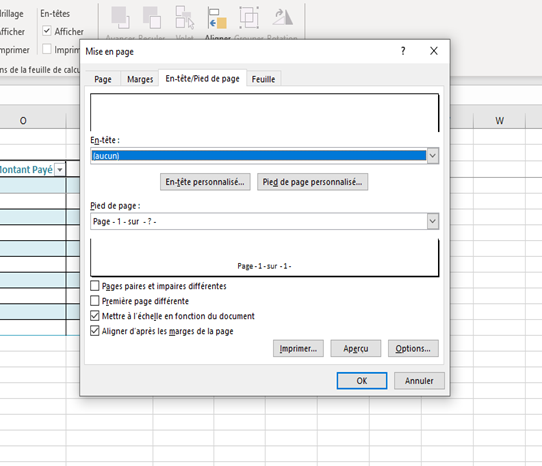

sur cette fenêtre qui vient de s’ouvrir choisis l’onglet en haut « En-tête/Pied de page »
Puis cliques au milieu de la fenêtre sur le bouton « En-tête personnalisé… »:
tu obtiens cette nouvelle fenêtre :
choisi en fonction de la position de l’entête que tu souhaites le tableau en correspondance puis saisis à l’intérieur celui-ci :
utilises si tu le souhaites la panoplie des icones de mise en forme située au dessus
Puis pour valider celle-ci clique sur « OK »
L’entête est à ce stade opérationnel
Fais un essais d’impression pour le constater
