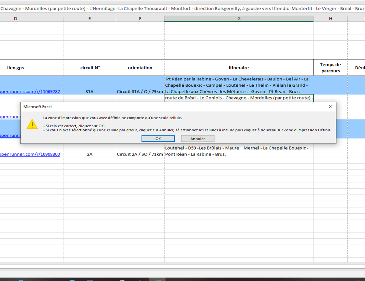

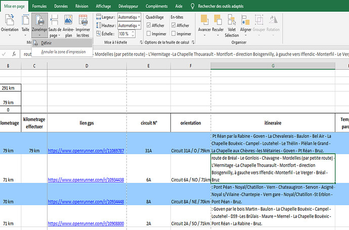

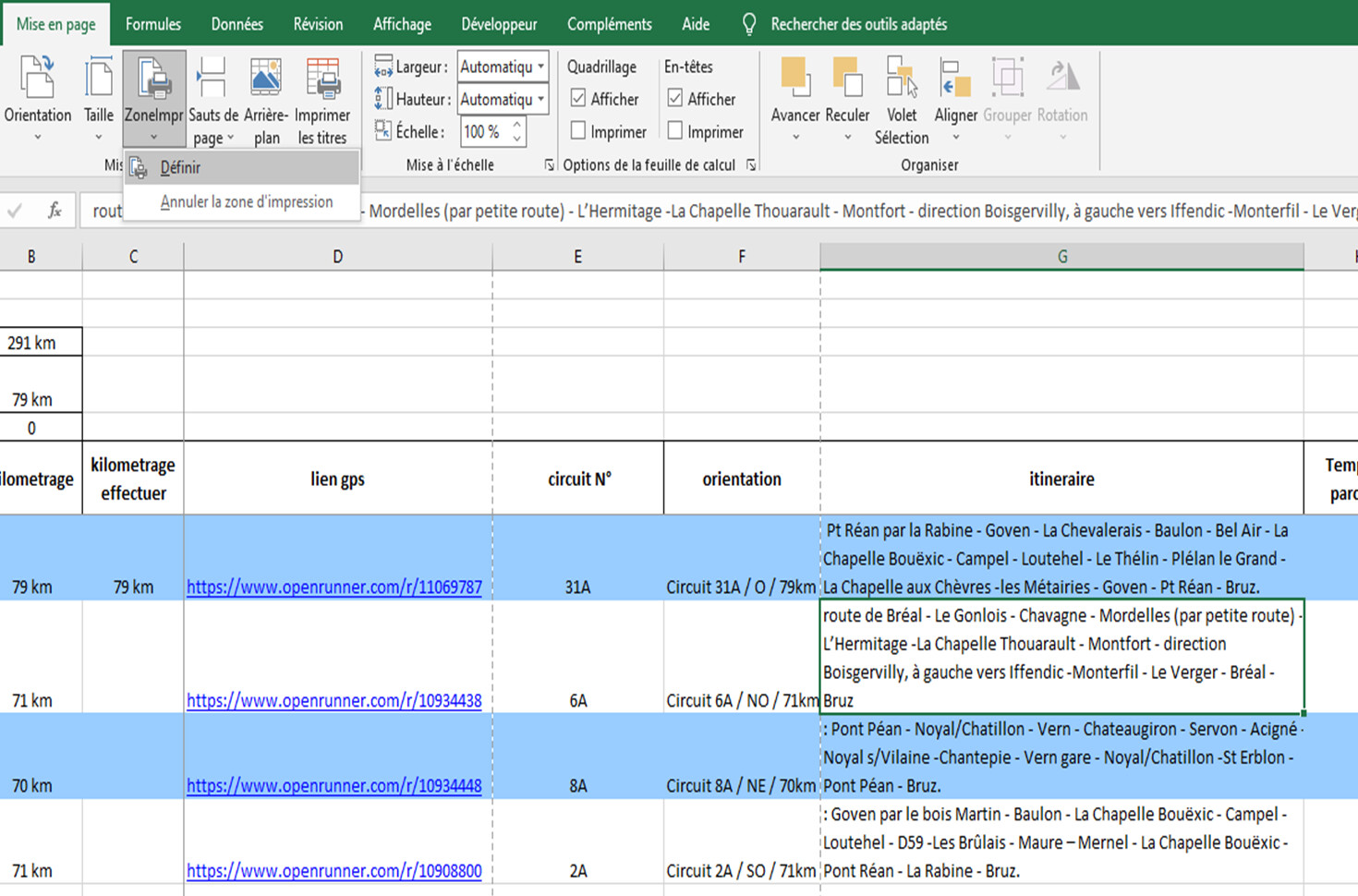

Pour cibler la zone d’impression tu peux opérer comme ceci
Tu sélectionnes la cellule à imprimer puis onglet Excel de sa barre de menu « Mise en page » sur l’icone « Zoneimpr » tu choisis « Définir » :
A ce message tu réponds « OK »

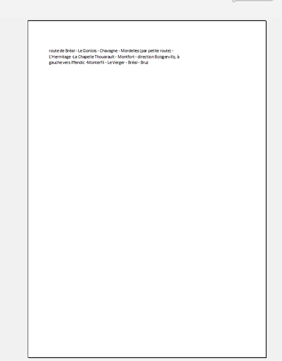

Tu obtiens ceci à imprimer :
Qui est uniquement le contenu de la cellule

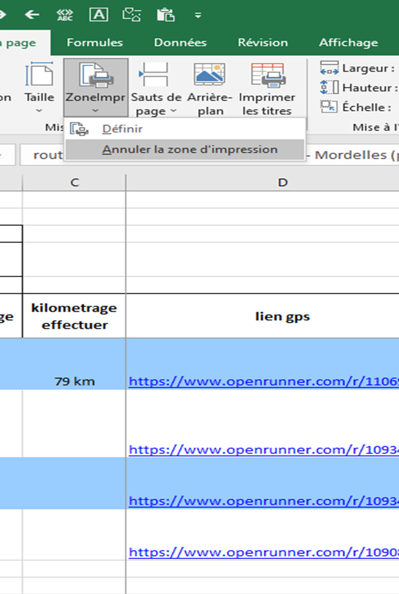

Pour supprimer la zone d’impression :
Même sélection dans la barre d’Excel mais sélectionner le choix « Annuler la zone d’impression »
