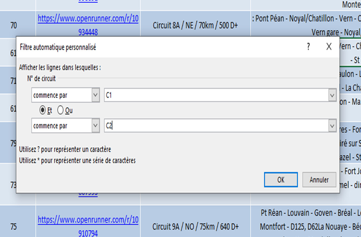

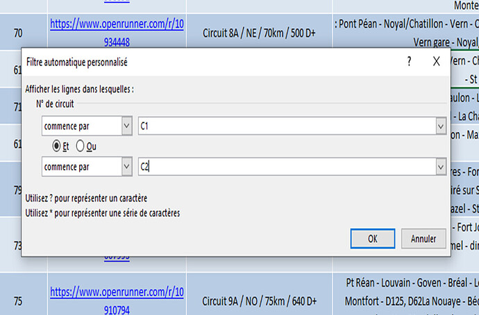

« Donc il faut trouver comment faire pour pouvoir envoyer juste le circuit C2 que je souhaite sans que cela efface les C1 et que cela n envoi pas tout les C2 »
Utilise le bouton « Recopie » en appliquant un filtre colonne « N° de circuit » colonne C ainsi :
Tu obtiendras uniquement les enregistrements dont le numéro de circuite se termine par C1 ou C2
Le traitement « Recopie » ne traitera que ceux là
Essaies et tu verras

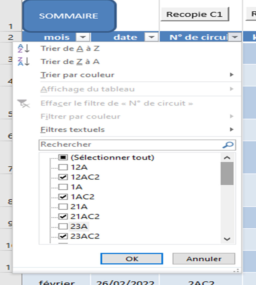

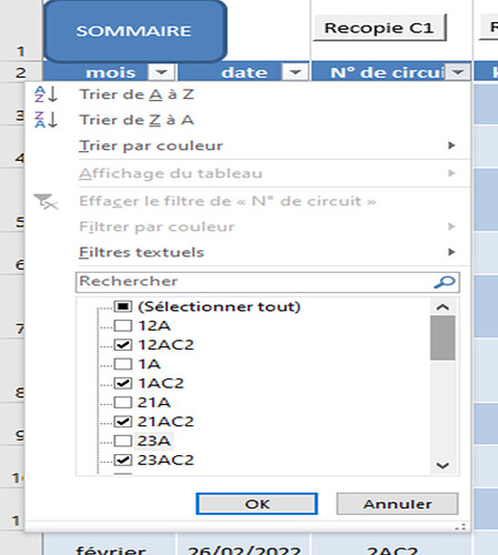

La cela devient trop compliqué
Utilise le filtre comme ci-dessus en cernant par lui les enregistrements que tu souhaites
Tu peux aussi utiliser les côches ici :
pour ne choisir que les enregistrements que tu souhaites
Puis utiliser le bouton « Recopie »
Tu peux filtrer en cascade plusieurs colonnes dans le même esprit
Tu commences un filtre sur une colonne puis tu affines ce filtre sur une autre colonne etc…
