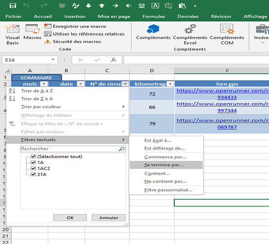

Tu manipules le filtre de la colonne C « N° de circuit » ainsi :
choisis « Filtres textuels »/« Se termine par… »

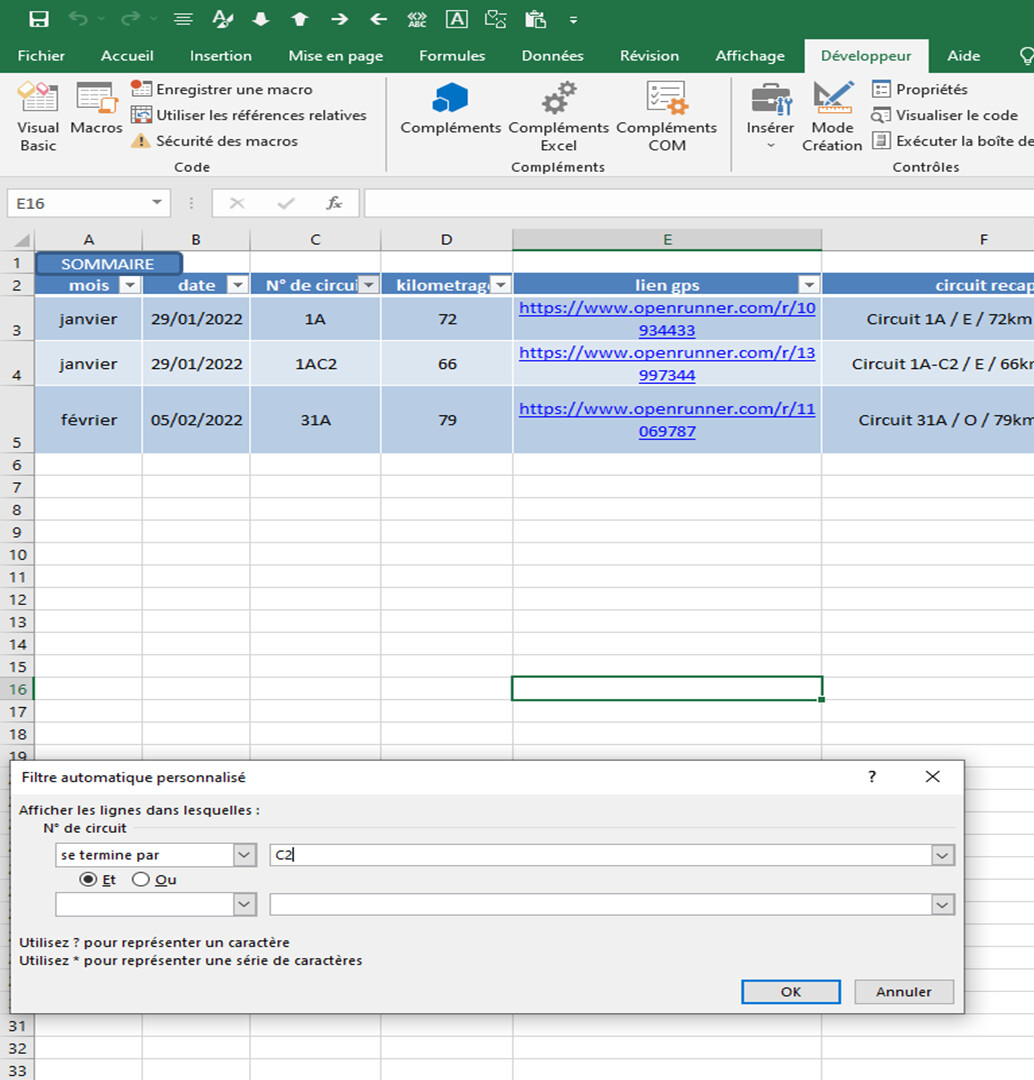

Saisis dans la fenêtre qui s’ouvre en face de « se termine par » ton critère
ici « C2 » puis OK
tu obtiens ceci :
Tu exécutes ensuite le traitement du bouton « Recopie »

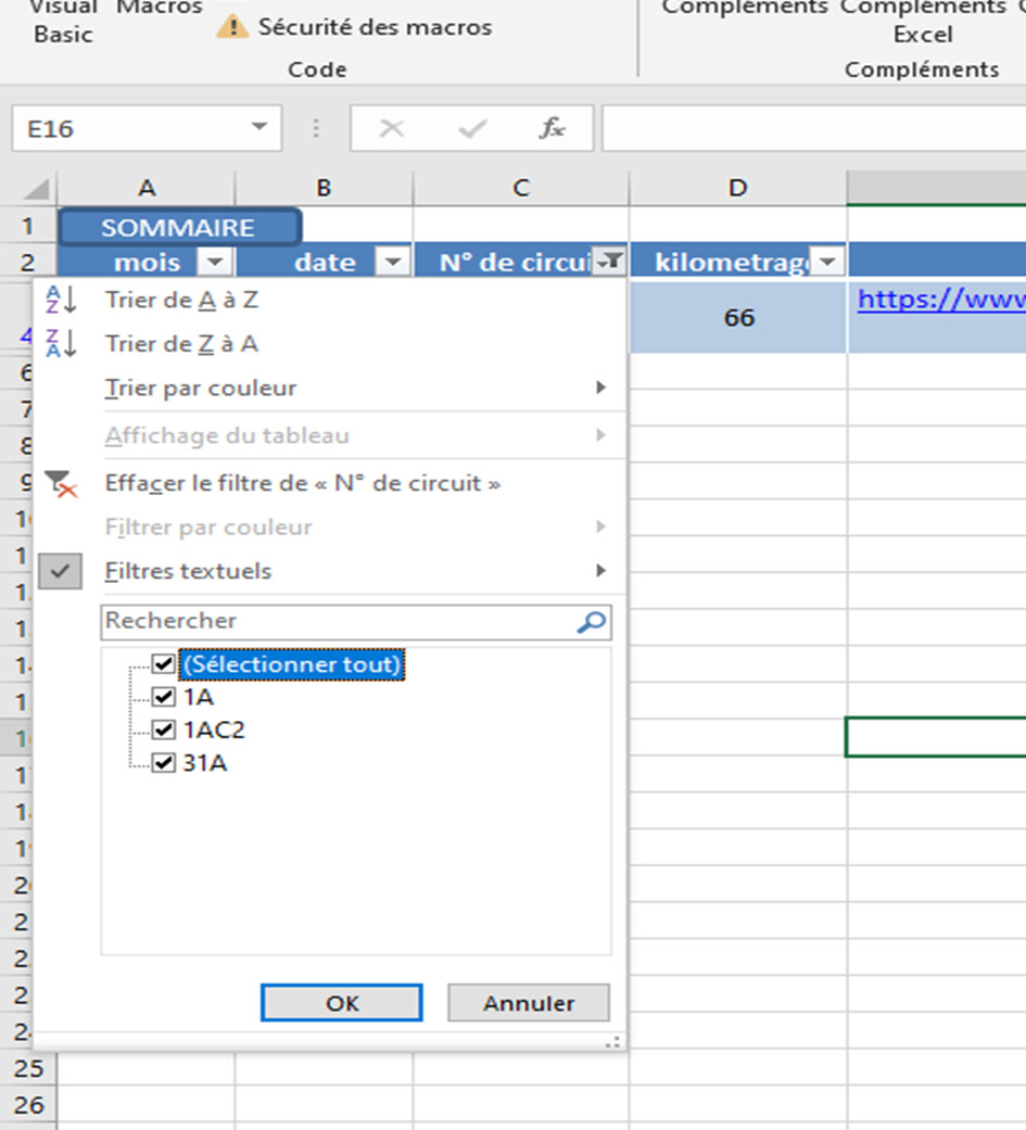

Pour retrouver tous les enregistrements cliques dans le filtre de la colonne C « N° de circuit » sur « Sélectionner tout »
