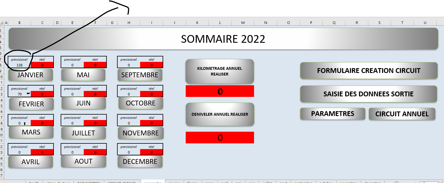

J ai avancer un peu sur le fichier je lui est fait un lift en sommaire et mit des mise en forme conditionnel et regler le probleme des km.et commencer a remettre des circuits.

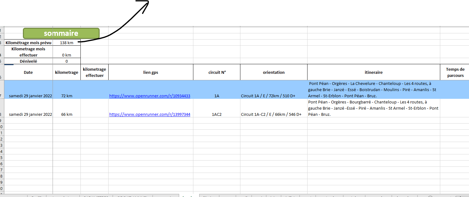

Mais je me suis appercu que je risquerais de trouver des incoherence au niveau de l action du bouton recopie qui envoit tout les circuit charger dans l onglet « circuit annuel » vers les onglet "janvier fevrier …"le fonctionnement marche parfaitement mais exemple
quand je rentre les circuits dans le formulaire surtout pour tout les samedi je me retrouve avec 2 circuit (ex dans le mois de janvier il y le circuit 1A et 1AC2) l1A c est le groupe 1 et 1AC2 groupe
SUIVI SPORT (2) (10).xlsm (131,6 Ko)
2 car il y a plusieurs niveau
serait il possible d envoyer que les circuit 1A ou que les circuit 1AC2 OU LES 2 donc peut etre mettre un code couleur ou mettre C1 ou C2 dans le formulaire et du coup rajouter une colonne dans l onglet circuit annuel et aussi un code dans le bouton recopie de facon a trier les circuit pour les envoyer ensuite dans les onglets « janvier fevrier… »

Les circuit concerner sont les circuit que pour le samedi il y a 2 choix de circuit « ex 1A et 1AC2 "
Le 1A c est le circuit ou il y aplus de kilometre a parcourir et le 1 AC2 est une autre variante moins longue a parcourir en terme de kilometre
Dans le club il y a plusieurs groupe et et chaque groupe choisit un des 2 circuit prevu mais generalement le groupe 1 et 2 choisisse le circuit le plus long et les 2 autres groupes choisisse l autre circuit
Donc dans mon esprit moi je vais par le biais du formulaire " creation circuit » envoyer tout les type de circuit vers l onglet circuit annuel Mais le futur utilisateur pourra envoyer le type de circuit qu il souhaite soit les circuit long ou les circuit court

La distinction entre les circuit 1A et 1AC2 se sont les distances il y a 2 choix pour le samedi soit une distance courte ou une distance longue en fonction de son envie le samedi
Je comprends mais c’est une fois ce choix réalisé que l’enregistrement onglet « CIRCUIT ANNUEL » est effectué pas avant
Donc tout enregistrement dans cet onglet est la concrétisation du choix à ce niveau et doit être recopié dans l’onglet mois approprié
Je comprends pas pourquoi il faudrait exclure des enregistrements effectués de cet onglet par le traitement « Recopie » dans la mesure où ils découlent tous d’un choix effectué

Lorsque j’analyse ton dernier fichier il y a 2 enregistrements concernés je suppose ayant pour n° de circuit pour l’un « 1A » pour l’autre « 1AC2 »
la racine identique du n° de circuit pour ces 2 enregistrements est « 1A »
Ces racines sont ils toujours sous le même format à savoir 2 caractères ?
Le dernier enregistrement dans ton fichier a pour n° de circuit « 31A » soit 3 caractères est ce un circuit avec une racine à 3 caractères ou sa racine est elle les 2 premiers soit « 31 » le « A » étant celui d’un variant ?
Comment distinguer la racine des variants dans un numéro de circuit ?
Merci de me donner des précisions sur ce point
LA RACINE C EST LE A car les autres circuit seront 2A 3A ECT
ET L AUTRE RACINE SERA 1AC2 2AC2 3AC2 ECT
ET CE POUR CET ANNEE ET POUR L ANNEE PROCHAINE CELA PASSERA EN B
Les racines sont ils toujours sous le même format à savoir 2 caractères ? CELA PEUT ETRE 1A ET AUSSI 31A OU 60A
LE A EST LA LETTRE DES ANNEE PAIR ET L ANNEE PROCHAINE SERA LA LETTRE B POUR ANNEE IMPAIR
DOIT ON PAS METTRE DANS LE DORMULAIRE UN COMBOXDEROULANT AVEC LE VARAINT SOIT A
AC2
B
BC2
ET DU COUP RAJOUTER DES UNE COLONNE DANS L ONGLET CIRCUITANNUEL INTITULER VARIANTE
ET CE AUSSI DANS LES ONGLET « JANVIER FEVRIER… »
