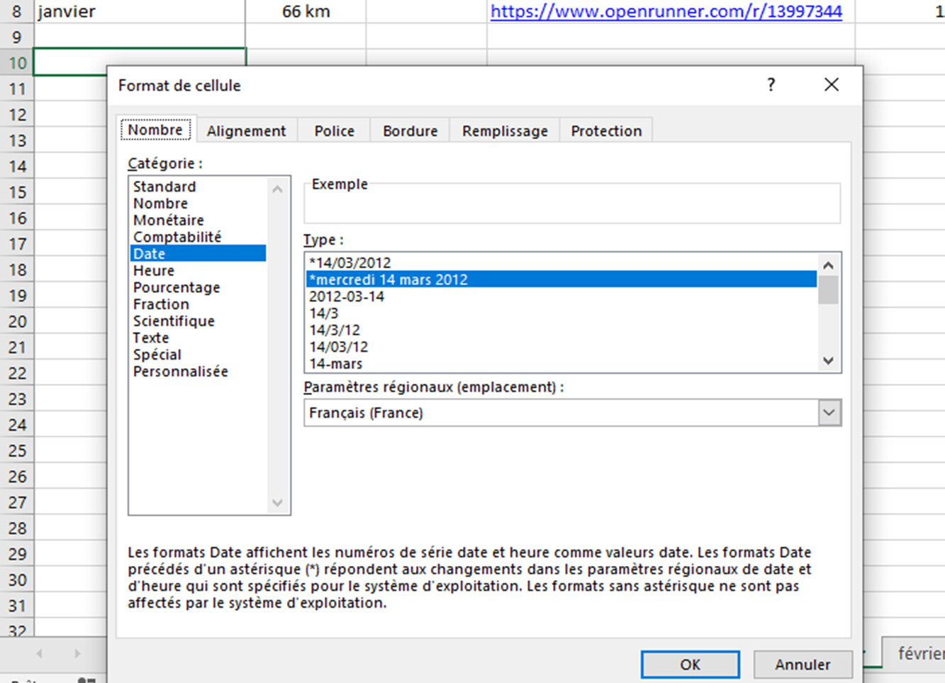

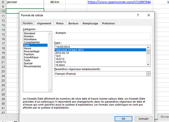

Dans l onglet ( janvier fevrier …) en colonne date il y a juste le mois qui apparait mais je souhaiterais que ce soit du format suivant exemple
vendredi 7 janvier 2022
Tu ne me dis rien sur la couleur à utiliser (rouge, vert, marron etc…)
Il faut utiliser le format d affichage de la cellule comme pour la mention « KM » que tu as mis en place
la couleur bleu ciel cela reste sobre
le format va etre
standar" jj-mmm-aa"

Pour le format d’affichage de la date c’est celui_ci :

Pour le format à afficher j’ai mis celui que je t’ai proposé pour les enregistrements après l’exécution du traitement des mois de janvier et février
Je pense que cela doit te convenir
A toi de le répercuter sur la colonne entière de tous les mois à partir de la ligne 7
sélectionnes toute la colonne mets en une seule fois le format que je t’ai proposé puis pour les lignes de 1 à 6 de cette colonne remets le format standard
