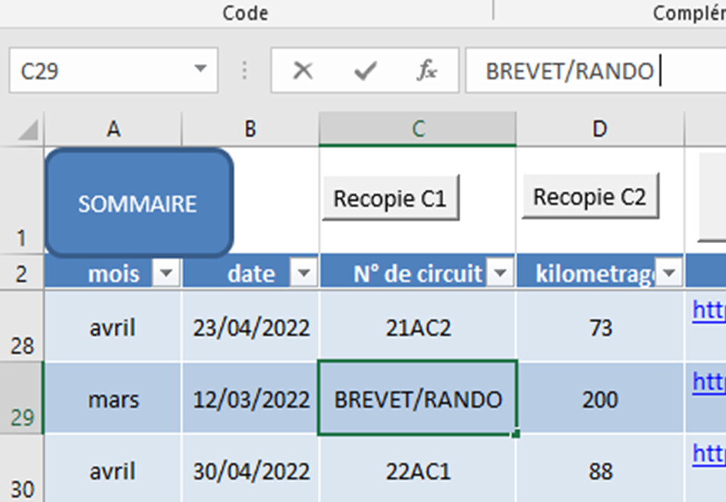

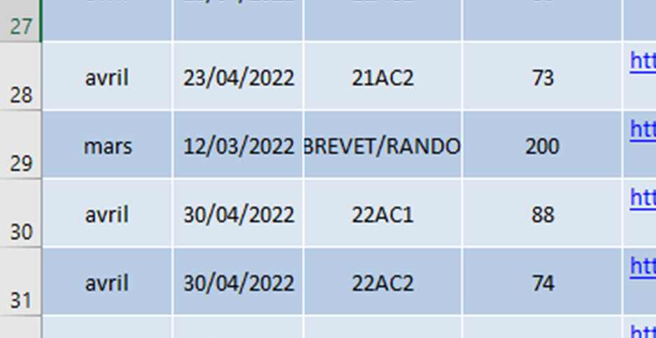

En ligne 29 j’ai bien un candidat à la recopie :
Mais tes démons t’ont rattrapés ceux des espaces aux extrémités :
Regardes dans la barre de formule le curseur de la souris n’est pas collé à la lettre « O » de la donnée « BREVET/RANDO » signe d’un espace en fin de celle-ci
Tu ne pourras pas t’en empêcher et de créer ce type d’ennui
Corriges et cela devrait mieux le faire
J’ai corrigé la suppression de la couleur jusqu’à la colonne « V » cela fonctionne testes à l’appui
Ci-joint ton dernier fichier avec le maudit espace de la donnée « BREVET/RANDO » supprimée colonne C onglet « CIRCUIT ANNUEL »

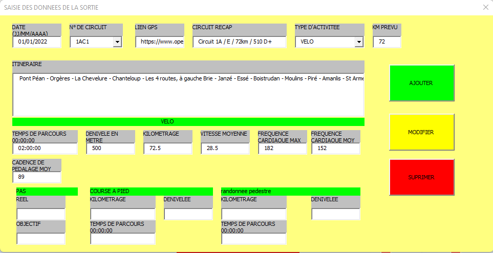

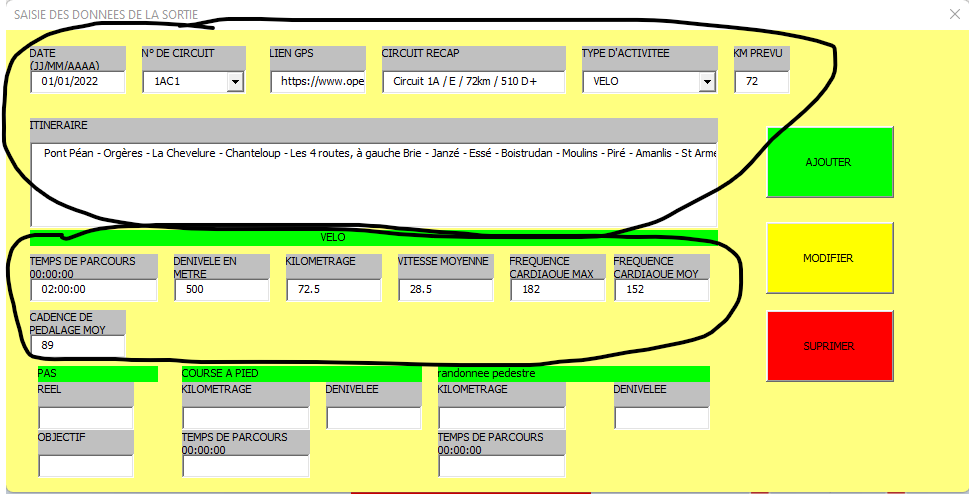

Quand je saisie dans le formulaire « saisie des donnée sortie » une date puis une activite ex velo puis un circuit cela rempli la partie haute du formulaire puis je rempli manuellemnt temps de parcours ,denivele ,kilometrage ,vitesse moyenne, frequence cardique max, frequence cardiaque cadence de pedalage comme ci dessous
donc cela envoie bien dans l onglet mensuel concerner tout fonctionne mais le soucis c est que si je clique sur l un des boutons recopie peu importe lequels située dans l onglet circuit annuel cela effacera toutes les données ci dessous
Donc je souhaiterais que cela ne s efface pas as tu une idee pour y remedier

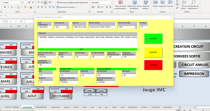

Quand je rempli le formulaire « saisie de donnée sortie » comme ci dessous
je clique sur ajouter cela envoi les info du formulaire dans l onglet mensuel concerner
puis admettons que par erreur je clique sur un des boutons recopie de l onglet circuit annuel et bien cela risque d effacer les donnees qui auront ete envoyer par le biais du formulaire
Il faudrait que quand j envoi des données via le formulaire cela soit enregistrer dans l onglet mensuel concerner et que rien ne soit effacer suite a la manipulation des boutons recopie .La seule facon pour effacer les donnes qui auront ete envoyer par le formulaire se fasse manuelement

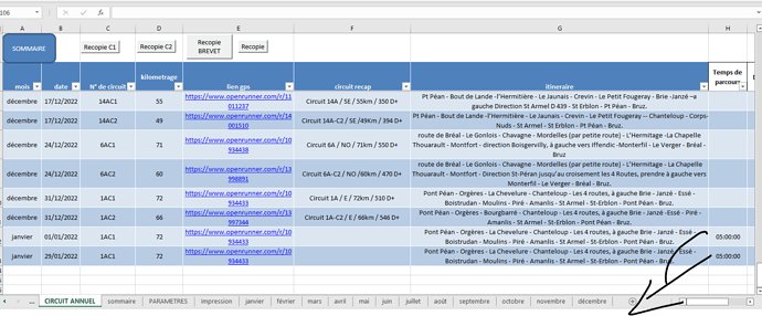

Après analyse des onglets mois avec l’onglet « CIRCUIT ANNUEL » ce dernier n’a pas le même nombre de colonnes
Les onglets mois vont jusqu’à la colonne « V » alors que l’onglet « CIRCUIT ANNUEL » s’arrête à la colonne « G »
Aucune colonne pour cet onglet de « H » à « V »
Or dans le traitement du 2° formulaire bouton « AJOUTE » celui-ci alimente les colonnes « H » « I » « M » « J » « K » « P » « O » « Q » « S » « R » « T » « V » « U » « L »
J’ai rajouté dans le même ordre ces colonnes dans l’onglet « CIRCUIT ANNUEL » (colonne « H » à « V »)
J’ai mis en bout colonne « W » la colonne « C » de l’onglet mois et colonne « X » la colonne « F » de cet onglet
J’ai adapté dans cet esprit tous les traitements et celui du formulaire bouton « AJOUTER »

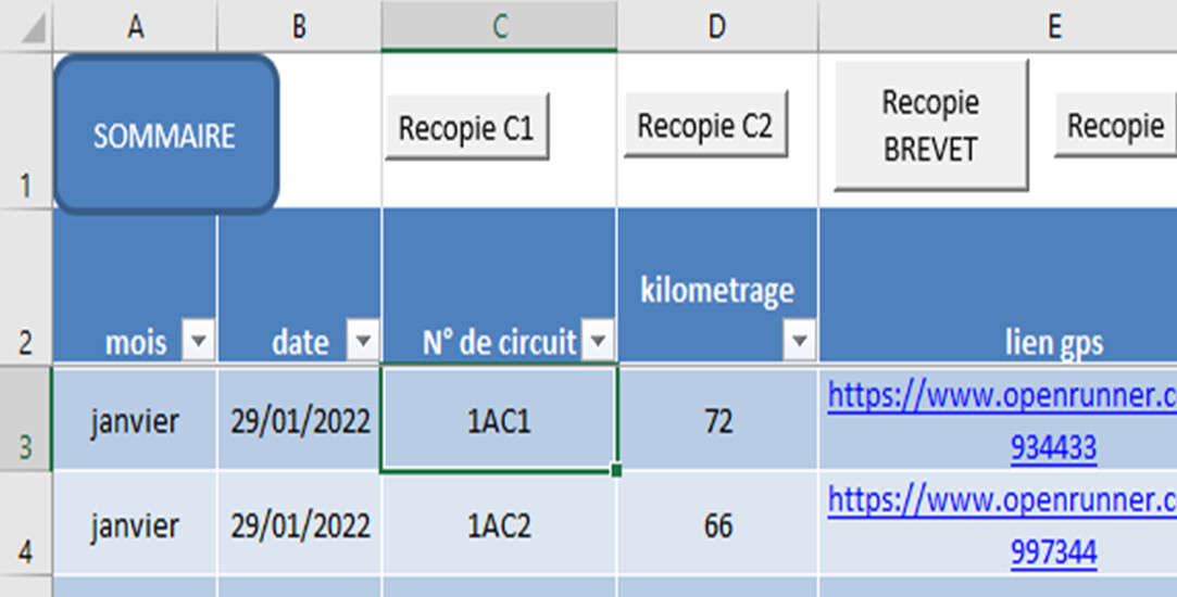

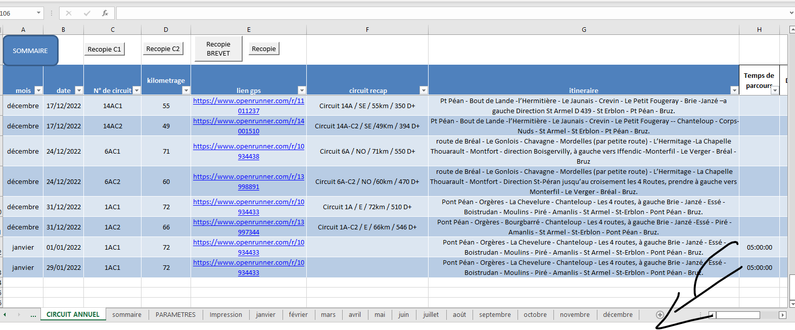

je vais dans l onglet circuit annuel je retrouve les données en bas du tableau vu que c est un circuit 1ac1 je clique sur recopie C1

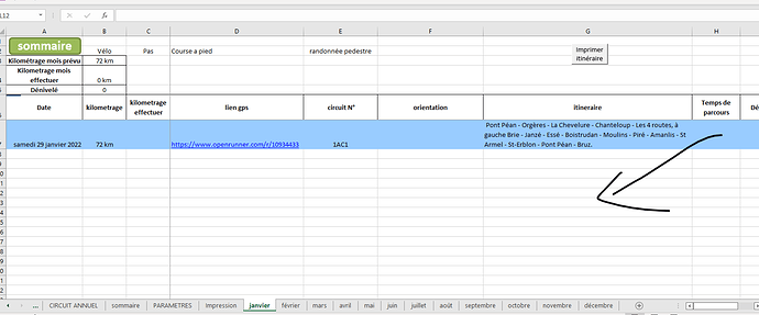

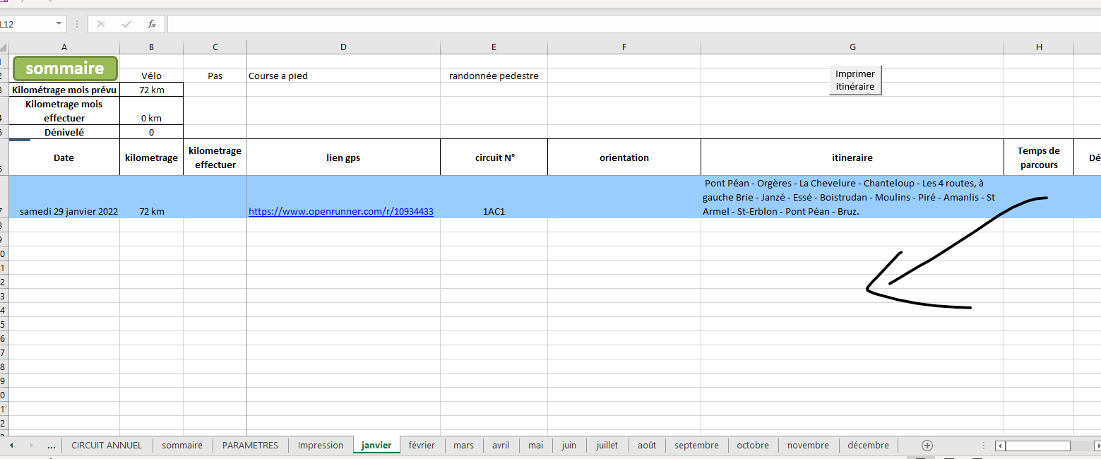

puis je vais dans janvier et normalement je devrait le retrouver rempli mais rien n apparait juste la ligne sans que les colonne de H à V ne soit remplie
Il doit y avoir un bug ou est ce moi qui fait mal les saisie
Pour moi je vois l enregistrement dans l onglet du mois la seule ligne ayant des données correspond bien à celle que tu viens d intégrer onglet « CIRCUIT ANNUEL »
Qu est ce qui ne conviens pas ?
et bien dans l onglet annuel le remplissage de colonne de H a V ne fonctionne pas dans les mois mais fonctionne dans circuit annuel je te joint le fichier c est date du 29 01 et du 01/01
SUIVI SPORT (12).xlsm (219,6 Ko)
Cela marche parfaitement !!!
Tu n’as pas les données des colonnes H à V pour la simple et bonne raison que le n° de circuit concerné colonne « C » : « 1AC1 » est déjà présent et traité résultat présent onglet « janvier » ligne 7 du fait de l’enregistrement onglet « CIRCUIT ANNUEL » ligne 3 :
Comme les doublons sont à proscrire dans le traitement comme tu l’as souhaité cet enregistrement saisi dans le formulaire ligne 102 et 103 avec des données colonnes « H » à « V » ne peut être intégré
Voilà la raison de la non intégration des lignes 102 et 103
Ce traitement fonctionne tel que tu l’as voulu
