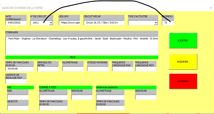

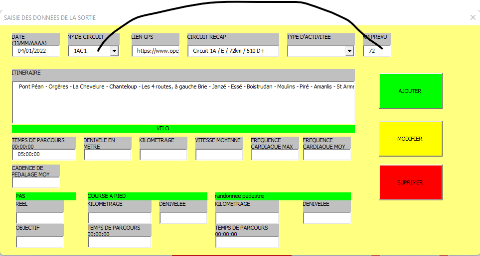

Alors si je saisis 1AC1 et qu il y a deja le meme n°de circuit il y a doublons alors dans le formulaire je met la date puis le n° de circuit 1AC1 cela rempli la partie haute du circuit puis je rempli le reste du formulaire et avant de cliquer dans le combox n° de circuit je rajoute un A comme ceci 1AAC1 et hop le tour est jouer mais c est pas l ideal C EST DU BRICOLAGE COMME TU DIT

Je viens de faire un test si je prends admettons le circuit 1AC1 et je le mets en janvier et que je redecide de le refaire au cours du mois de janvier pour que cela fonctionne j insere dans le formulaire le circuit 1AC1 cela rempli le formulaire et avant de cliquer sur ajouter je modifie le n° de circuit par 1AAC1 et cela fonctionne
Pas tres academique mais cela a le merite de fonctionner

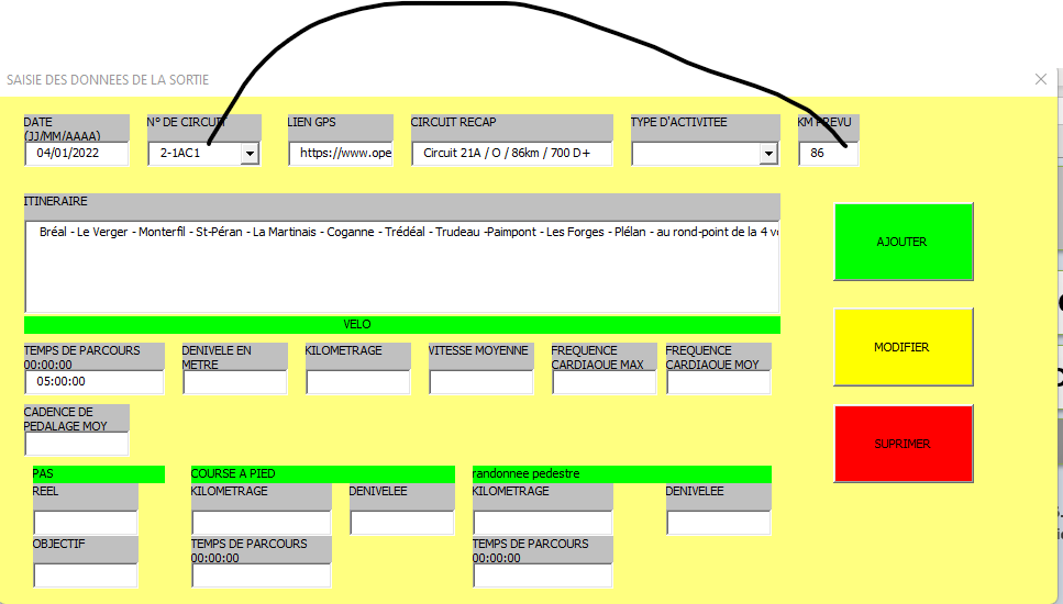

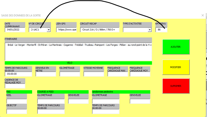

S i je tape 2-1AC1 ET BIEN CELA ME METS LE CIRCUIT 21 OU IL Y A 86 KM ALORS QUE LE CIRCUIT 1 EST A 72 KM
et si je mets un 3 devant le tiret cela m indique du coup le circuit 31 au lieu du circuit 1

**Donc il y a un probleme de parametrage devant le tiret devrions nous pas plutot METTRE UNE LETTRE exemple pour le circuit 1AC1 mettre A-1AC1 puis B-1AC1 C-A1C1 ou sinon mettre une lettre a la fin 1AC1-A OU A1C1-B **

Je te propose ci-joint cette solution
Dans ce formulaire 2 l’alimentation des fenêtres suite au choix du numéro de circuit ne se réalise plus à sa sélection par la Combobox1 « N° DE CIRCUIT »
Celui-ci une fois choisi un clique sur le bouton supplémentaire créé « SELECTIONNER » récupère les mêmes informations
Ainsi pour tout premier choix dans la liste de la Combobox1 un clique sur ce bouton doit être opéré ce qui permet de modifier le n° choisi pour le faire précéder d’un indice suivi d’un petit tiret sans altérer les données récupérées
Si une 2° activation de ce bouton « SELECTIONNER » est effectué et qu’il s’en suit un changement dans ces données c’est que le code modifié (indice tiret n° circuit) est déjà intégré dans l’onglet « CIRCUIT ANNUEL » donc il faut changer l’indice
Un bon moyen de savoir si le nouveau numéro de circuit est disponible
Fais des tests et dis moi
