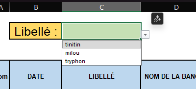

ça, c’est normal, il faut toujours les inscrire dans l’onglet LISTE pour qu’il soit disponible dans la liste déroulante
le tableau de l’onglet LISTE alimente la liste déroulante et chaque nom inscrit sous le tableau viendra se rajouter à la liste déroulante

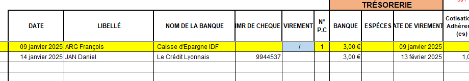

Donc pas moyen de régler ce problème ? Je sais que j’avais dit que ce n’était pas très important dans mes post précédents, mais cela complique un peu la chose si mon trésorier doit inscrire deux fois les noms (une fois dans “LISTE” et une autre fois dans les “libellés” dans les pages des mois. J’ai peur qu’il y ait des erreurs d’écriture.

Ben à ce moment, tu mets des listes déroulantes sur les libellés de tes onglets mois et il n’y aura qu’à le remplir sur l’onglet LISTE
Je l’ai fait pour janvier et février

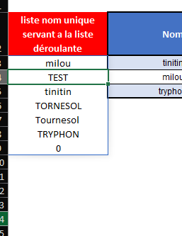

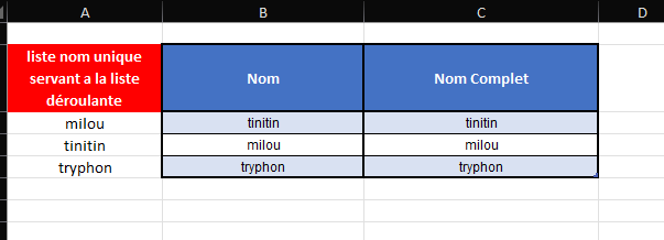

Re avec la fonction ASSEMB.V
=TRIER(UNIQUE(ASSEMB.V(JANVIER!C6:C25;JANVIER!T6:T25;FEVRIER!C6:C25;FEVRIER!T6:T25;MARS!C6:C25;MARS!T6:T25;AVRIL!C6:C25;AVRIL!T6:T25;MAI!T6:T25;MAI!C6:C25;JUIN!C6:C25;JUIN!T6:T25;JUILLET!C6:C25;JUILLET!T6:T25;AOUT!C6:C25;AOUT!T6:T25;SEPTEMBRE!C6:C25;SEPTEMBRE!T6:T25;OCTOBRE!C6:C25;OCTOBRE!T6:T25;NOVEMBRE!T6:T25;NOVEMBRE!C6:C25;DECEMBRE!C6:C25;DECEMBRE!T6:T25)))
Et voilà tes libellées des mois alimente la colonne A de Liste

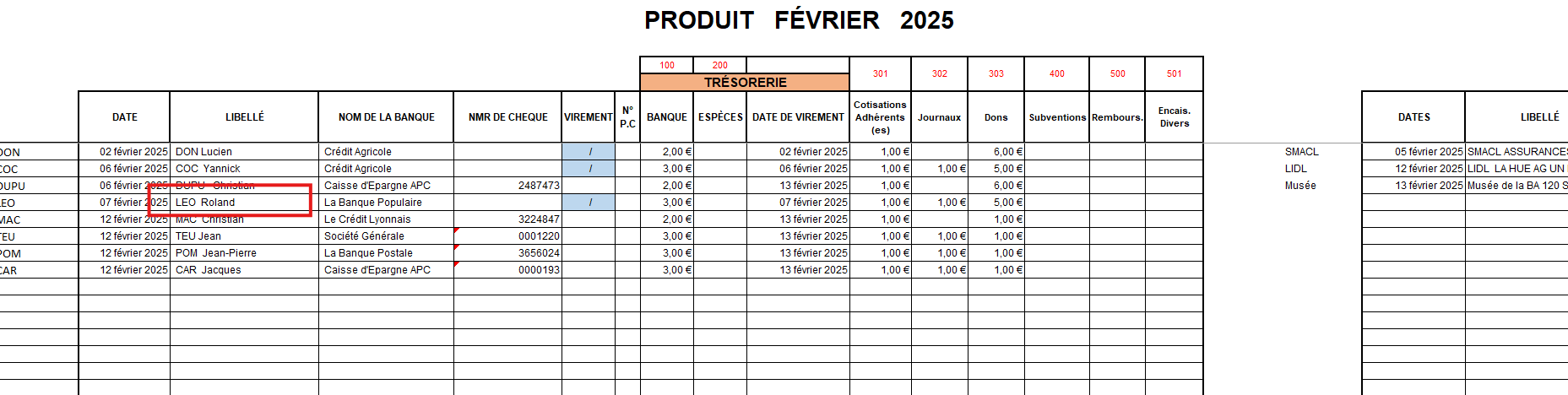

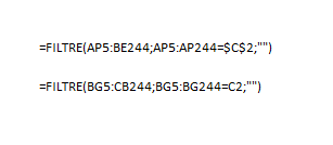

  1. Sur la feuille RECHERCHE, j’ai déplacé la plage BG5:BG225 sous la plageAP5:AP225.
  2. Sur la feuille LISTE en F2, J’ai fait une liste unique des libellés de AR5:AR500 :
=UNIQUE(FILTRE(RECHERCHE!AR5:AR500;RECHERCHE!AR5:AR500<>""))
Si tu ajoutes un nom dans une feuille mois, il est automatiquement ajouté à la liste.

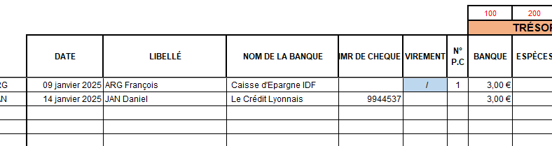

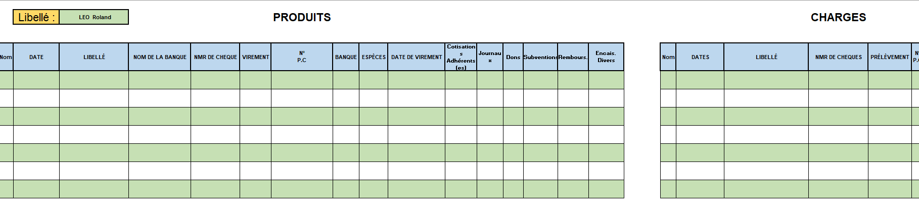

Merci ce la fonctionne mais dans la page RECHERCHE le résultat des opérations à partir de la ligne 6 ne s’affichent pas
Tu as testé, ma dernière version ?

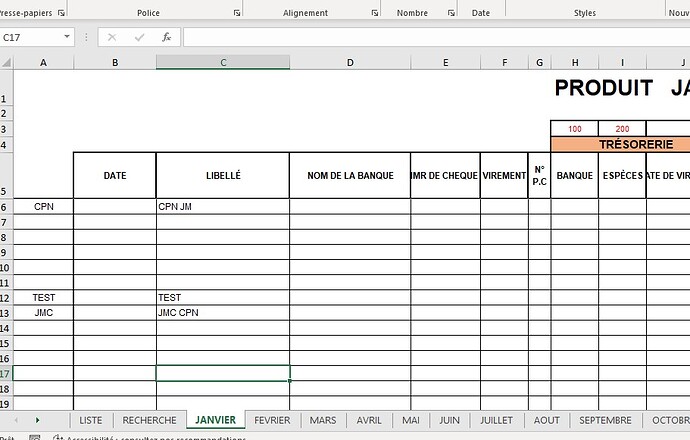

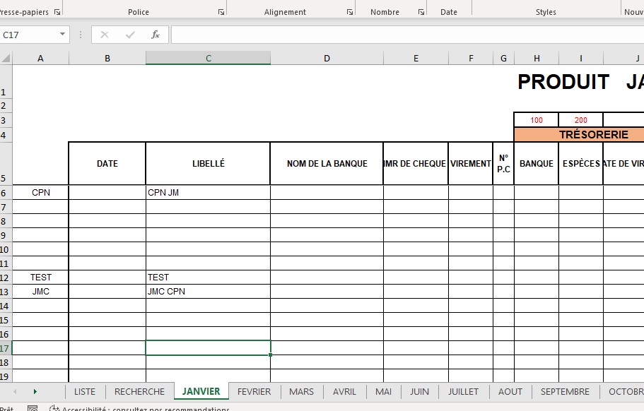

Petits soucis avec ta solution. Si je rajoute un nom en dessous de TEST dans janvier, j’ai une erreur et les noms ne se rajoute pas dans LISTE

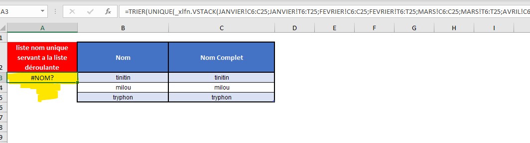

Ben il faut l’ouvrir avec Excel il me semble que tu as office 2021…ou sur

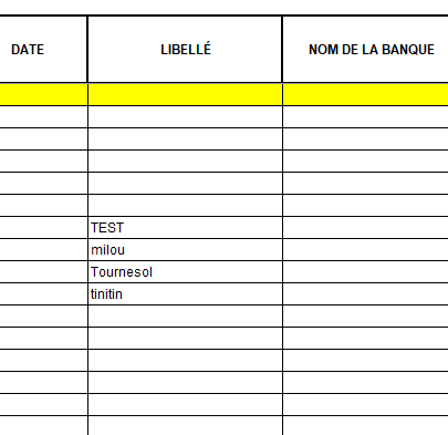

Si tu vois les capture d’écran que je t’ai mis tu vois bien le résultat. Ce que je trouve bizarre ces le résultat de ta formule que j’ai surligné en jaune dans une des photos nommé “A l ouverture du dossier”

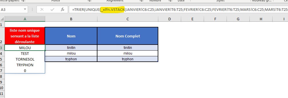

Normalement assemb.v fonctionne aussi sur office 2021
Je n’en doute pas, mais pourquoi “ASSEMB.V” est remplacé par -xlfn.VSTACK dans la formule dès que j’ouvre le fichier que tu me présente après l’avoir enregistré sur mon bureau.
De plus comme je te l’ai dit, si je rajoute un nom par exemple en janvier j’ai l’erreur #NOM! à la ligne 3 de la colonne A de la page LISTE
Je n’en sais rien…
Mais comme tu as dit que de toutes manières, c’était un fichier partagé, que tu ne savais pas quelle version avait ton tresorier, autant le mettre sur one drive et l’ouvrir avec office 365 online
