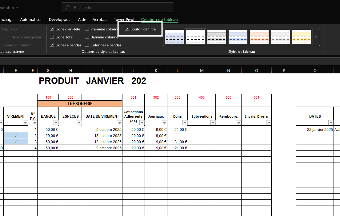

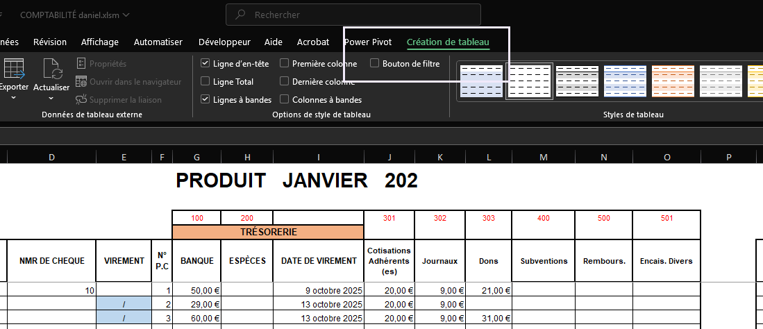

Autrement tout est ok. Par contre, peut-on supprimer les flèches des listes déroulantes dans les mois pour les rendre invisibles ?
comme pour tout tableau il suffit de décocher la case filtre
