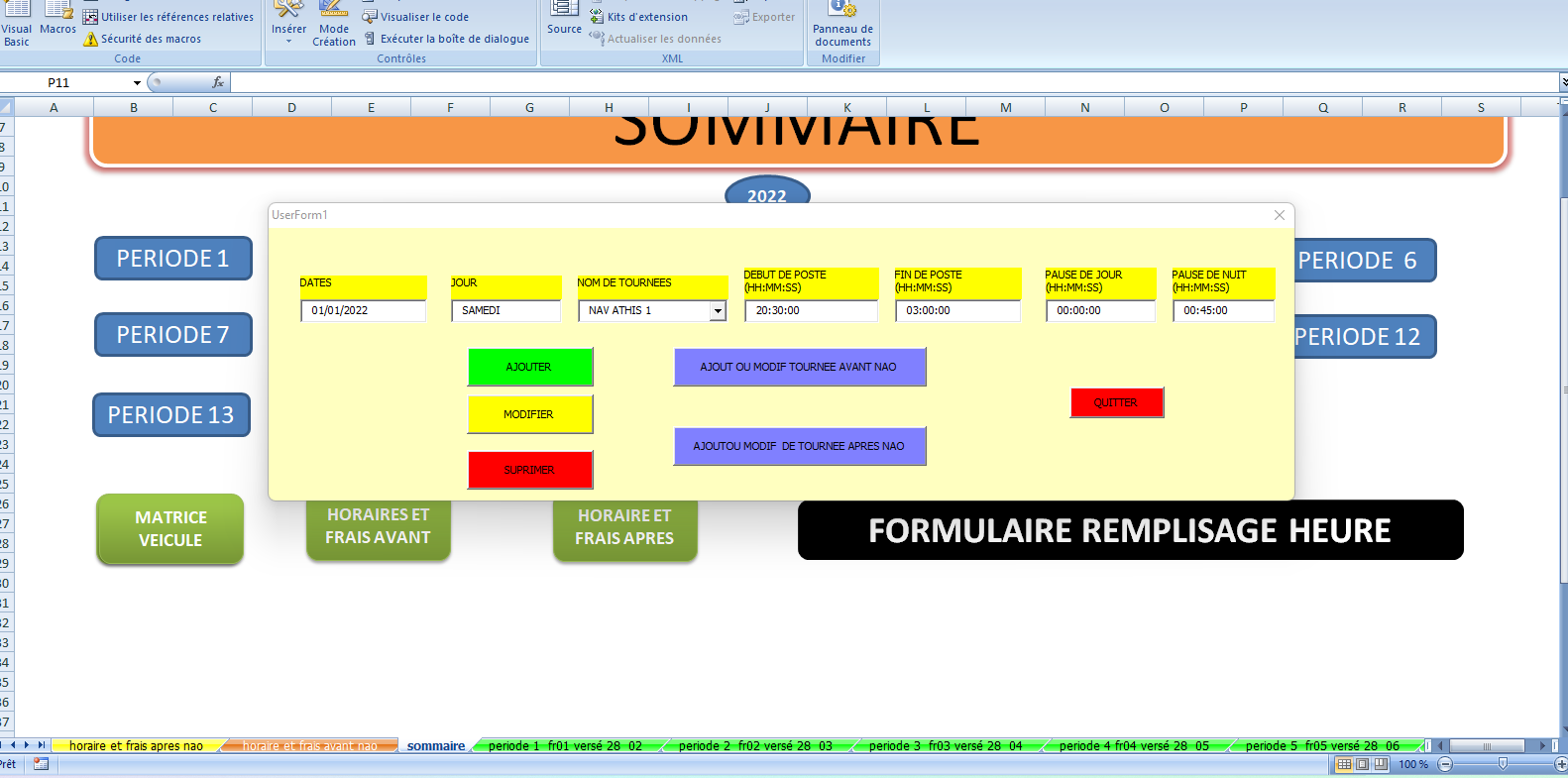

Ton fichier avec le contrôles des formats pour les saisies des TextBox :
FIN DE POSTE
PAUSE DE JOUR
PAUSE DE NUIT
derrière les boutons « AJOUTER » et « MODIFIER »
Attention il n’y a que le contrôle du format aucune autre action celles-ci seront à déterminer

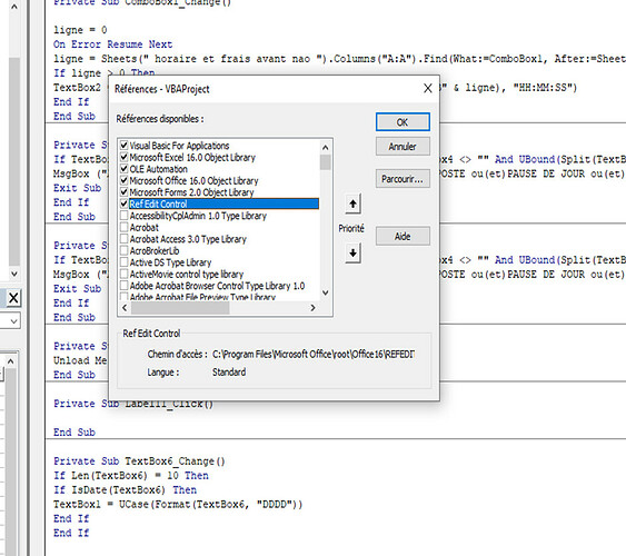

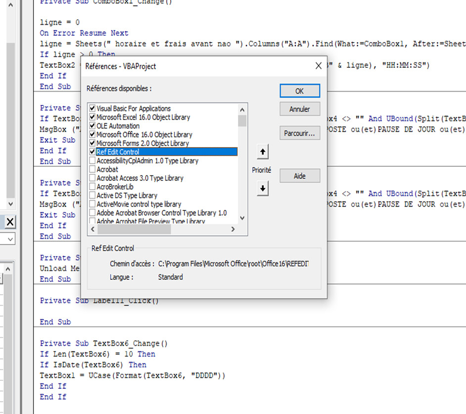

Quand je clique sur remplissage des heures
j obtiens cela

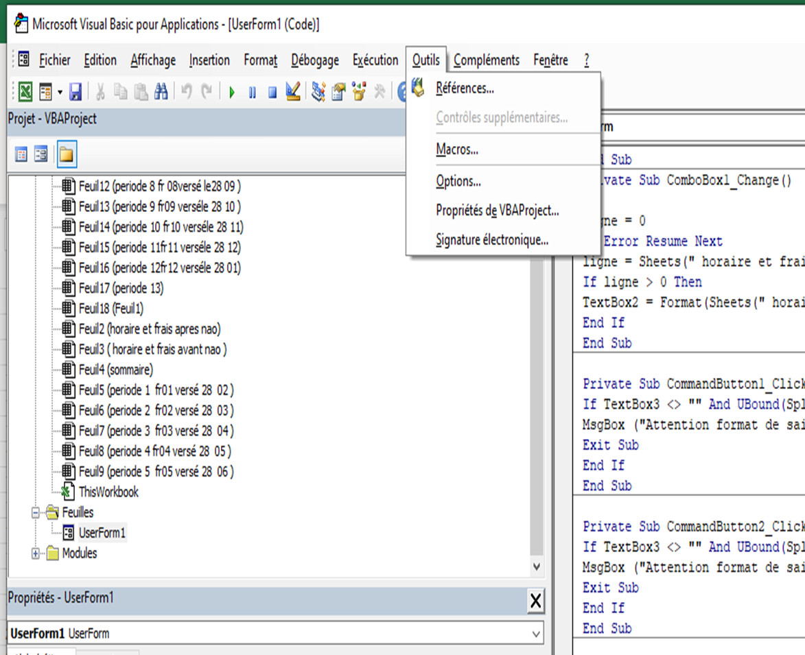

Barre excel en haut :
Outil/Référence décocher la liste manquante
Cela devrais mieux aller après
j ai pas tout compris le test que tu me demande a faire comment doit je le realiser
Comme ceci :
Choisir « Références… »
Décocher celui manquant puis OK
Réessayer ensuite
voila j arrive mais il faut le faire a chaque fois etrange

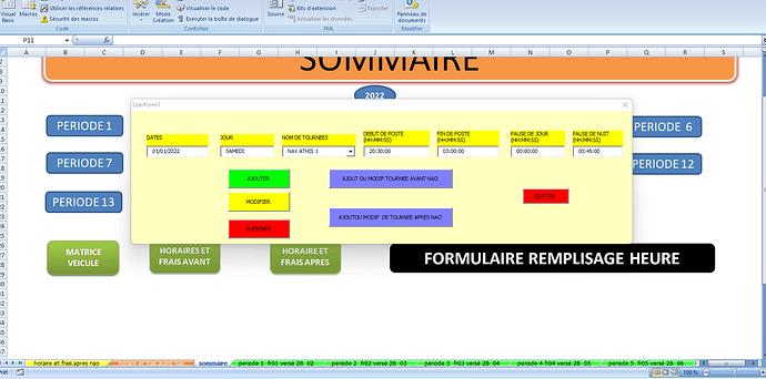

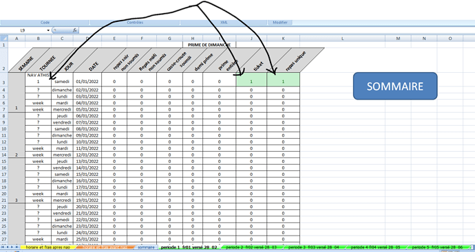

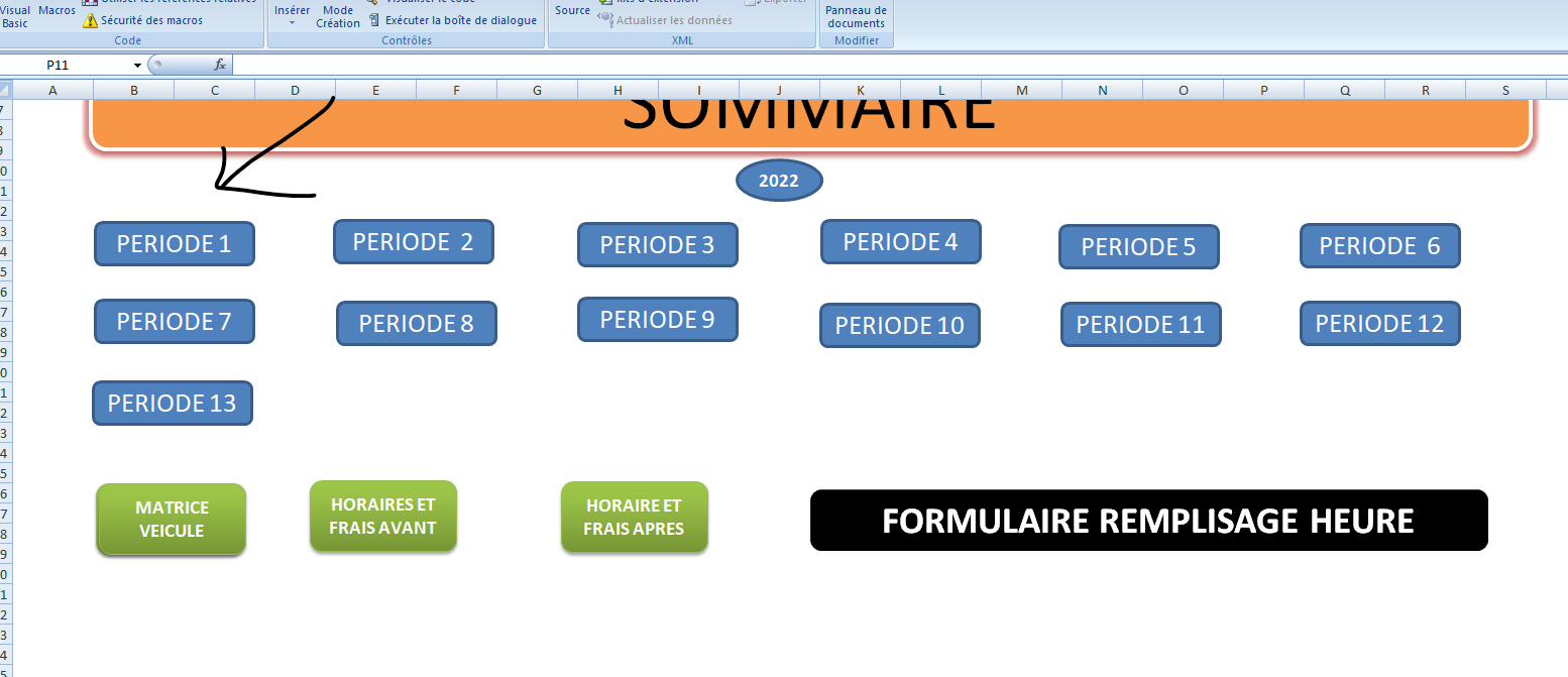

dans le formulaire je mets la date 1 01/2022 cela me donne comme info sur le formulaire le jour de la semaine « samedi »
puis je rentre la tournée " NAV ATHIS 1" ce qui me donne automatiquement l’heure de "debut de poste"donc 20:30:00 soit 20h30
ensuite je vais remplir dans ce formulaire la "fin de poste " qui sera environ 03:00:00 pour 3h00 du matin
je saisis aussi « pause de jour » 00:00:00 cela veut dire que je n’ai pas fait de pause de jour
je saisis ensuite la « pause de nuit » 00:45:00 soit 45 minutes .
ce qui donne ceci dans le formulaire
quand je clique sur le bouton « AJOUTER »
je souhaiterais que les données du formulaire ci dessus aille remplir l’onglet periode 1

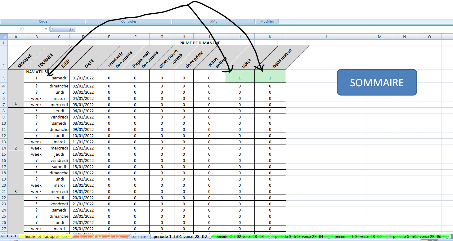

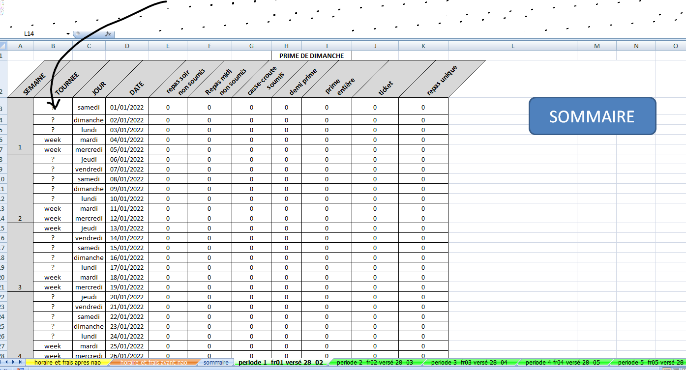

remplir la cellule B3 car il faut remplir cette cellule avec le nom de la tournee car la date correspond aussi au formulaire et du coup cela alimentera automatiquement les cellules concerne sur cette ligne de cette date voir exemple ci dessous
exemple sans le remplissage de la tounée

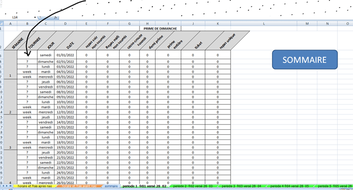

exemple avec le remplissage via le formulaire

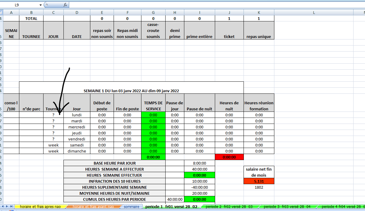

et aussi cela ira remplir ce tableau qui est vierge a l origine comme ceci
et une fois le formulaire actionner cela donnera ceci automatiquement
le reste des cellules se calcule automatiquement via des formules que j avais installer avant .
Par contre je me suis tromper prends compte le lundi 3 janvier 2021 et non le samedi 1 janvier 2021 car en 2022 les periodes vont changer je sais pas si je suis clair j ai essayer de faire de mon mieux
