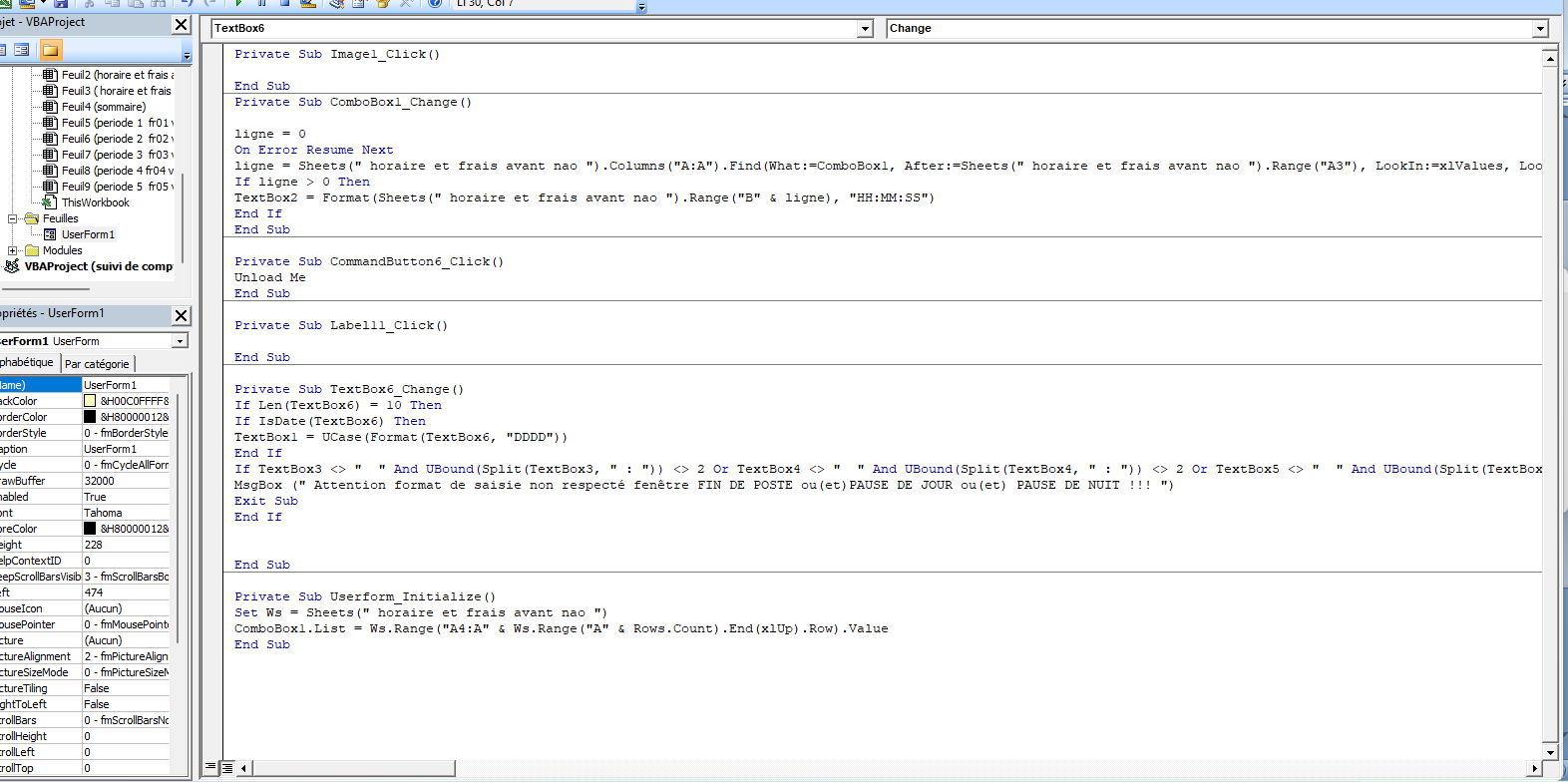

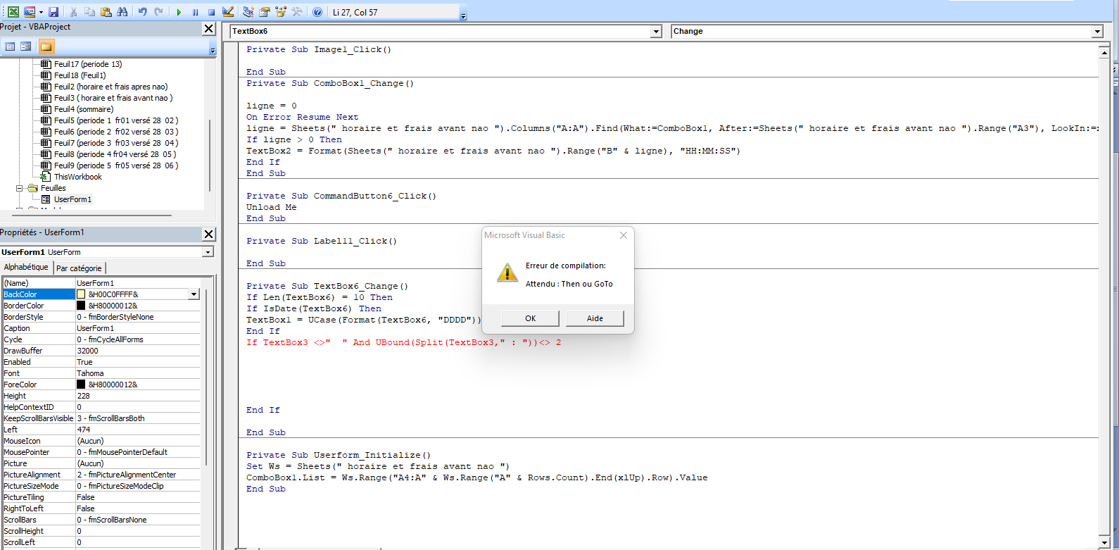

je viens de faire voila le resultat

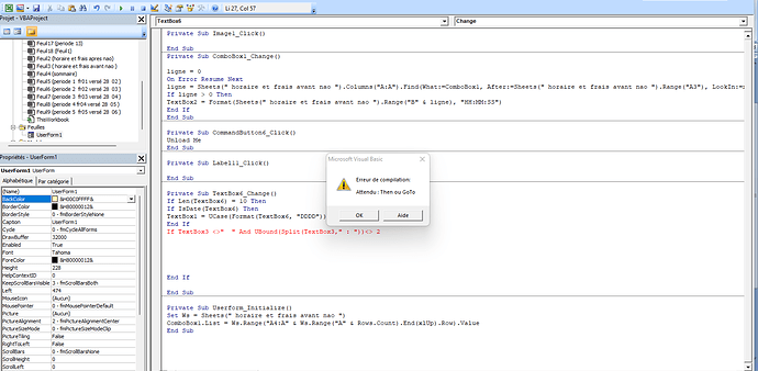

j ai remit les guillemets puis enlever les espaces et toujours cela
Attention tu dois rajouter l’intégralité des dernières lignes de code et non pas une petite partie
If TextBox3 <> « » And UBound(Split(TextBox3, « : »)) <> 2 Or TextBox4 <> « » And UBound(Split(TextBox4, « : »)) <> 2 Or TextBox5 <> « » And UBound(Split(TextBox5, « : »)) <> 2 Then
MsgBox (« Attention format de saisie non respecté fenêtre FIN DE POSTE ou(et)PAUSE DE JOUR ou(et) PAUSE DE NUIT !!! »)
Exit Sub
Là tu n’as mis que cela :
Normal que cela bug il manque tout le reste

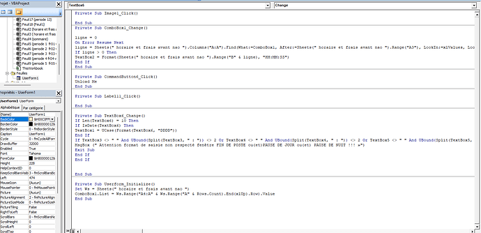

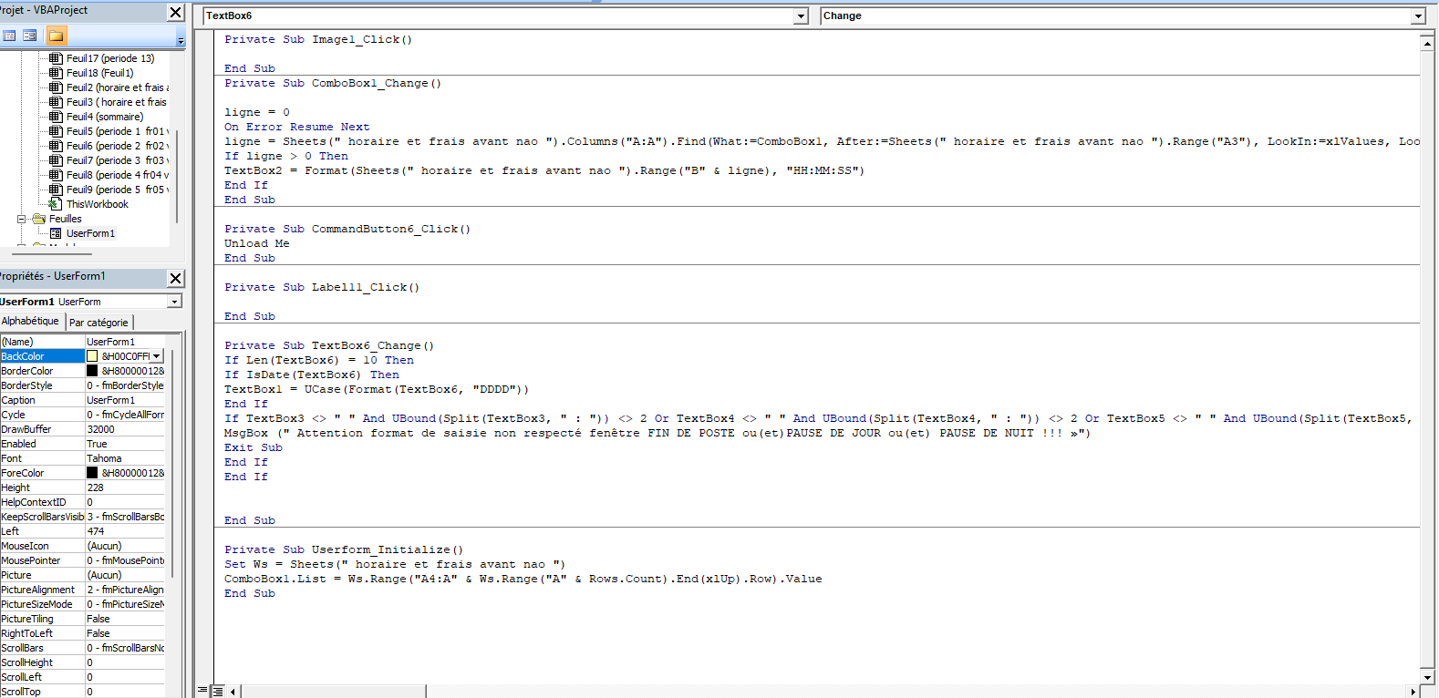

je fait ce que tu me dit pourtant regarde ou est mon erreur car j ai mit les guillemet enlever les espaces

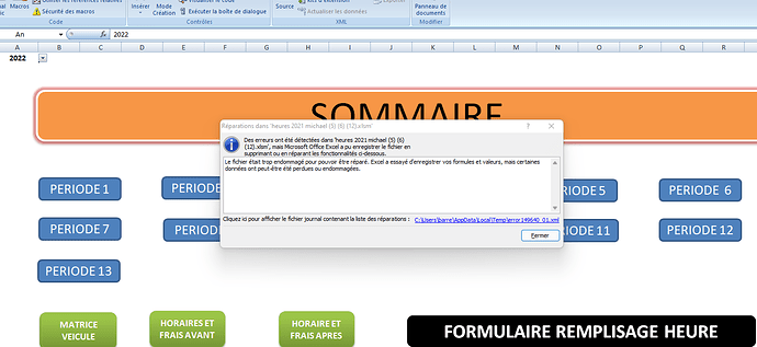

desolé cela na rien enregistrer je te redonne le fichier
impossible d enregistrer le fichier

je peut meme pas t envoyer mon fichier des que je l enregiste il disparait
je l ai retrouver
