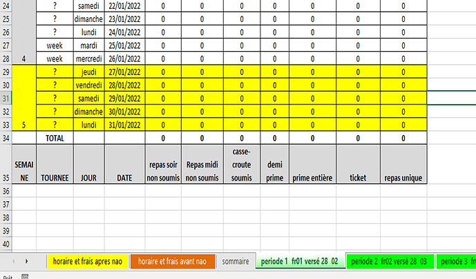

Un autre incohérence de mon point de vue détectée dans l’onglet "periode 1 fr01 versé 28 02 " qui sera à alimenter
Ton premier tableau se termine ainsi :

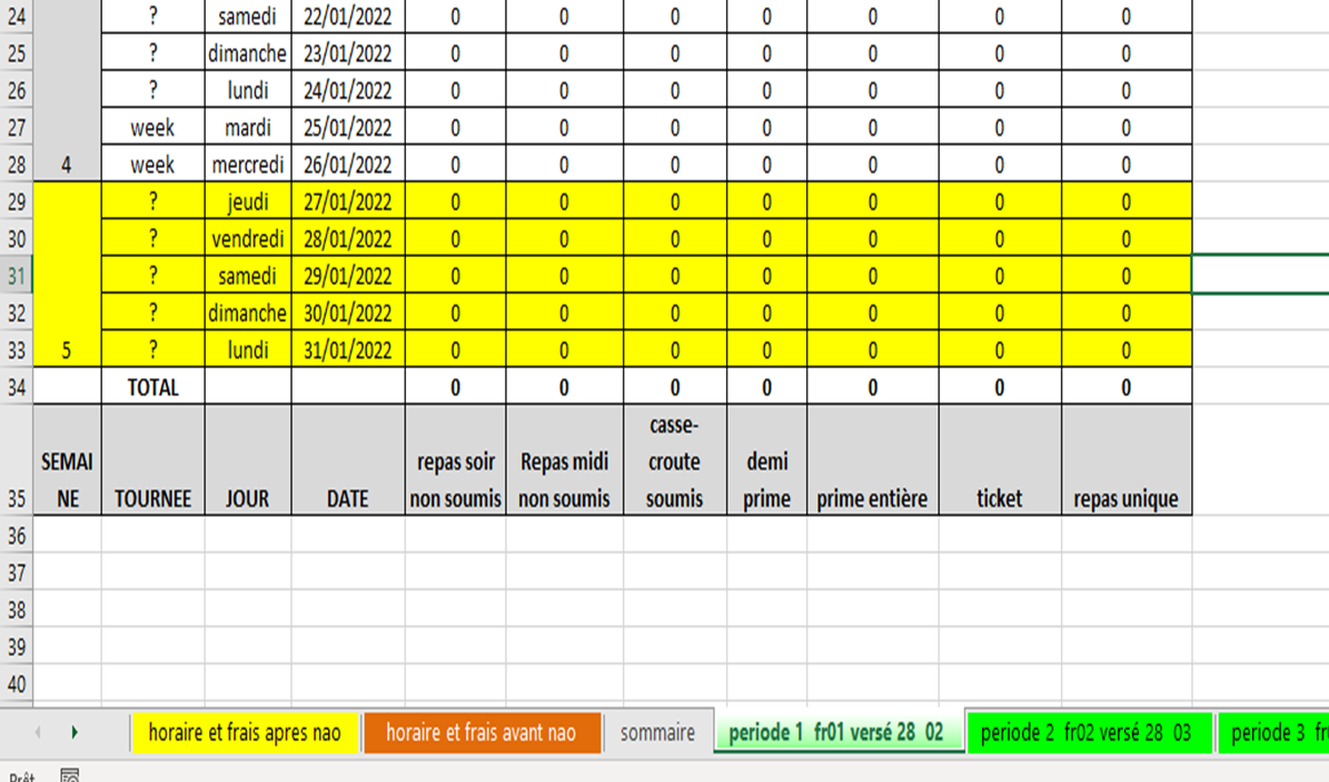

On voit très nettement que les dates du 27/01/2022 au 31/01/2022 sont en semaine 5
Or chaque semaine a un tableau supplémentaire à mettre aussi à jour tableau qui se trouve en suivant vers le bas de la feuille
Or le dernier tableau concernée dans cette dynamique est celui de la semaine 4 et non 5 :
Il est clairement indiquée dans l’entête de ce dernier :
SEMAINE 4 DU lun 24 janv 2022 AU dim 30 janv 2022
Là il faut m’expliquer :
pourquoi dans le premier tableau les dates du 27/01/2022 au 31/07/20211 sont répertoriées en semaine 5 et dans ce dernier tableau en semaine 4
Si j’en crois les calendriers officiels 2022 c’est la semaine 4 pour ces dates
J’ai l’impression que le premier tableau pour plusieurs dates sont reliées à des semaines qui ne sont pas celles du calendrier officiel

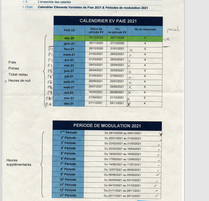

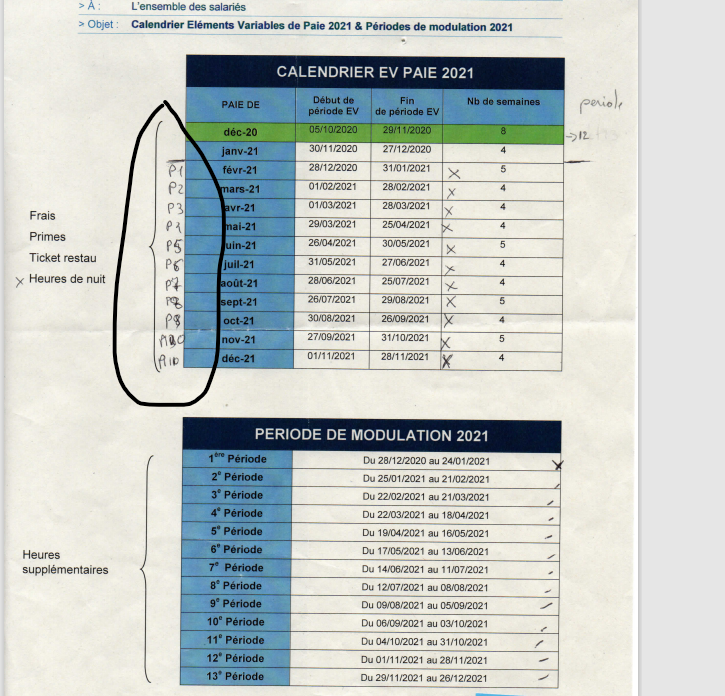

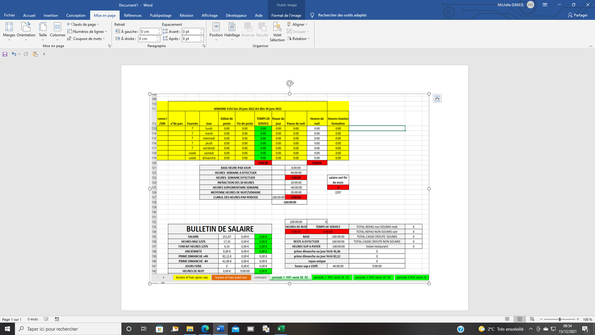

dans le tableau intituler « calendrier ev paie 2021 » dans la colonne paie ligne « fev-21 » tu remarqueras que la peroide debute le 28/12/2021 et la fin de periode finit le 31/01/2021 et dans la derniere colonne tu verras qu il y a 5 semaines sur cette periode .Si tu regarde bien ce tableau tu remarqueras aussi que les periodes peuvent etre de 4 ou 5 semaines ce tableau corresponds a celui ci
il correspond au frais de route des heures de nuit et de differente primes
comme indiquer sur ce tableau
et dans ce tableau tu voit rajouter al main sur la gauche
p1 p2 p3 etet ce jusqu a 11
cela corresponds au periode du tableau ci dessus

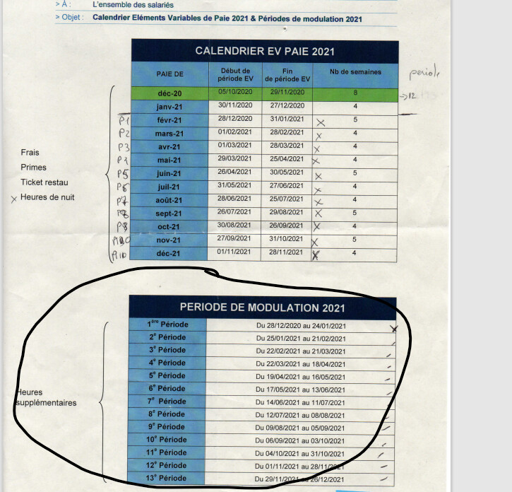

dans ce dernier tableau tu remarquera qu il y a 13 periode et les periode sont toutes de 4 semaines cela sert a calculer les heures des personnes et chaque periode est associer a une ligne du tableau du haut
un exemple dans le tableau du haut
paie dmai 2021 sera associer a la periode 4 du tableau du bas 4 semaines pour les frais de route et aussi 4 semaines pour les heures effectuée .C est un lissage des heures par periode de 4 semaines
C est peut etre compliquer en esperant avoir repondu a ta questions sur ce sujet deja

Moi ce que je constate c’est que la répartition des semaines entre le premier tableau et les autres pour des dates équivalentes ne correspond pas j’aurais en conséquence toutes les difficultés à répartir les données de manière automatique si pour un tableau celui-ci dois les mettre en semaine 5 et pour celui qui suis en semaine 4 bonjour la logique !!!
C’est dans ce contexte non automatisable plus que le manuel pour gérer cela

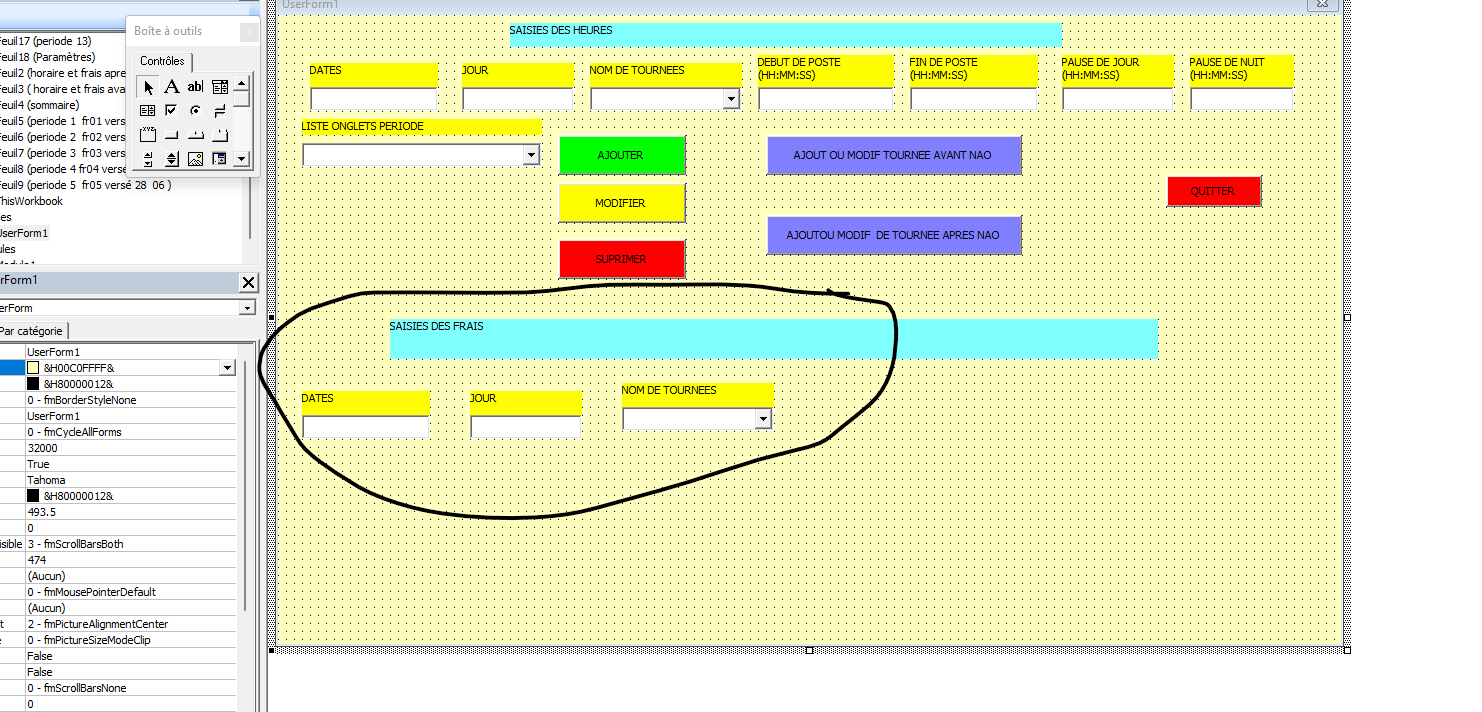

oui a mon avis a un moment il va se perdre car il rentrera les heures dans une periode mais sera plus dans quel periode mettre les frais .
ou alors peut on faire dans le formulaire 2 section en haut pour les heures et en bas pour les frais un exemple j en sait rien si c est realisable
le text box 7 « dates » ira emener (dans l onglet frais que j ai vite fait creer en exemple) le non de la tournée qui se trouve dans le combobox 3 « NON DES TOURNEES »
ce qui donnera directement le nom de la tournee dans la colonne B de l onglet frais et en meme temps dans la ligne de la date qui aura ete mise dans le textbox 7 « dates »
Dans cette onglet qui sera realiser pour tout les jours de l année
Du coup a partir de l onglet periode 1 a periode 12 et non 13 car 12 periode de frais Le tableau du haut de chaque periode qui correspond au frais ira chercher l info dans le tableau de l onglet "frais " en fonction de la date .est ce bien clair je sait pas si tu saisis ma logique
