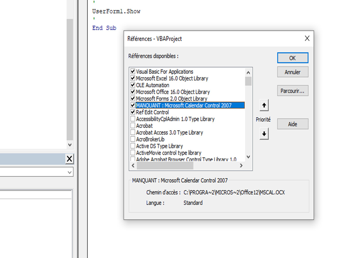

Et non hélas je n ai pas ce choix dans les contrôles supplémentaires je l ai essayé mais n ai rien trouvé le concernant
De plus pour le faire fonctionner tu as coché une liste de référence qui étant manquante chez moi et qui m empêchait l exécution de tout traitement tant que celle-ci n était pas décoché
C est bien le signe d une absence totale me concernant de cette option sinon je n aurais pas eu toutes ces difficultés

Cela fonctionne pas voila ce que cela me mets des que je mets un chiffre
Tu as le même souci que moi pb sur la liste référence
Après avoir cliqué sur « OK »
barre Excel « Outil »
Choisis « Référence » :
Décoche le « MANQUANT »
Puis « OK »
Ré-essais ensuite
Dis moi
ok je fait cela de suite
ok cela fonctionne tres bien j ai essayer sur plusieurs date ainsi pour 2022 et cela marche

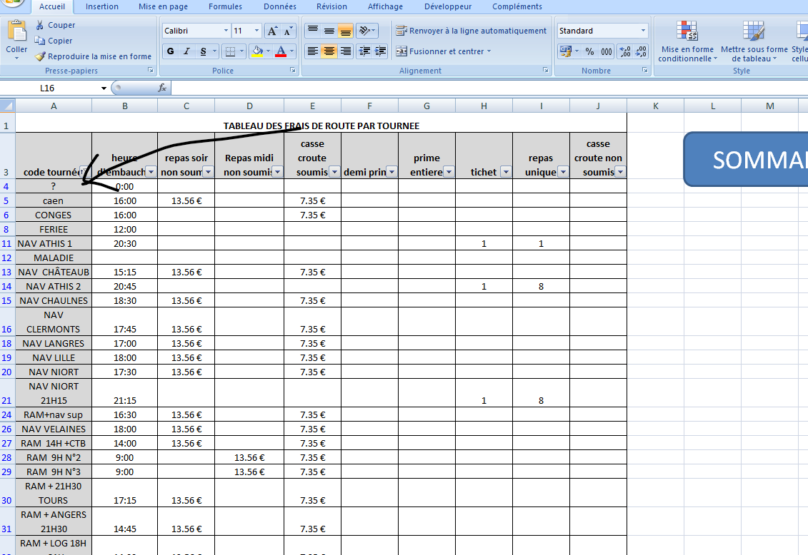

Maintenant je souhaiterais
que le combobox « nom des tournées »
aille chercher dans l onglet « horaires et frais avant nao » la colonne A
E t que cela aille alimenter un des 13 onglets intitulé « periode » dans le sommaire

« que le combobox « nom des tournées » »
« aille chercher dans l onglet « horaires et frais avant nao » la colonne A »
C est à dire que sa liste deroulante soit composée des données de cette colonne de cette onglet ?
oui le combobox « nom des tournées"doit prendre la liste deroulante de l onglet horaires et frais avant nao » colonne A

Ton fichier avec la combobox qui est alimenté
heures 2021 michael.xlsm (252,1 Ko)
