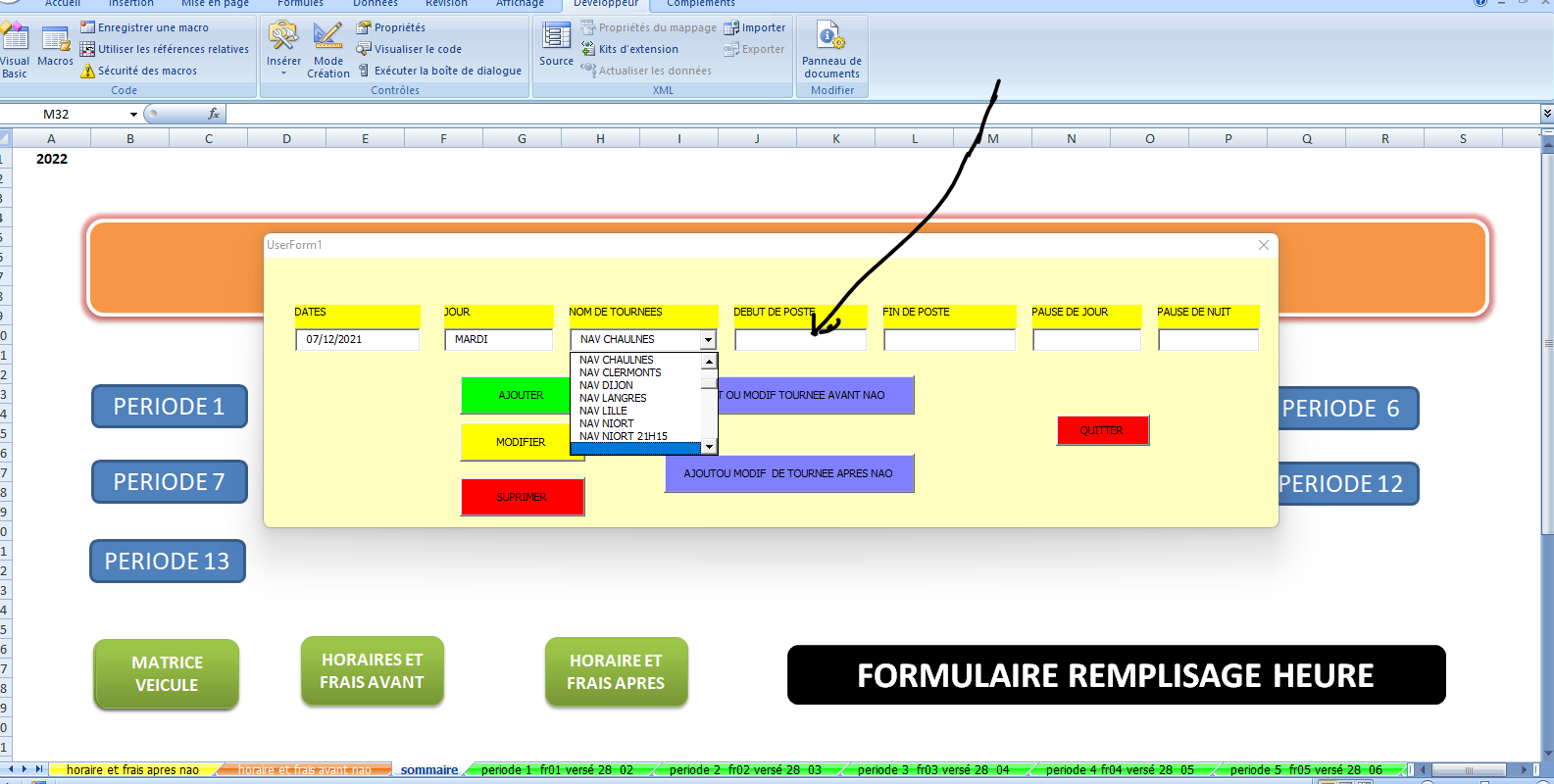

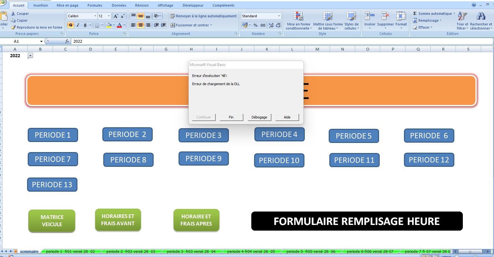

Bonsoir FF0 voila ce qui se passe
puis quand je clique sur formulaire remplissage heure
je fait ok et voila ce que cela me mets
il y a un espace assez grand est ce le probleme
Bonsoir
L’espace se mets automatiquement
Fais un essai enlèves le tu verras qu’il se remettra automatiquement

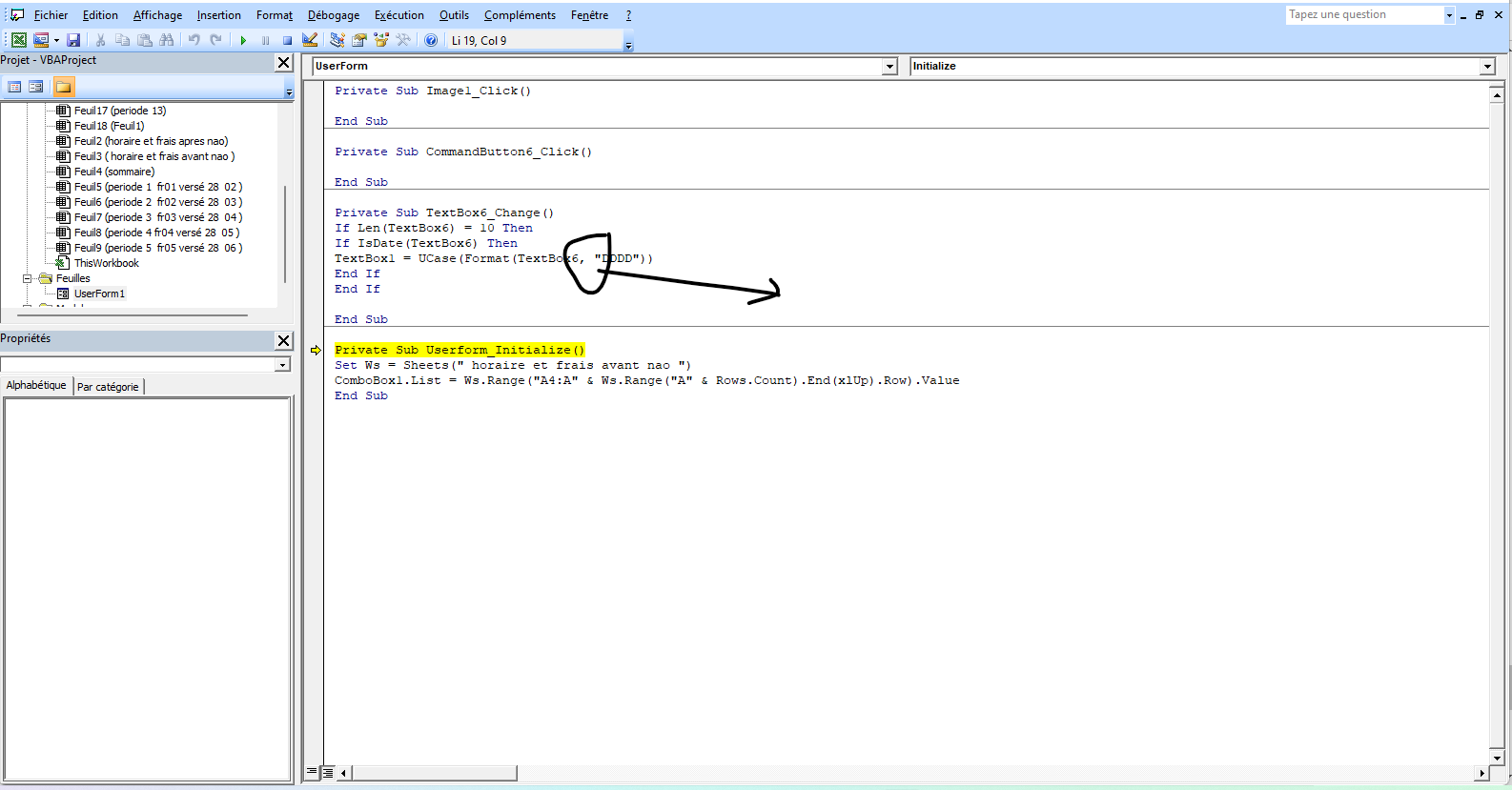

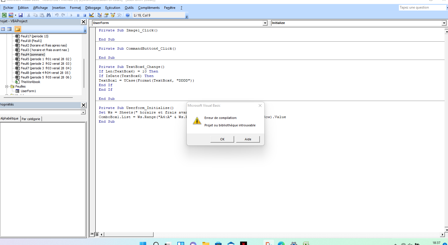

Non ton PB est toujours l’histoire de ta liste de référence coché manquante à décocher
C’est toujours l’objet de ce message :
Donc Outils/Références puis décocher la liste manquante
Cela devrait mieux aller ensuite

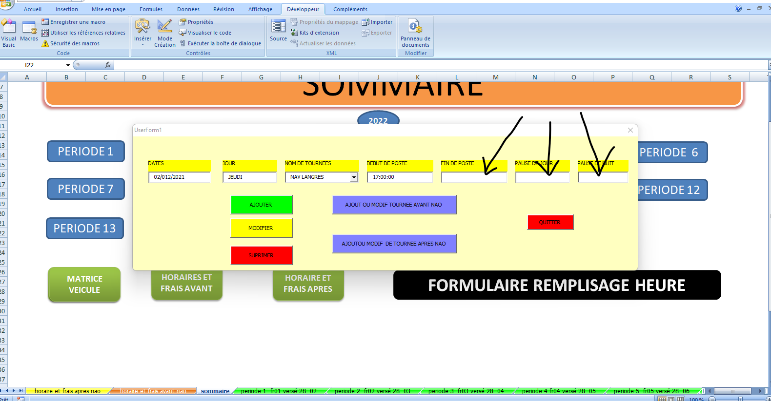

dans le formulaire ci dessous
dans la liste deroulante " nom des tournées "j ai selectionne nav chaulnes dans le text box "debut de poste il faudrai reussir a aller chercherl in formation dans l onglet « horaores et frais avant nao » colonne b15 et du coup si je selectionne d autre tournées cela ira chercher l info dans l onglet horaires et frais nao colonne b

Voici une capture
je souhaiterais avoir ta procedure pour mettre a chaque text box avec les fleches un format chiffres du type 00:00:00 Par contre les 3 texbox fleche seront saisi manuellement par le futur utilisateur .

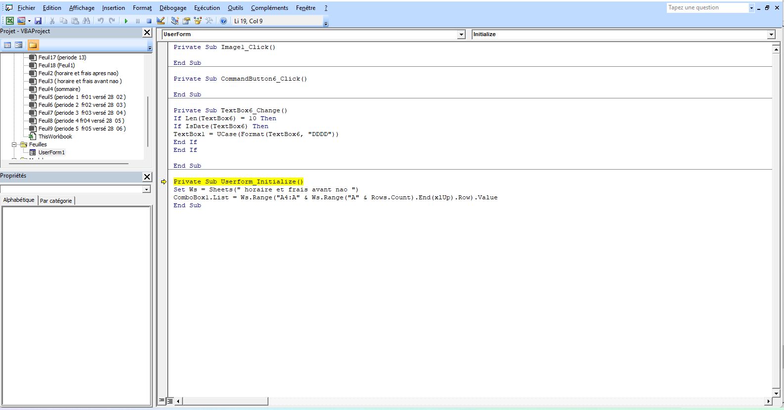

Au changement de la combobox « NOM DE TOURNEES » j’ai mis ces lignes de code :
Private Sub ComboBox1_Change()
ligne = 0
On Error Resume Next
ligne = Sheets(" horaire et frais avant nao « ).Columns(« A:A »).Find(What:=ComboBox1, After:=Sheets( » horaire et frais avant nao « ).Range(« A3 »), LookIn:=xlValues, LookAt:=xlWhole).Row
If ligne > 0 Then
TextBox2 = Format(Sheets( » horaire et frais avant nao ").Range(« B » & ligne), « HH:MM:SS »)
la variable ligne est mis à 0
ligne = 0
Si il y a une erreur dans l’instruction qui suit ne pas s’arréter :
la variable ligne prend la valeur de la ligne trouvée onglet « horaire et frais avant nao » pour la recherche colonne A de la donnée de la combobox « NOM DE TOURNEES » :
ligne = Sheets(" horaire et frais avant nao « ).Columns(« A:A »).Find(What:=ComboBox1, After:=Sheets( » horaire et frais avant nao ").Range(« A3 »), LookIn:=xlValues, LookAt:=xlWhole).Row
Si la variable a une valeur > 0 on récupère sur le numéro de la ligne de la variable ligne la valeur de la colonne B que l’on met au format « HH:MM:SS » et que l’on affecte au TextBox2 « DEBUT DE POSTE »
If ligne > 0 Then
TextBox2 = Format(Sheets(" horaire et frais avant nao ").Range(« B » & ligne), « HH:MM:SS »)
Voilà pour les explications

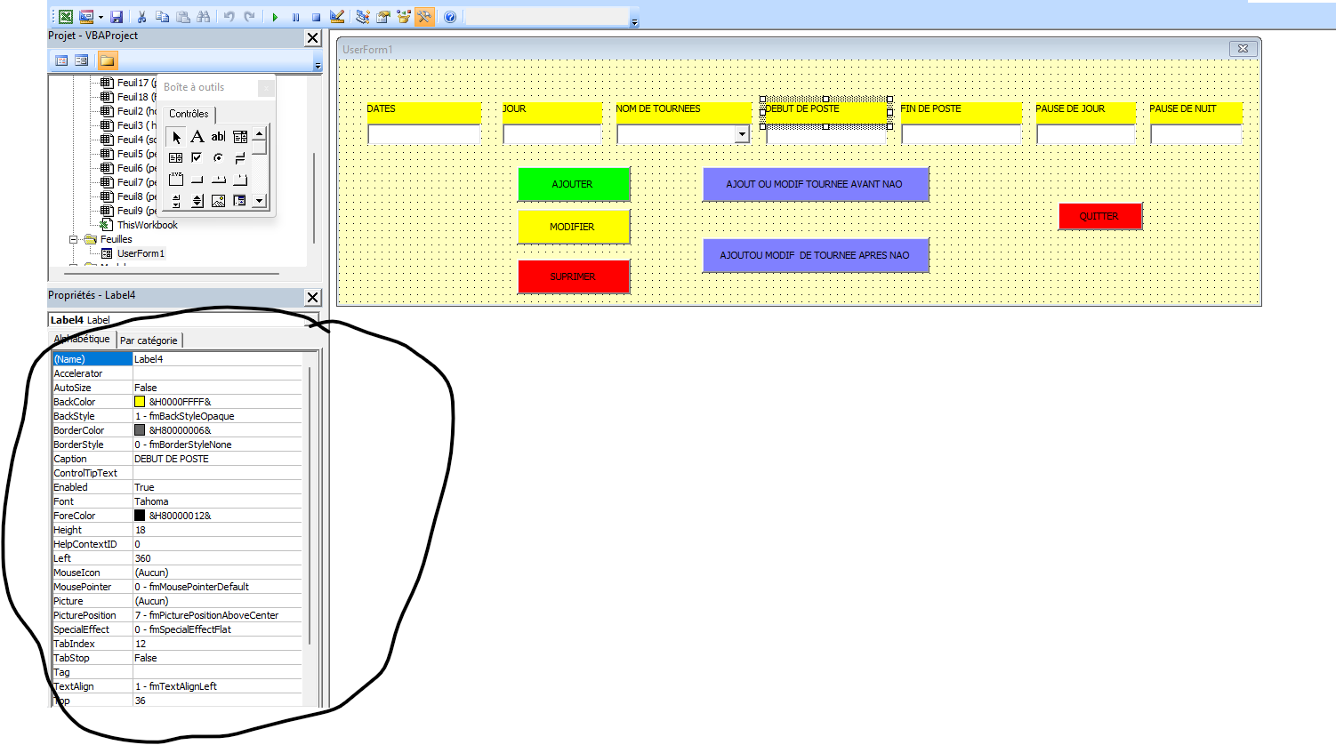

J vais donc dans devellopeur
visual basic
je clique sur usuform 1
je clique sur le label 4 ou texto box 2 et peut tu me dire la suite a faire

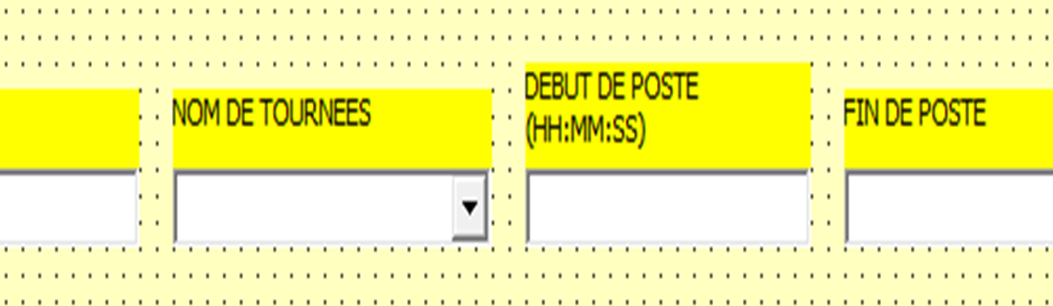

Regardes tu l’as inscrit dans ton cercle « DEBUT DE POSTE » c’est la rubrique « Caption »
Attention tu seras peut être obligé d adapter le cadre du label en fonction de la grandeur du nom modifié au rique de ne pas voir l élément ajouté
peut tu me faire le premier en exemple car je voit pas comment faire

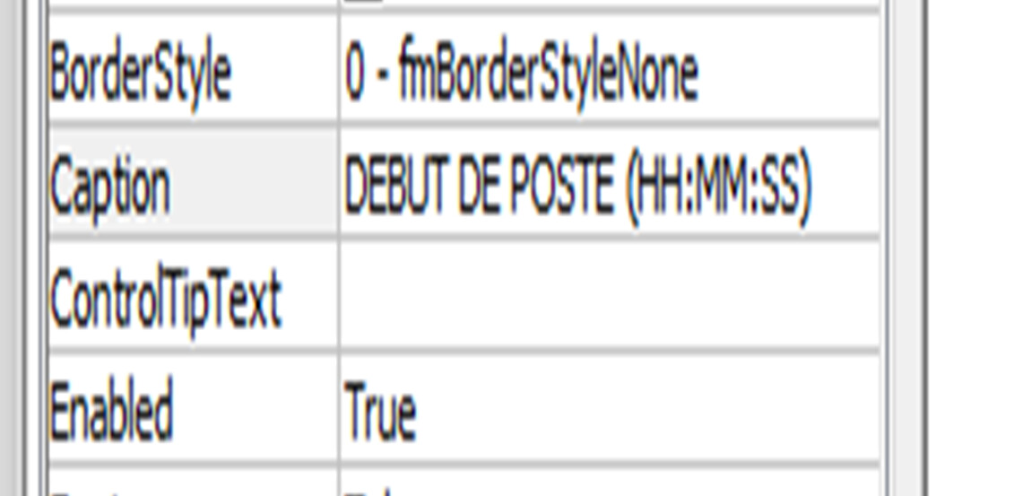

Ici rubrique « CAPTION » il y a « DEBUT DE POSTE » :
Tu le modifies en incluant l’information de format de saisie comme ceci :

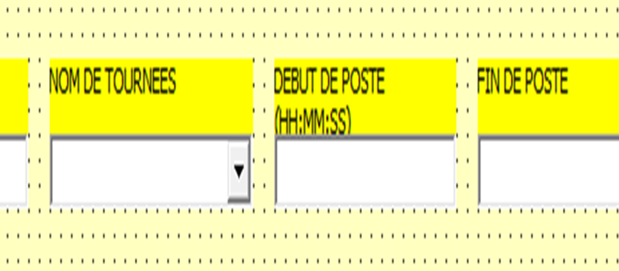

Ce qui donne dans le formulaire ceci :
Tu rectifies légèrement le cadre du label pour une présentation optimum :
Sélection du cadre :
On joue sur les petits carrés ce qui donne par exemple ceci :

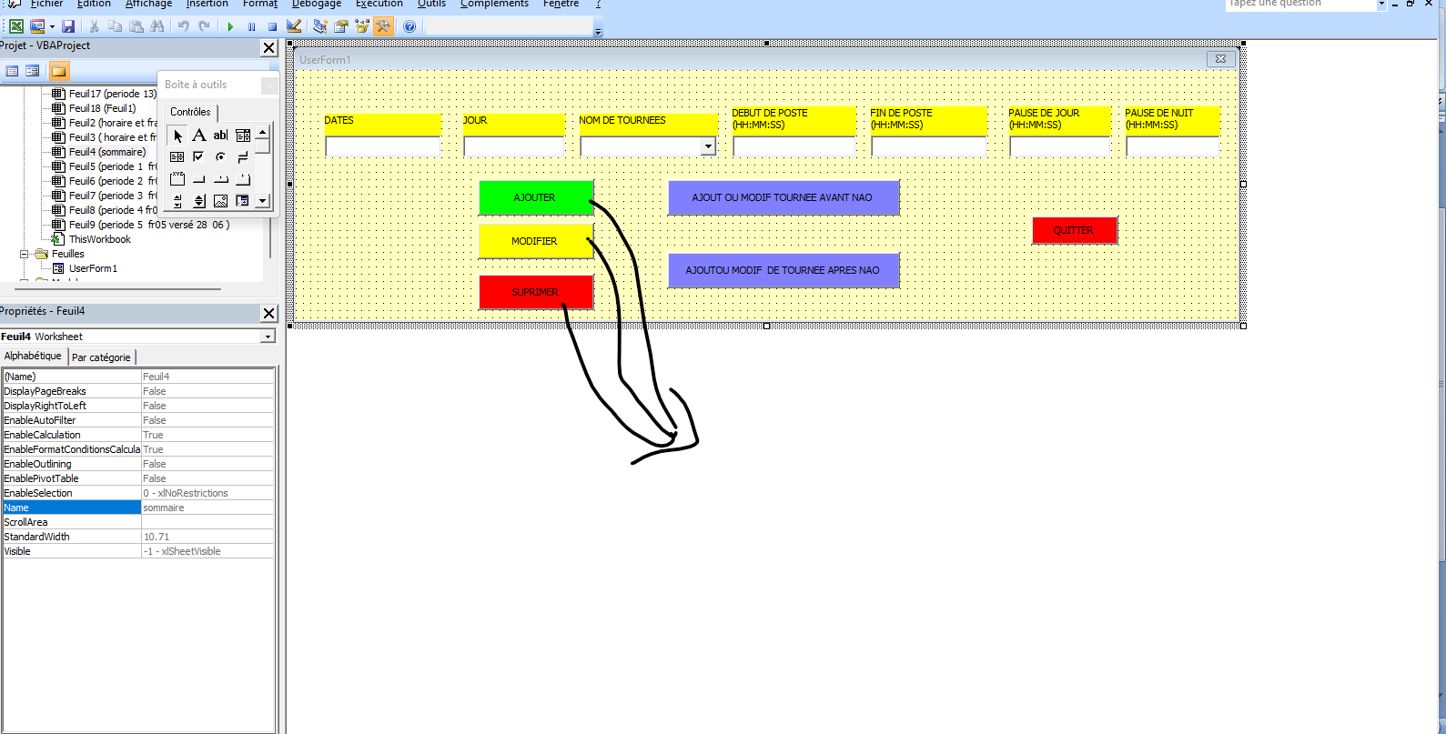

Et bien oui rajoutons les bouton « ajouter modifier supprimer »
et apres
je vais ensuite mettre un contrôle sur celles-ci pour vérifier l’exactitude de leur format du moins je vais suivre tes instruction
1 etape installer les bouton
2 etape les instruction
heures 2021 michael (5) (6).xlsm (260,4 Ko)
voila pour l installation des boutons
