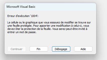

En revanche j’ai ce code erreur à la fin de l’actualisation ..
Sur mon fichier comme sur le tient ..
est-ce dû à la protection de la feuille de temps qui se trouve dans le fichier SUM de chaque salarié???

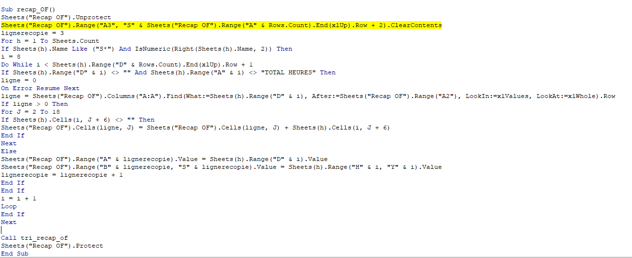

La seul modif que j’ai faite c’est celle là :
L’importation se fait bien sur ton tableau, mais çà bloque tjs au même endroit
dans la Sub Recap_OF du Fichier SUM10 …
ce que j’arrive pas à comprendre çà que il y a bien le « Unprotect » donc pourquoi le message d’erreur de la feuille protégée ? sachant que je n’ai pas de mot de passe
Comment je peux retirer la protection de 52 onglets en même temps ?
Sinon la solution c’est de ne pas mettre de protection sur ces onglets

Je ne sais pas si je dois éprouver un profond respect ou une profonde pitié pour le travail de FFO ; des heures de travail acharné y ont vraiment été consacrées.
Si j’utilise le fichier sans le fichier “RECAP …”, il n’y a pas d’erreur, donc je suppose qu’il y a peut-être une confusion entre les feuilles “Recap of” des 2 fichiers. Mais la question suivante est, pourquoi uniquement avec “sum10” et ne pas avec les 9 précédents ??? Un Moment …

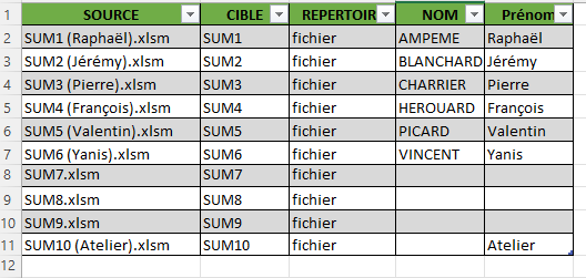

Je te fournis le fichier actuel (j’ai retiré la liste des clients)
Il faut que je supprime les macros qui ne servent plus
RECAP TEMPS OF 2025 V2.xlsm (300,4 Ko)

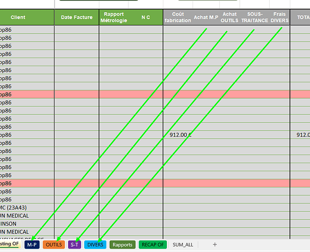

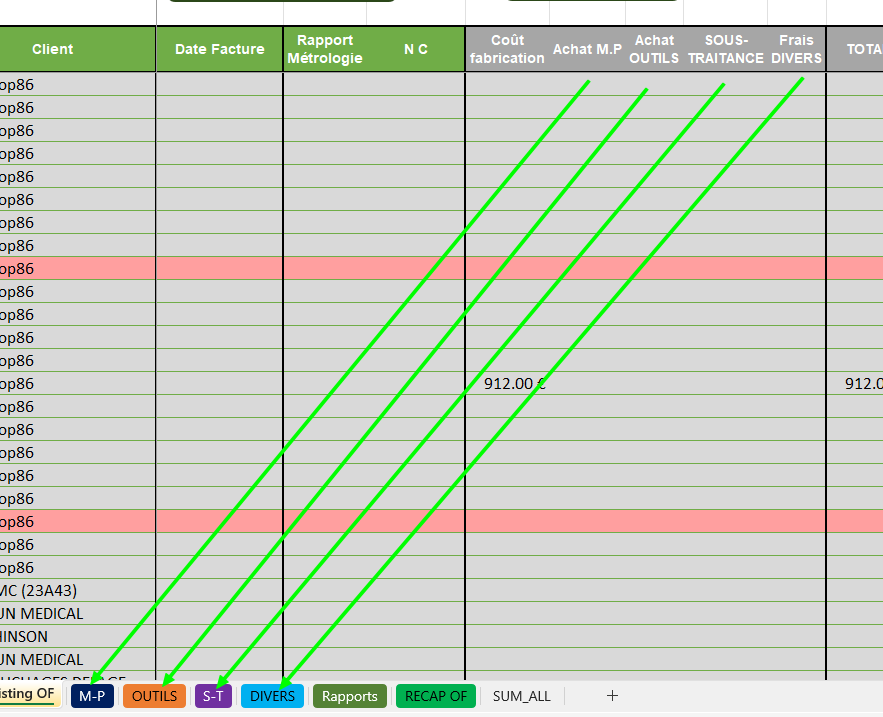

Sur l’onglet Listing OF :
La liste des OF est incrémentée manuellement on fonction des demande de projets des clients.
Les informations sont liées aux informations de l’onglets Recap OF via des recherches et ce dernier est actualisé à l’ouverture via une macro.
Là où je suis moins fan des TDC’s c’est justement l’actualisation et le suivis derrière …
Je n’ai plus liaison avec mes rechercheV
Je pense repasser avec des TS du coup
on peut voir dans “Recap of“ cellule AS4 la méthode de récupérer une valeur d’un TCD et tous les TCDs s’actualisent avec un simple “Thisworkbook.refreshall”.Pour le moment les feuilles “outils”, etc sont vides donc leurs TCD le sont aussi, donc dans ces colonnes de “Listing of” vous ne voyez rien.
ajoutez par exemple ceci à Thisworkbook
Private Sub Workbook_SheetActivate(ByVal Sh As Object)
     ThisWorkbook.RefreshAll                 'si on choisit une autre feuille, on actualise tous les TCDs
