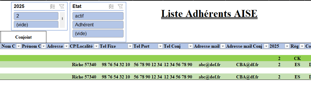

Sur la partie « Base de données » j’ai rajouté 3 champs, que j’aimerais voir alimentés lors d’une recherche, par les informations saisies en « Liste adhérents ».
Dans le tableau « liste adhérents » lors des enregistrements à travers la base de données, une ligne sur deux se remplit en bleu après enregistrement. J’aimerais avoir toutes les lignes en blanc, sauf la 10 dans laquelle j’aimerais pouvoir mettre des filtres automatiques. Actuellement, ces filtres vont automatiquement se mettre en ligne 9, alors que je sélectionne la ligne 10.
Pour moi c’est important, car je veux mettre une mise en forme conditionnelle sur toutes les lignes, afin que les adhésions de l’année se mettent en couleur, me permattant de voir en un coup d’oeil qui est à jour de cotisation ou pas.

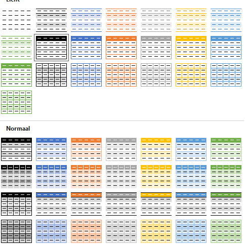

Excel a des dizaines layouts pour un tableau structuré, j’ai choisi le plus simple (le noir de la 2eme ligne), mais vous pouvez facilement choisir un autre (voir image ici dessous)
Le filtre s’applique toujours sur l’entête du TS
J’ai déjà ajouté 2 MFCs.
Trier le tableau structuré est aussi plus facile, Excel connait déjà les entêtes et modifie automatiquement la plage si vous ajoutez ou supprimez des lignes

les filtres sont toujours sur les entêtes dans des tableaux structurés, ça ne change en rien l’utilisation d’une MFC
on peut même mettre des segments ce qui en simplifie encore l’utilisation

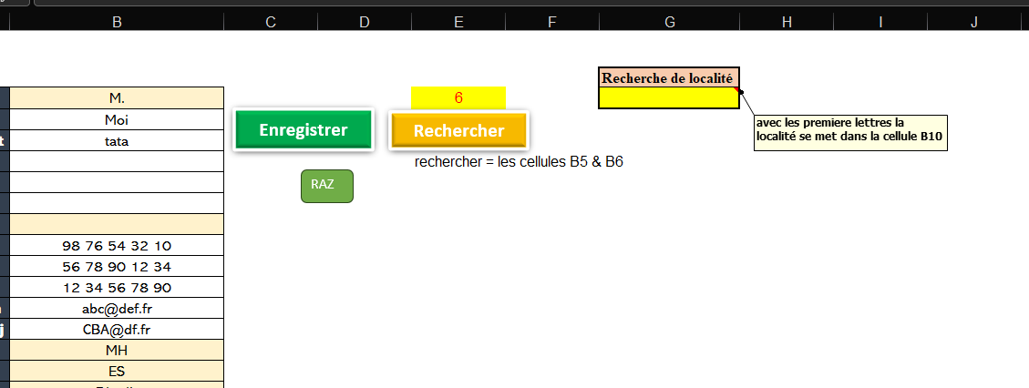

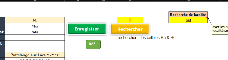

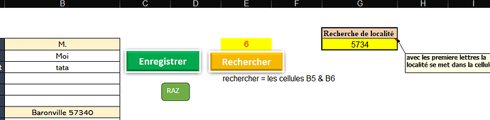

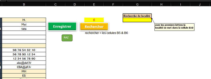

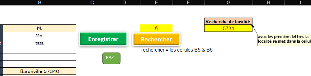

Comment puis-je créer un menu déroulant, mais sans créer de liste ?
Par exemple un menu déroulant qui me donne une proposition en tapant la ou les premières lettres d’un nom, mais prédéfini.
Par exemple la localité avec le CP. Pour éviter de dérouler un menu trop long.
Merci de votre aide.
Norbert
re Norbert,
il y a un « combobox » à droit de localité. Si vous tapez là-dedans par exemple « 571 » vous aurez tous les villes/villages avec le code postal « 571… » Si vous sélectionnez un dans cette liste, ce village/ville est collé dans la cellule D10. Même chose, si vous tapez « ch », ce combobox est trop vite et a completé par le premier « Chateau… ». Si vous voulez l’autre, vous utilisez le bouton « delete » et maintenant vous avez une toute petite liste de « chateaux » mais aussi les autres villages qui contiennent un « ch »

Je sais créer un menu déroulant à partir d’une liste. Mais parfois, quand la liste est longue, la dérouler peut provoquer des erreurs. Je sais qu’on peut créer une formule qui appelle une partie de la liste correspondant à la saisie des premières lettres d’un nom ou numéro. Par ex je tape Mo dans ma case à renseigner, et du coup on me propose Morhange, Montenach, Mommerstroff…, plutôt que la liste complète des communes. 9a je ne sais pas faire, mais j’aimerais apprendre.

Merci beaucoup, mais ma demande est plutôt pour compléter un champ, sans avoir à dérouler la liste complète des possibilités, dans le champ concerné.
L’équivalent d’un menu déroulant, mais sans la liste complète.
Genre je tape Mo dans le champ, et le menu me propose tous les noms commençant par Mo, mais pas tous les autres noms.

avec le fichier de @TAZ067, en C10, mais ce n’est pas « commencant », c’est « contenant », comme ça, on peut aussi utiliser les CPs.
2 Liste adhérents AISE essais (4).xlsm (35,7 Ko)
