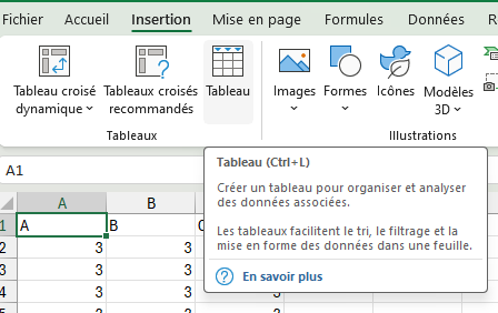

Tu fais « Insertion » (Insert), puis tu cliques sur « Tableau » (en anglais??)

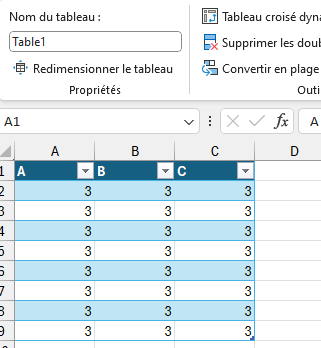

Toute ta plage va être sélectionnée. Tu fais OK, puis en haut à gauche, tu vérifies que le Tableau se nomme bien « Table1 » (sinon, tu changes directement dans la case)

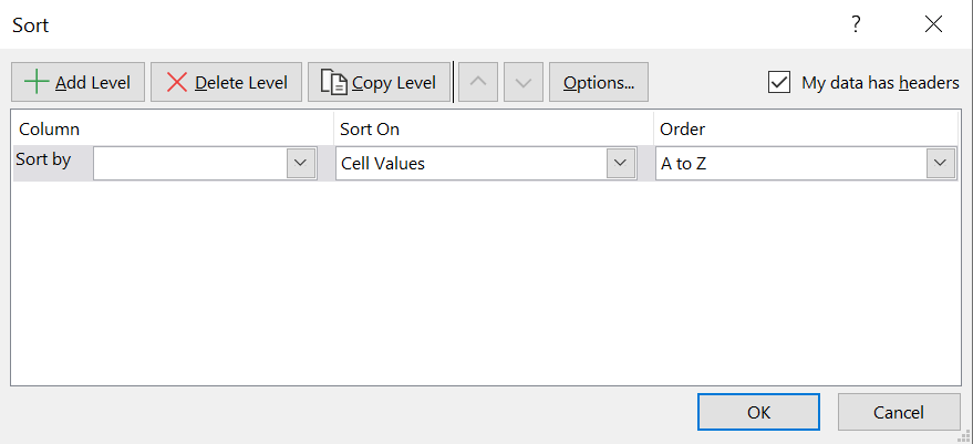

Habituellement, je passe par custom sort:
Je mets en premier un classement alphabétique pour la colonne A (C sur le document original.) puis en 2e classement par date, de la plus ancienne à plus récente en colonne Q (colonne AN sur le document de base). Ça me permet de voir apparaître en premier les dates les plus proches d’aujourd’hui (normalement, je n’ai jamais de dates antérieures à aujourd’hui et si c’est le cas, c’est pas plus mal qu’elle apparaissent en haut de la liste.).

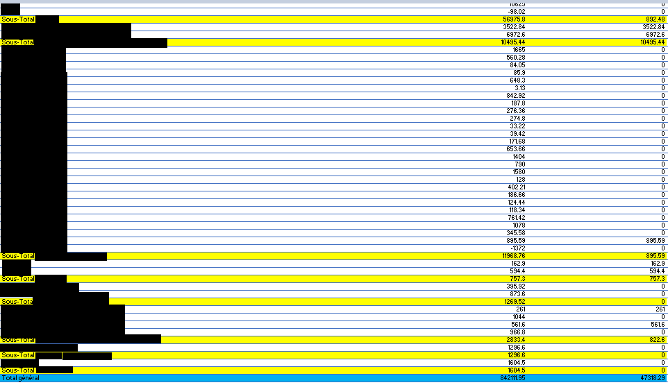

Pour 386 lignes : image

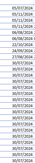

Aussi, je vois que t’as mis un classement par ordre alphabétique qui fonctionne bien. Par contre le classement par date me déroute un peu :

Je ne comprends pas trop cette histoire de tri (je viens de refaire un essai avec des dates différentes dans la colonne « Schedule Ship Date », et le tri se fait bien…
Pour essai, j’ai déplacé le typage en Date avant le GroupBy.

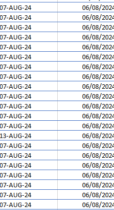

Edit: je vois aussi que toutes les dates ne sont pas au même format :
image.
Est-ce que c’est quelque chose que je peux changer en cliquant sur la colonne et changeant moi-même le format des cellules ? Si je fais ça, est ce que ça va tous casser et autre question, est ce que ça va rester la prochaine fois que je load un fichier ? Plus généralement qu’est-ce qui reste si je fais des modifications à la main et que je load un nouveau fichier ? Est ce ça fait tabula rasa ou est ce que les mises en forme et autres modifications perdurent ?
Re-,
Dans quelle colonne, ce format?

Je viens d’essayer avec le nouveau fichier. Cette fois-ci, le tri par date se fait correctement. J’ai utilisé le même fichier en tant que donnée d’entrée donc je ne sais pas ce qu’il s’est passé. En-tout-cas en le mettant avant GroupBy ça a l’air de marcher !

  • Si tu modifies le format dans le Tableau de restitution issu de la requête, celui–ci restera tant que le nombre de colonnes reste fixe, et les colonnes au même endroit.
  • Il vaut mieux mettre ce format directement dans la requête, en étape finale
  • Tu peux le faire toi-même, il n’y a aucun risque
  • Pour la première ligne, dans le code, je supprimais cette ligne à l’import (Table.Skip…) - plus de soucis maintenant
Après, ce n’est vraiment pas bien grave de ne pas avoir le même format de date très honnêtement.
