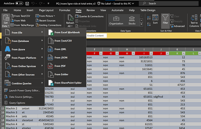

Non, j’importe mes données directement depuis un classeur Excel que je DL depuis oracle. Je ne crois pas avoir accès directement aux donnes d’oracle. Je vais regarder ça. Dans cet Excel, la première ligne est l’intitule de chaque colonne que j’essaye de garder. Le but étant de réduire le temps passe sur de la mise en forme de ce tableau parce que je le fais plusieurs fois par jour (ce qui est franchement fastidieux et une grosse perte de temps).
C’est ça que j’utilise sur un autre classeur Excel qui s’appelle template. Il prend les donnees et les rentre dans une mise en forme particuliere (mais qui n’est pas celle que je souhaite):
Pour l’import direct, regarde juste sous l’option que tu montres (From Database)
Sinon, avec le fichier que je t’ai proposé :
  • Tu copies tes données dans ce fichier
  • Dans le ruban « Insert », tu définis ta base en Tableau Structuré, et tu la nommes « Tableau1 »
    Puis tu cliques sur « Data/Refresh All »
    Si ça ne fonctionne pas, tu montres le msg d’erreur
    Bon courage
