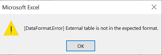

J’ai fait comme tu as dit avec un Excel sans tableau structuré et ça n’a pas l’air de fonctionner.
Pour tester, j’ai essayé avec le même fichier en transformant le tout en tableau structuré et ça a fonctionné. Par contre ça ne calcule pas les sommes :

Comment se nomme le Tableau Structuré généré par « Oracle »?
Et pour ton erreur, ton fichier est bien au format « .xlsx »? (ou « .xlsm »)
Est-ce qu’avec mon fichier exemple, cela fonctionne?
Et dernière question, est-ce que tu pourrais me donner la dénomination exacte des titres des colonnes AB et AF?
Ah si, le nom exact de la colonne C aussi, stp?
Le tableau n’a pas été généré par oracle, je l’ai fait à la main. Table1, je n’ai mis aucun nom particulier.

  • Celui qui fonctionne est en .xls et celui qui ne fonctionne pas est en .xml

J’ai pris le document .xls sans tableau comme indiqué.
Je ne reçois pas de message d’erreur, mais quand je refresh j’obtiens ça :

Je ne sais pas ce que j’ai mal fait donc je te récapitule toutes mes étapes au cas ou:
  • J’ai téléchargé le document d’oracle, je l’ai sauvegardé en fichier .xls
  • Ensuite j’ai sélectionné le tableau et j’ai cliqué sur Data, puis From table/range en sélectionnant toutes les cellules du tableau.
  • J’ai enregistré ce tableau structuré sans changer le nom pour que ça s’appelle : « Table1 ».
  • J’ai sauvegardé puis quitté ce fichier.
  • J’ai pris le chemin d’accès avec le nom du fichier et je l’ai mis dans : PQ_Insere ligne vide et total entre_V5.xlsx dans la cellule D2 feuille paramètre.
  • J’ai refresh le tableau.
Est-ce que c’est bien ce que je devais faire ?
