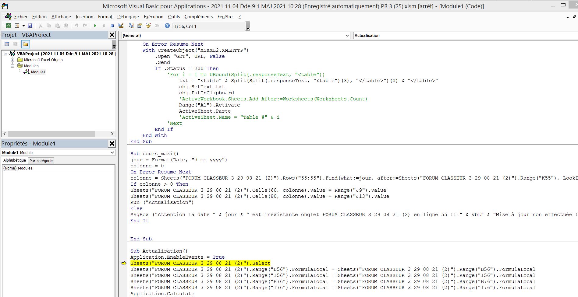

Retour 09 11 2021 12.05
Ouverture du fichier Ok
Dates ok
Activer la modification

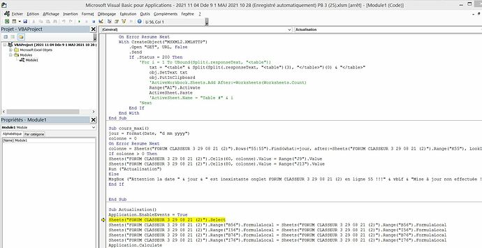

Erreur d’exécution 1004 la méthode Sheets de l’objet global a échoué
3 choix
Fin débogage aide
Débogage
Réponse
La session de débogage ne s’arrête pas
Arrêt forcé
Les cellules dates marquent Valeur

Désolé mais cette erreur avait disparu
Faut il que je comprenne qu’elle est réapparu dans les même conditions ?
Je n’ai absolument pas ce désordre donc impossible pour moi d’en cerner l’origine
J’ai modifié quelque peu le traitement mais ne pouvant en vérifier l’efficacité car n’étant pas dans cette difficulté je suis obligé d’aller à tâtons en te proposant différentes évolutions à tester
Essaies celle-ci donc
2021 11 04 Dde 9 1 MAJ 2021 10 28 (Enregistré automatiquement) PB 3.xlsm (162,8 Ko)

Plus de soucis pour le moment …
Attends avant de faire de nouvelles recherches
Je continue à tester et t’informe
Si le défaut revient je testerai ton dernier fichier réponse 124
PB
Suite 125
Toujours pas de souci
Je continue à tester plus tard

Bonjour FFO
Retour 10 11 2021 06.39
Essai concluant
Actualisation des données
Cours maxi
Exportation vers onglet forum
Tout est OK
J’avais des doutes Mais ça fonctionne (pour le moment à confirmer)
Qu’en penses tu ??
Je continue à tester toute la journée
Un retour vers toi à chaque fois
