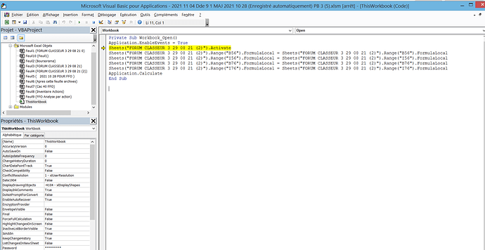

Il aurait fallut faire « Débogage » et m’envoyer une copie d’écran de la fenêtre obtenue pour connaitre la ligne de code incriminée
Mais après analyse je n’ai qu’une ligne qui peut en être à l’origine :
Sheets(« FORUM CLASSEUR 3 29 08 21 (2) »).Activate
As tu changé le nom de cet onglet ?
Car moi je n’ai pas cette mésaventure

Non pas changé Nom d’onglet
Indication
Remplaces Activate par Select et reesaies
Dis moi
Sinon essaies avec ce nouveau fichier ci-joint

Action réalisée
Ouverture du fichier joint
Onglet FORUM CLASSEUR 3 29 08 21 (2)
Avant toute action
Dates Ligne 56 OK
Dates Ligne 76 OK
Activer la modification (Bandeau jaune en haut mode protégé)
« Réponse
Microsoft Visual Basic
Erreur d’exécution ‹ 1004 ›
La méthode ‹ Sheets › de l’objet’_Global’ a échoué
Choix possible
Fin Débogage Aide »

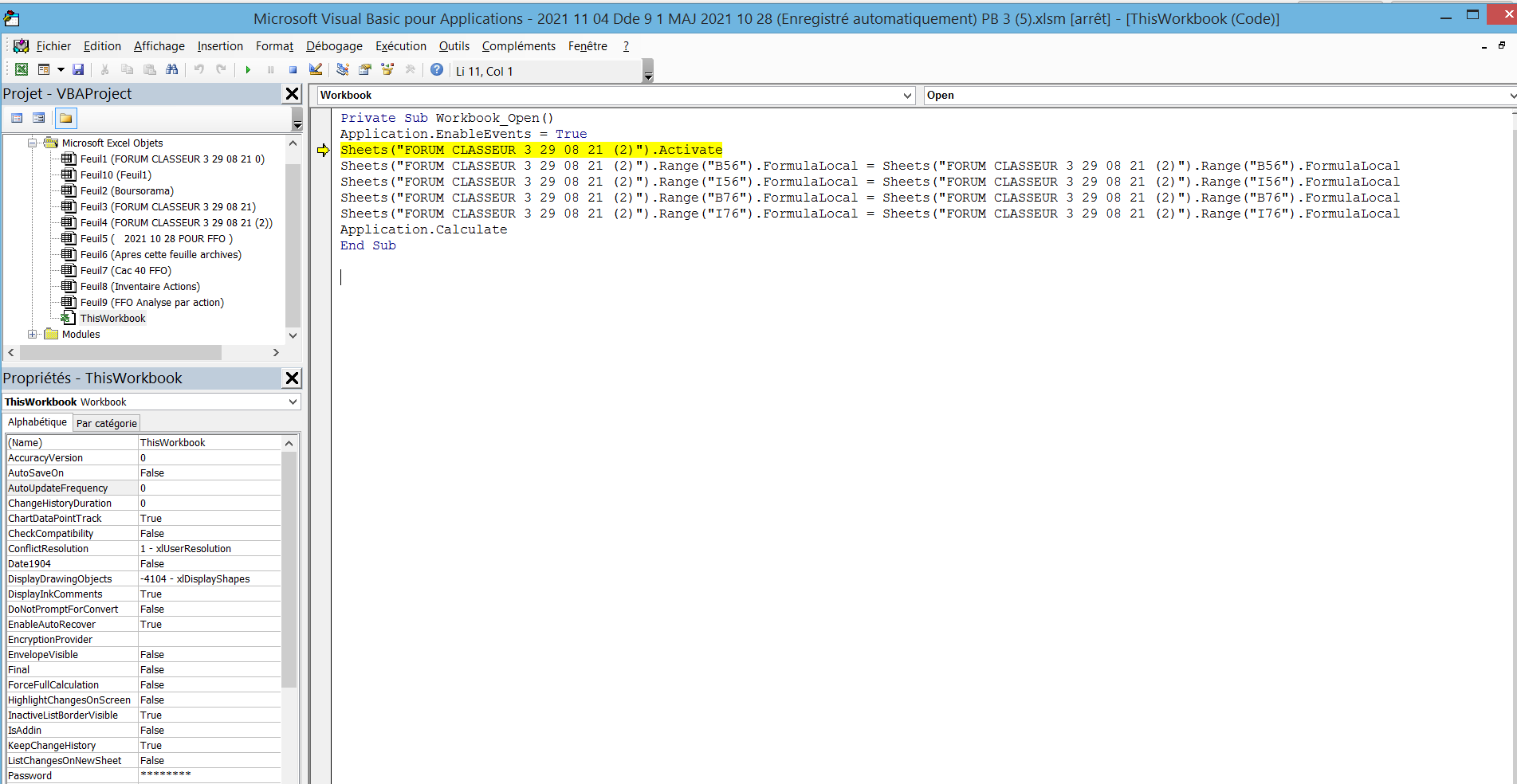

Débogage
Voila le résultat du test
Tu me dis si essais complémentaires à faire
PB

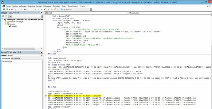

Tu as certainement un souci avec ton Excel qui peut être lié à sa version car chez moi je n’ai pas ce bug
Essaies avec celui-ci et dis moi
2021 11 04 Dde 9 1 MAJ 2021 10 28 (Enregistré automatiquement) PB 3.xlsm (163,1 Ko)

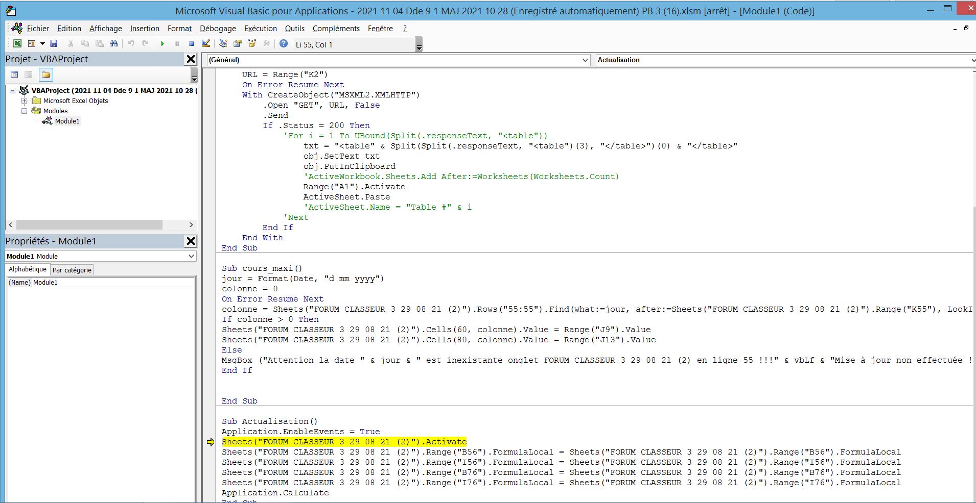

Je te joins une autre version qui actualise les cellules B56/I56/B76/I76 par l’intermédiaire d’un bouton rajouté « Actualisation » onglet « FORUM CLASSEUR 3 29 08 21 (2) » ligne3 à 5 colonne C et D
Avec cette solution la ligne qui bug a été supprimée donc normalement cela doit fonctionner correctement
Simplement une action manuelle à réaliser
Essaies et dis moi
2021 11 04 Dde 9 1 MAJ 2021 10 28 (Enregistré automatiquement) PB 4.xlsm (165,3 Ko)
Ta réponse 110
Bilan
Quand j’ouvre le fichier directement depuis ta réponse 110
Ca se passe mal même problème pour les dates
J’ai enregistré ton fichier sur mon ordi
En apparence le défaut est supprimé les dates en ligne 56 et 76 sont Ok
J’ai fait une exportation (Cours Maxi) au lundi le transfert s’est très bien fait

Réponse 110 c est l avant dernière je suppose
Donc le bug Avec son fichier est résolu :
Merci de me confirmer
Ton message 110
Merci pour ce bilan du jour
Ma réponse à ton message
Ta réponse 110
Bilan
J’ai ouvert le fichier enregistré
Je fais d’autres contrôles pour les dates et t’informe des résultats
PB
