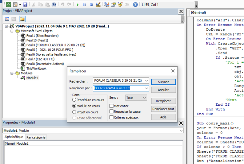

Je te propose pour modifier le nom « FORUM CLASSEUR 3 29 08 21 (2) » en « BOURSORAMA suivi 2 EC » cette manipulation
Tout d’abord fais une copie du fichier
A partir de la copie tu l’ouvres actives les macros puis actives les touches alt+F11
Dans la fenêtre qui viens de s’ouvrir barre d’Excel en haut cliques sur l’icone des jumelles :
Dans la fenêtre qui vient de s’ouvrir à droite choisis le bouton « Remplacer »
Dans la nouvelle fenêtre
Barre « Rechercher » mets le nom à remplacer « FORUM CLASSEUR 3 29 08 21 (2) »
Barre « Remplacer par » mets le nouveau nom « BOURSORAMA suivi 2 EC »
Puis cliques sur le bouton « Remplacer tout »
Une petite fenêtre te donne le nombre de remplacement effecté
Tu cliques sur OK
Tu fermes la fenêtre « Remplacer » (croix en haut à droite de celle-ci)
Tu enregistres icone disquette barre d’Excel
Puis tu fais des essais
Si ceci sont non concluant supprimes cette copie et reviens sur l’original à me transmettre avec le minimum de données sans que celles qui restent soient confidentielles

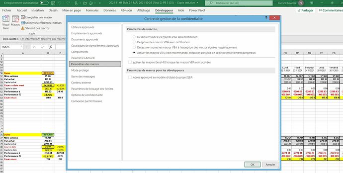

Manip en cours
Tout d’abord fais une copie du fichier FAIT
A partir de la copie tu l’ouvres actives les macros FAIT

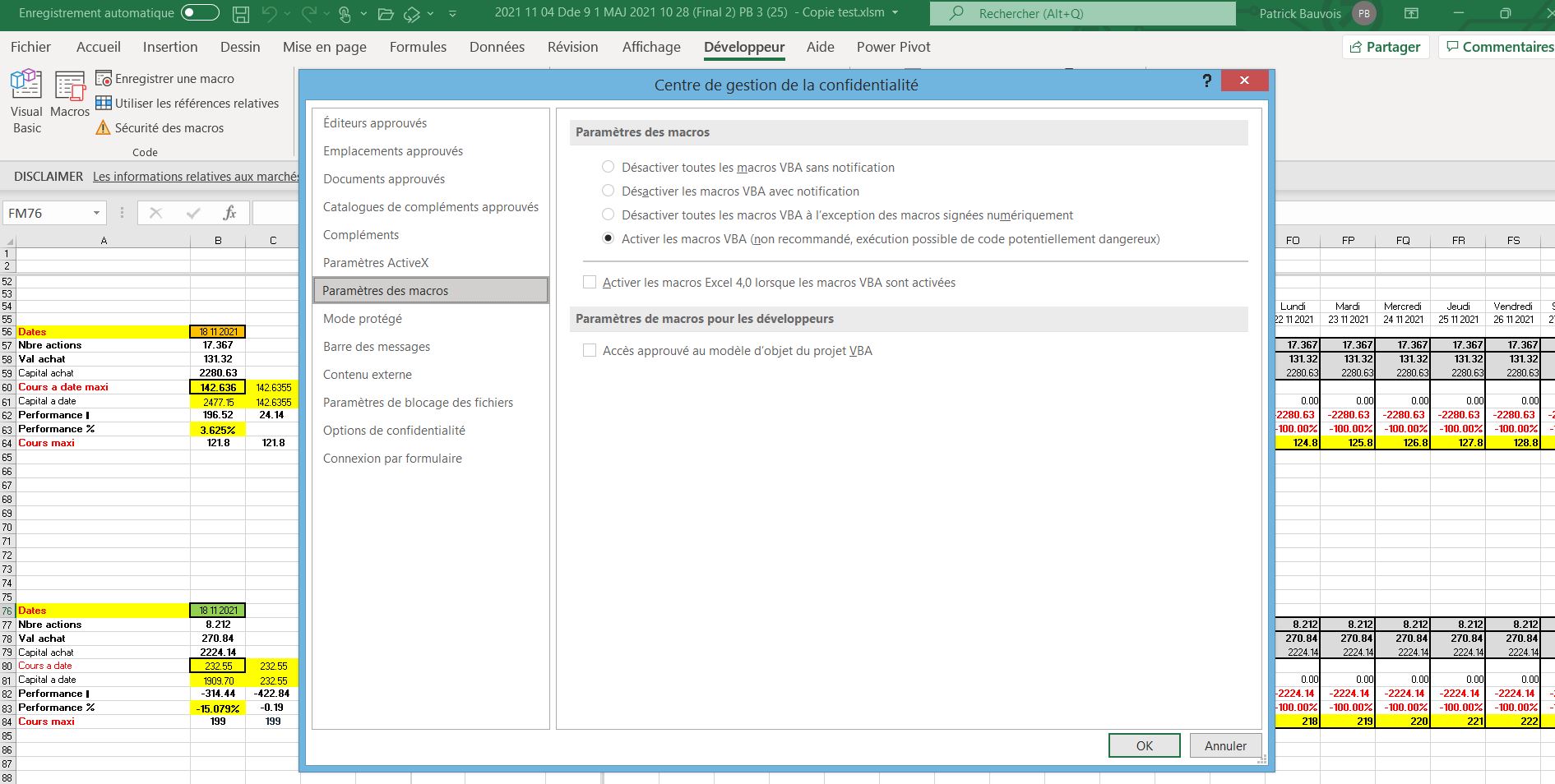

Procédure développeur et sécurité des macros
Tableau ouvert
Encochage ??? et validation
Ta réponse STP
Dans l’état présenté avec encochage tel quel

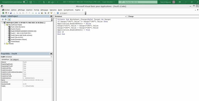

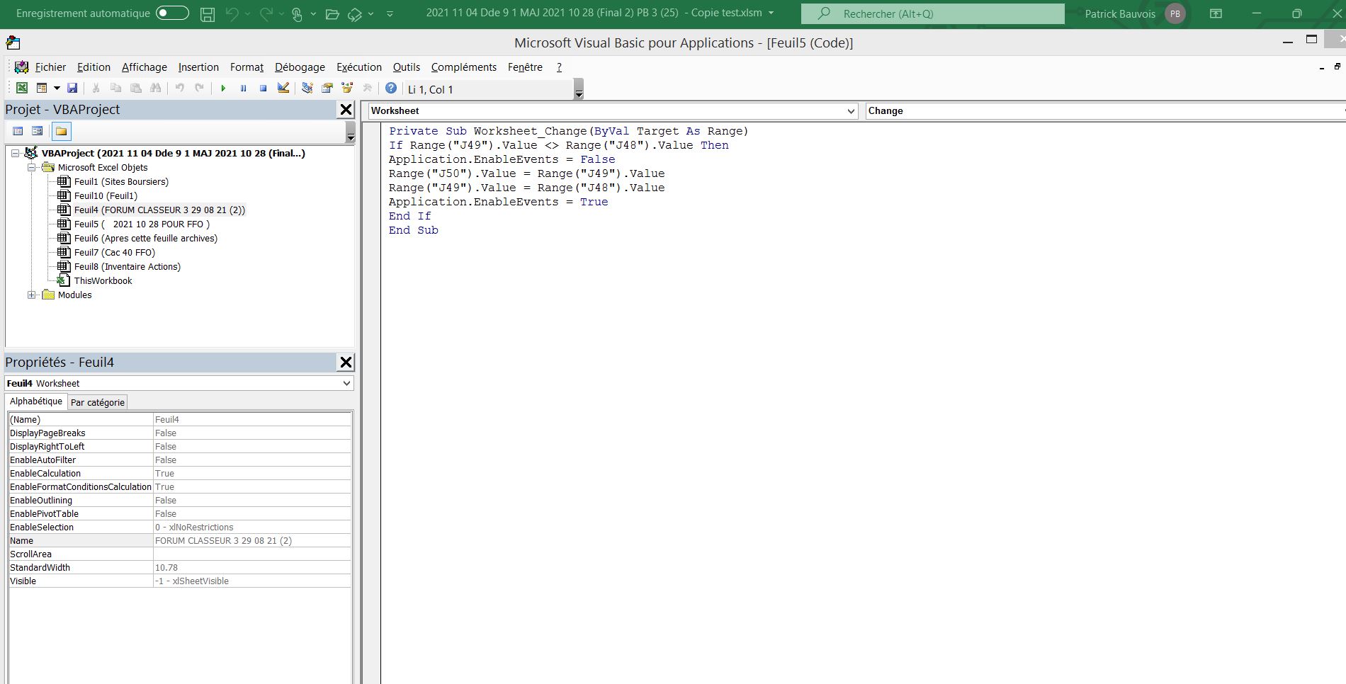

Si j’active les touches alt+F11 résultat ci dessous
Diffèrent par rapport à ta présentation
Je suis en objet sur feuil 4 forum
Toi sur module 1

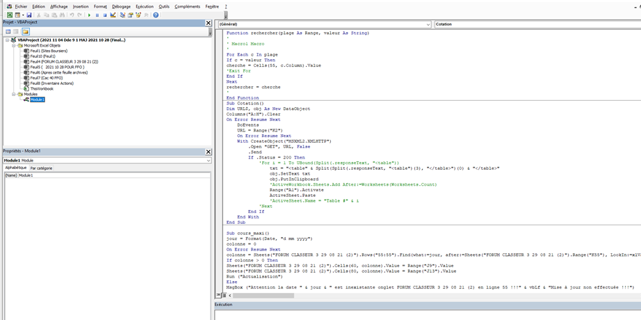

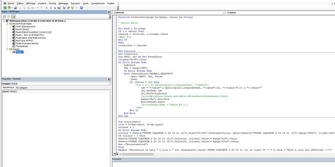

A gauche en bas des feuilles ouvres le dossier « Modules »
As tu ceci :
oui
ouvert
module
module 1
même vue que toi
tu me dis la suite
