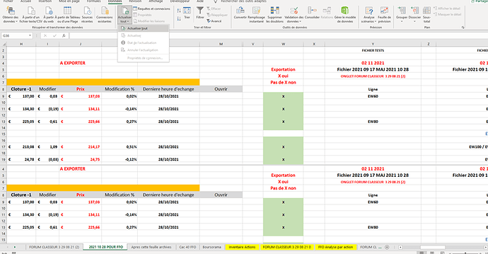

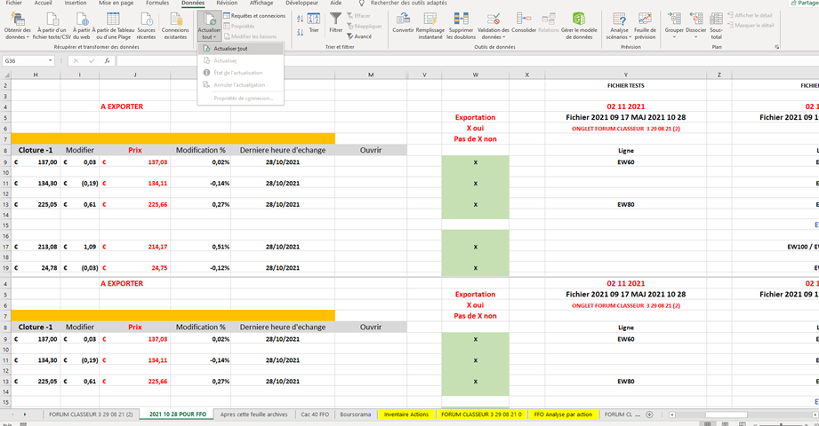

Pour l’actualisation je suppose que c’est à ce niveau que l’on agit :
Mais pour moi rien ne se passe après cette action

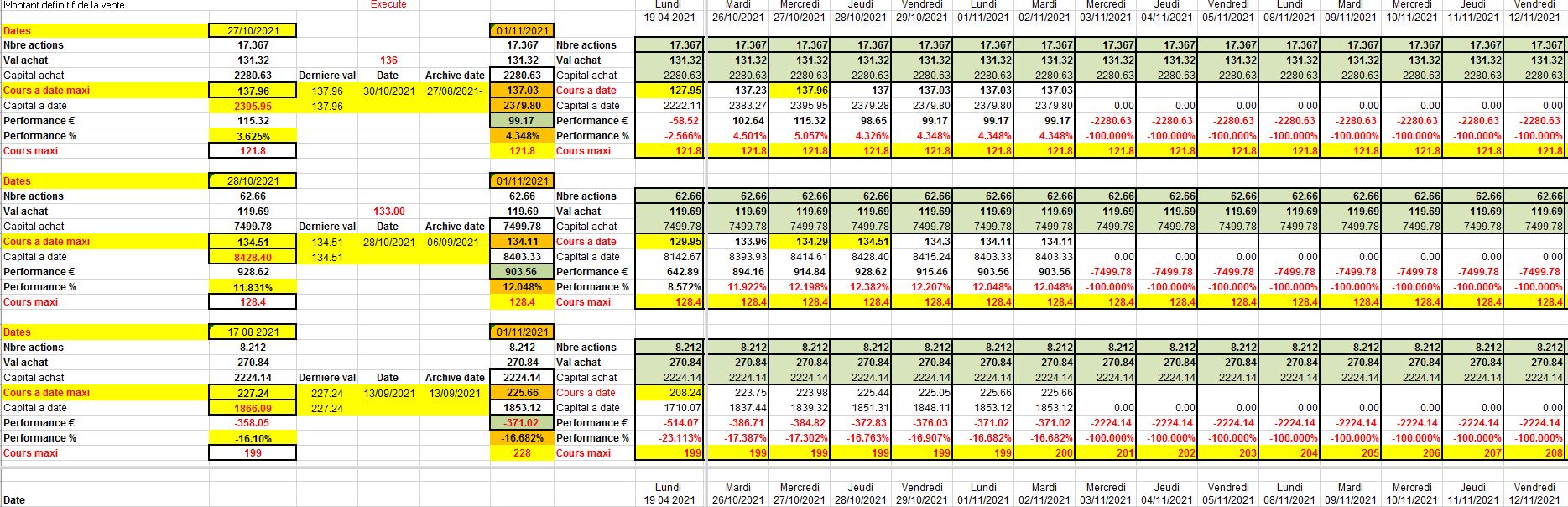

Rebonjour FFO
Je te joins une copie d’écran, de mon fichier définitif
il reprend la gestion au quotidien de 3 des valeurs jusqu’au 02 11 2021
Chaque jour une colonne dédiée mémorisée comme tu peux le constater
Aujourd’hui je vais compléter les lignes cours à date du mercredi 03 11 2021 colonne EX
Tu me dis si plus clair pour Toi

Les 4 cellules indiquent # VALEUR!
Rappel
Ligne 56
Cellule B56 si un nouveau cours maxi est atteint en B60 change la cellule B56 indique la date de ce changement
Cellule I56 indique la date du cours journalier précisé en I60
donc la date change chaque jour
Ces 2 fonctionnalités marchaient avant les modifs (Projet précédent)
Dans mon fichier définitif fonctionnel
Contenu cellule B56
=@rechercher(L60:FY60;B60)
Contenu cellule I56
=@rechercher(L60:FY60;I60)
