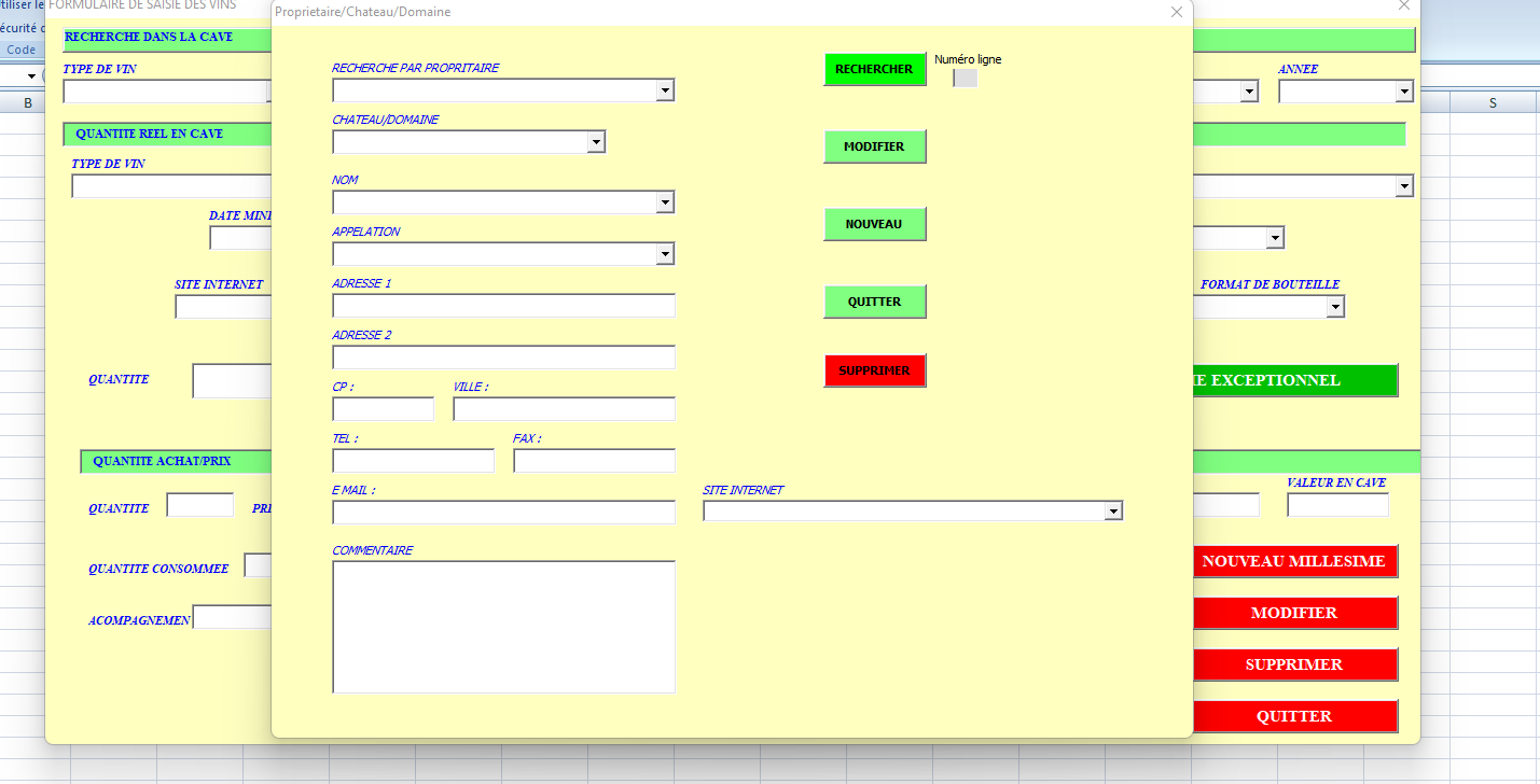

Creation d un fichier de gestion de cave a vin

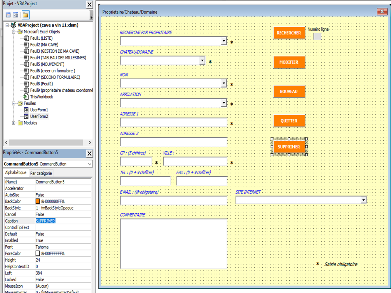

Déjà prépares le terrain en créant le bouton supprimer

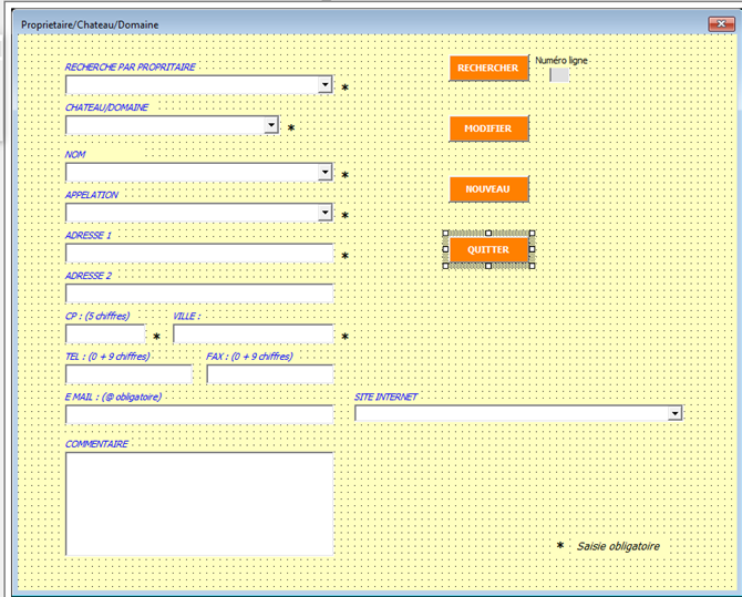

Pour cela le mieux puisqu’il sera dans la série de boutons est de faire une copie d’un de ceux qui existe comme ceci
En position de paramétrage du formulaire 2

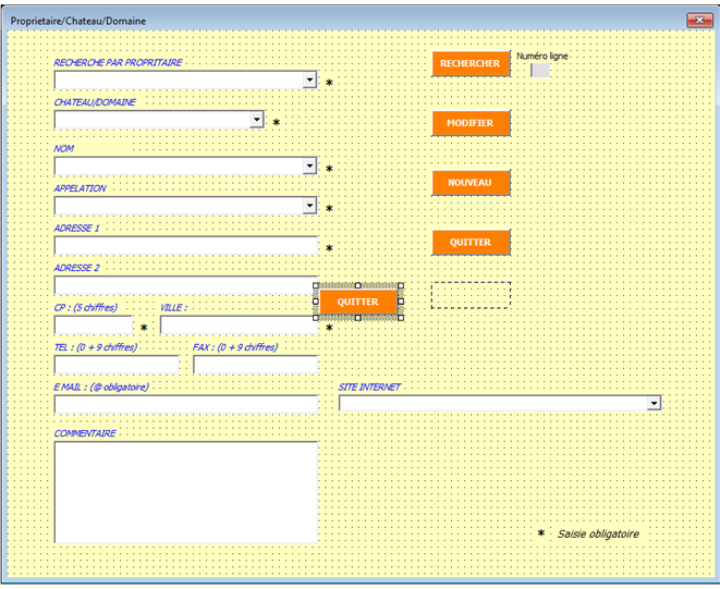

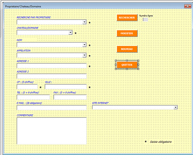

Tu sélectionnes un bouton par exemple « QUITTER » :

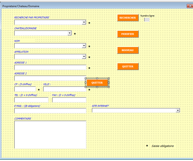

Tu fais un ctrl+C suivi d’un ctrl+V tu obtiens ceci :
un deuxième bouton « QUITTER »
Tu portes la souris sur 2° bouton qui doit être sélectionné en haut à gauche jusqu’à obtenir à la place de la flèche de la souris une croix de 4 flèches
Dés que tu as cette croix tu cliques et glisses jusqu’à la position définitive du bouton :
C’est un rectangle qui le matérialise
Un fois en position comme tu le souhaites tu lâches la souris

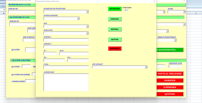

A gauche sur le caption du bouton tu modifies le nom « QUITTER » par « SUPPRIMER »
Tu constates le résultat
Si l’ordre des boutons ou leur position ne te convient pas à chacun tu peux opérer un cliquer/glisser à ta convenance
Tu les positionnes comme tu veux
Entraines toi et envoies ton travail pour que je l’apprécie

Bonjour desolé j etais persuaduer de t avoir envoyer le message
voila le resultat comme tu voit aussi je me suis entrainer a changer les couleurs mais peut on aussi faire des effets 3 sur les pourtour des bouton juste pour voir

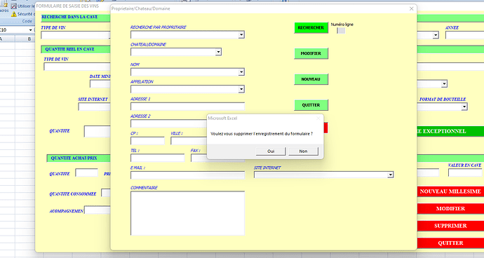

CliqueDroit sur le bouton « SUPPRIMER »
Entre ces 2 lignes :

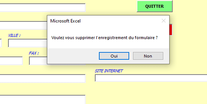

Private Sub CommandButton5_Click()
Tu vas mettre ces lignes de code :

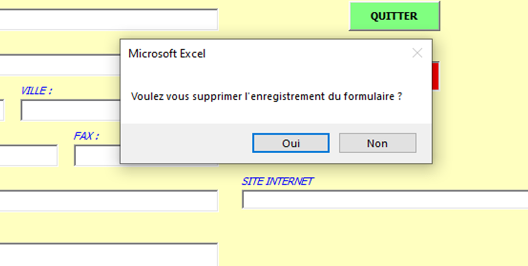

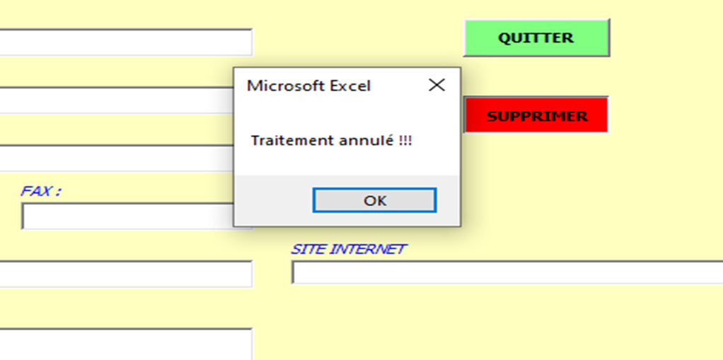

If MsgBox(« Voulez vous supprimer l’enregistrement du formulaire ? », vbYesNo) = vbNo Then
MsgBox (« Traitement annulé !!! »)
Exit Sub
qui veut dire :
Si le message « Voulez vous supprimer l’enregistrement du formulaire ? » avec 2 boutons (bouton « Oui » bouton « Non »
ce qui donne ceci :
obtiens « Non » :
= vbNo
Alors :
Then

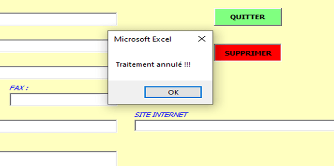

le message « Traitement annullé !!! » est donné :
Le traitement est arrêté :
Exit Sub
fin de la condition :
Les lignes de codes doivent être comme ceci :

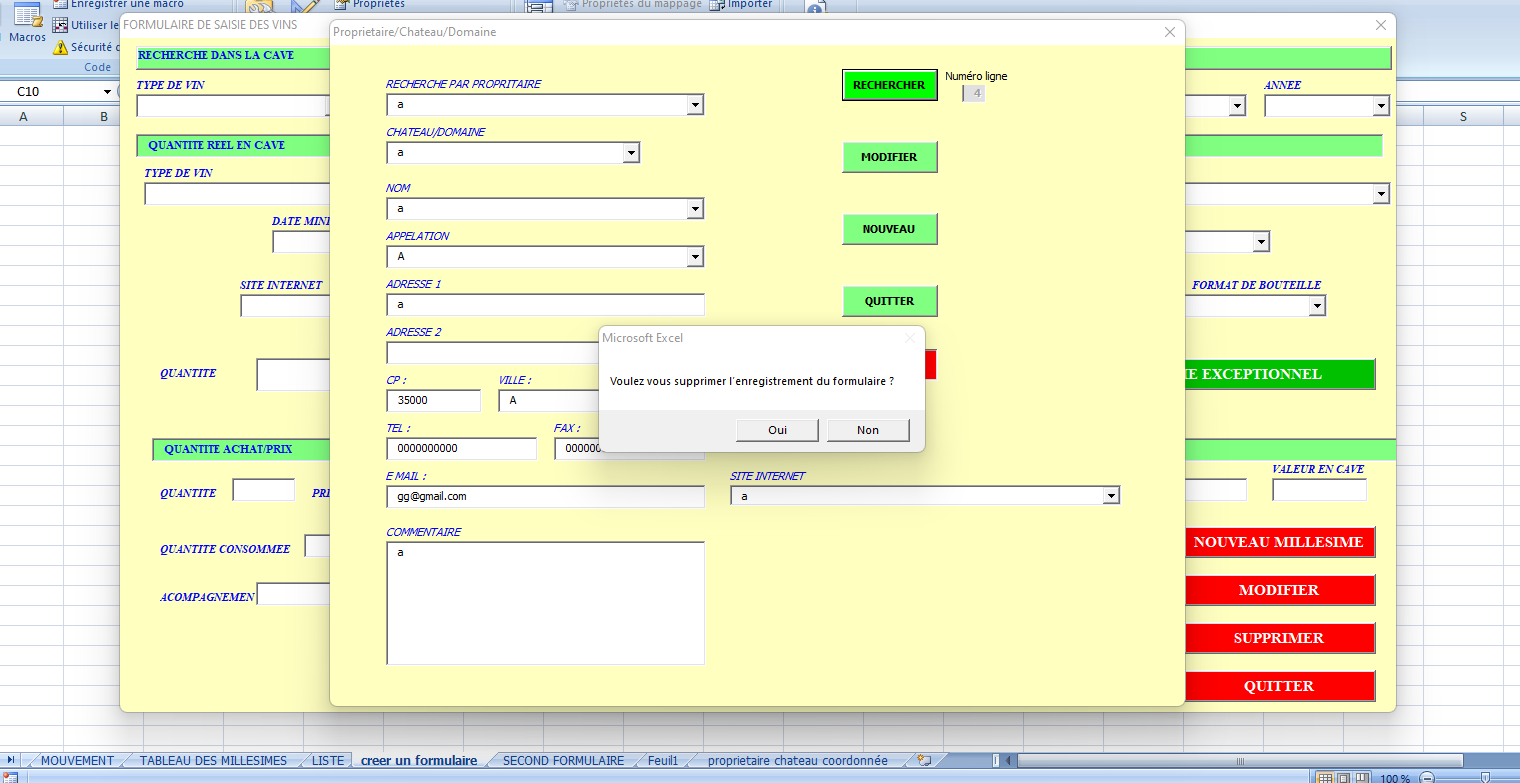

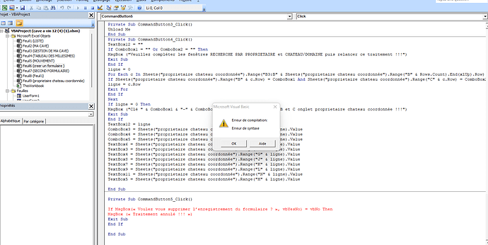

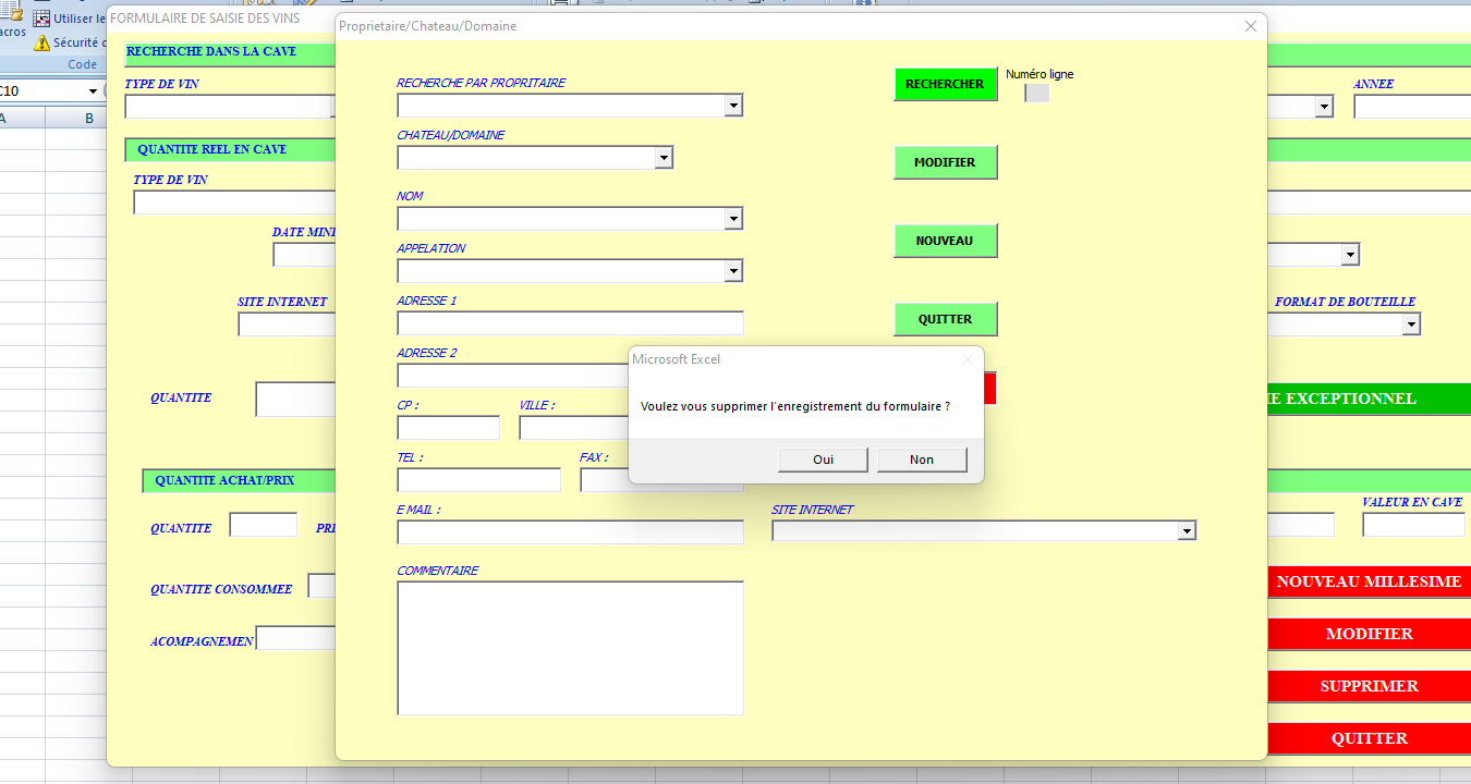

Bonjour cela marche pas sgrrr
cave a vin 12 (4).xlsm (174,0 Ko)
Bonjour FF0

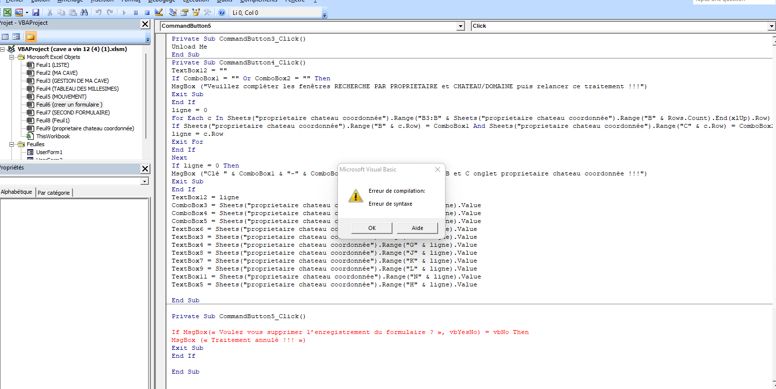

voila ce que cela m indique j ai du louper une chose

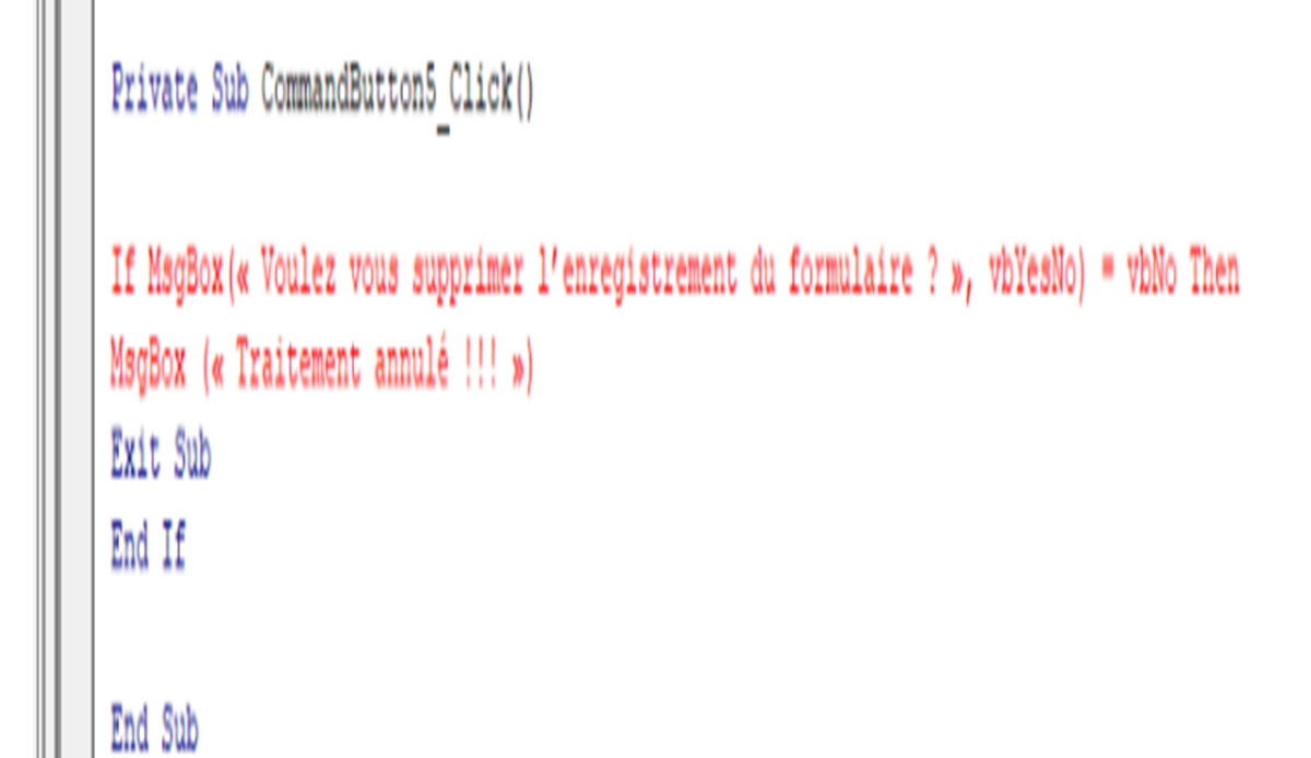

Tu ne suis pas mes consignes :
Attention si tu réalises un Copier/Coller des lignes de code de ma réponse vers le formulaire il faudra certainement ressaisir au clavier les guillemets accolés aux données sans espace prends exemple sur cette dernière image transmise :
Or tes lignes sont comme cela :
Il y a une différence concernant les guillemets dans le message que je t’ai demandé de ressaisir au clavier en les accolant aux données sans espace entre
Tu ne l’as pas fais ce qui explique la présence de ligne rouge signe d’une syntaxe erronée les guillemets et qui engendre certainement ce message d’Excel
Mets exactement comme la copie d’image et cela devrait le faire
Bonsoir FFO
Je pense avoir reussi regarde mon travail
cave a vin 12 (4).xlsm (175,6 Ko)
Quel est la suite du coup
Je pense que le formulaire 2 est complet a ton avis as tu vu d autre chose qui pourrait ne pas etre correct
Bonsoir
Tu es un champion c’est nickel !!!

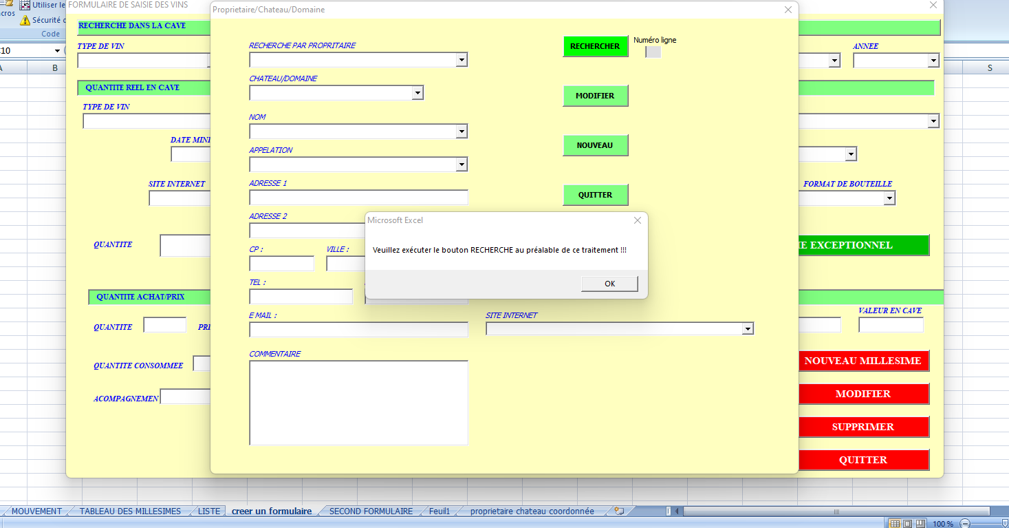

L’étape suivante est ceci :
Si oui vérification de sa présence onglet "proprietaire chateau coordonnée "
Pour cela on va se servir de ce que le bouton « RECHERCHE » réalise lors de son traitement à savoir l’alimentation de son Textbox « Numéro ligne » qui est le numéro de la ligne dans l’onglet « proprietaire chateau coordonnée » qui porte la clé colonne B et C
Si le Textbox est avec une donnée c’est donc que le bouton « RECHERCHE » a été utilisé et que donc la clé existe bien dans l’onglet « proprietaire chateau coordonnée »
Si le Textbox est vide c’est que soit le traitement du bouton « RECHERCHE » n’a pas été exécuté soit la clé est inexistante dans cette onglet
Donc il faut vérifier l’état du Textbox « Numéro ligne » si celui-ci est vide donner un message à l’utilisateur pour qu’il exécute au préalable à ce traitement du bouton « SUPPRIMER » le traitement du bouton « RECHERCHE »
L’avantage de réaliser le traitement du bouton « RECHERCHE » avant celui du bouton « SUPPRIMER » c’est de vérifier la présence de la clé onglet « proprietaire chateau coordonnée » et de récupérer toutes ses données son numéro de ligne et ainsi de s’assurer par leur présence du bon enregistrement à supprimer
Donc tu vas rajouté à la suite des lignes de code que tu as intégrées celles-ci :
If TextBox12 = «  » Then
MsgBox (« Veuillez exécuter le bouton RECHERCHE au préalable de ce traitement !!! »)
Exit Sub
qui veut dire :
si le Textbox12 (textbox « Numéro ligne ») est vide :
If TextBox12 = «  »
(Attention il faut après le égale mettre 2 guillemets sans espace entre)
alors
Then
on donne un message à l’utilisateur lui demandant d’exécuter le traitement du bouton « RECHERCHE » avant ce traitement
Puis on arrête le traitement du bouton « SUPPRIMER »
Exit Sub
Fin de la condition
Je te laisse oeuvrer et surtout fait attention aux guillemets

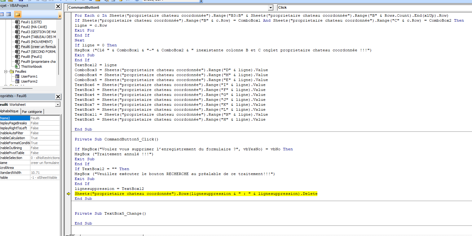

Si on arrive à l’étape suivante qui est celle de la suppression c’est que l’utilisateur la bien confirmé et que les données de la clé correspondante ont été récupérées par le traitement du bouton « RECHERCHE » ainsi que le numéro de la ligne dans lequel il se trouve onglet « proprietaire chateau coordonnée »
Celui-ci a été intégré dans le TextBox12 « Numéro ligne »

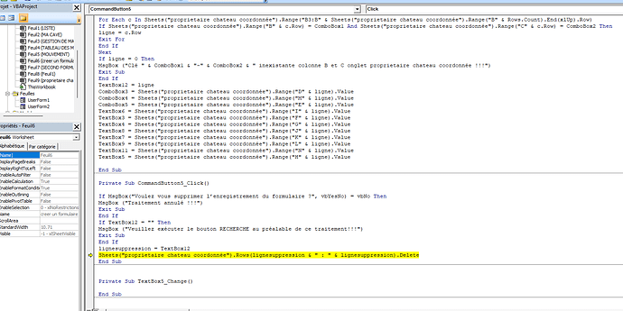

Reste donc à opérer la suppression de cette ligne onglet « proprietaire chateau coordonnée »
On récupère son numéro dans le TextBox12
lignesuppression = TextBox12
Puis on supprime celle-ci de l’onglet « proprietaire chateau coordonnée »
Sheets(« proprietaire chateau coordonnée »).Rows(lignesuppression & « : » & lignesuppression).Delete
Ce qui donne ces lignes de code supplémentaires :
A rajouter derrière le bouton « SUPPRIMER » à la suite
Attention aux guillemets
Je te laisse faire cet ajout des tests en rapport et me renvoyer l’ensemble dans une nouvelle version

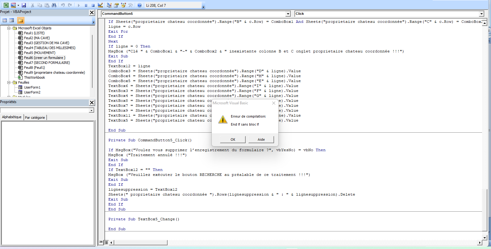

je pense avoir fait la meme chose que toi cela me dit cela aussi

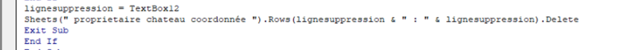

Je vois bien les 2 dernière lignes à rajouter à la suite de celles que tu as intégrées jusqu’à maintenant :
Mais d’où viennent les suivantes ???
Exit Sub
Elles ne font pas partie de mon dernier ajout à effectuer
J’ai clairement dit ces lignes :
Aucune autre de plus
D’où tu les as sorties ???

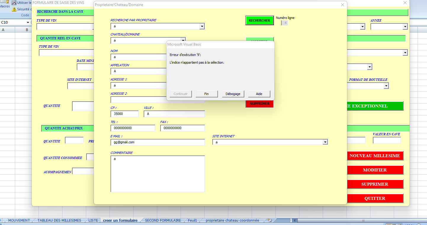

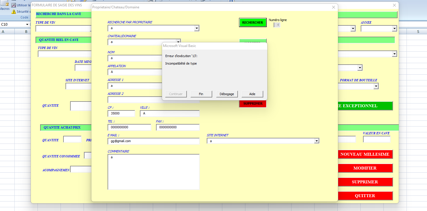

mainteant quand je renseigne les premiere ligne et fait rechercher cela marche mais quand je fait supprimer
voila ce que cela me fait
je te joint mon fichier
cave a vin 12 (4) (2) (2).xlsm (170,8 Ko)
la encore un probleme que je rencontre
Encore une fois tu ne suis pas à la lettre mes consignes
Celles-ci sont :
Entre le premier guillemet et le mot Voulez aucun espace les 2 sont accolés !!!
c’est ma consigne :
Or dans le fichier que tu viens de me transmettre ce n’est pas respecté :
Que d’espace entre les guillemets et les données je devrait avoir comme ceci :
Et ainsi de ne pas être confronté à ces bugs
Il faut être très scrupuleux car la moindre imperfection engendre ce genre de déboire
Donc suit à la lettre mes instructions et le succès sera au rendez-vous
Corriges et réessaies
encore probleme de debogage
cave a vin 12 (4) (2) (2) (1).xlsm (176,0 Ko)
Rien à faire tu ne veux pas traiter les guillemets comme je te demande de le faire
Il y a encore dans la ligne des espaces qui accompagnent les guillemets
Tu dois l avoir comme ceci :
Dans ta copie d écran ce n est pas le cas autour du caractère 2 points
Corrigé et cela devrait mieux aller
