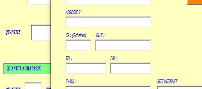

Quand tu dit Une possibilité est de l’indiquer dans leur label respectif c est a dire

« Quand tu dit* Une possibilité est de l’indiquer dans leur label respectif c est a dire »
Par exemple pour CP où il faut 5 chiffres comme ceci :

peut tu rajouter comme ce que tu as fait pour cp (5chif)
Tel et Fax à 10 chiffres avec un 0 en tête
Email avec nécessité du caractère « @ »
puis je pense que le formulaire 2 sera complet

Ne faudrait il pas un bouton SUPPRIMER pour la suppression de données onglet « proprietaire chateau coordonnée »
Merci de me dire
Ton fichier avec les dernières évolutions
cave a vin 11.xlsm (170,8 Ko)
Bonjour FF0
Tu as tout as fait raison il faut rajouter le bouton suprimer alors si cela te derange pas on va appliquer ce que tu m avait dit"c’est en forgant que l’on devient forgeron"
Peut m expliquer la procedure et tu me corrigera apres si cela te derange pas
Le but c est aussi d apprendre et pas d etre assister
Déjà il faut déterminer lors d’une suppression si tu nettoies la ligne concernée ou si tu la supprimes
Le nettoyage a pour inconvénient de clairsemer la liste des lignes des pleines seront précédées ou suivies de vides
Peut être pas top
Les supprimer impose sur ces lignes de n’avoir que ses données rien d’autre (commentaire mis à la main autres compléments ponctuelles etc…)
A toi de voire et me dire
Je te ferais un petit mode opératoire demain matin
Il se fais tard
Merci déjà de répondre à mes attentes
J e pense que suprimer la ligne sera le mieux et par la suite en recreer une
J e vais te souhaiter une bonne soirée
