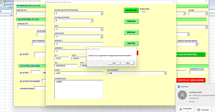

Il reste ces 2 dernières phases :
Message de confirmation de la suppression
Nettoyage du formulaire

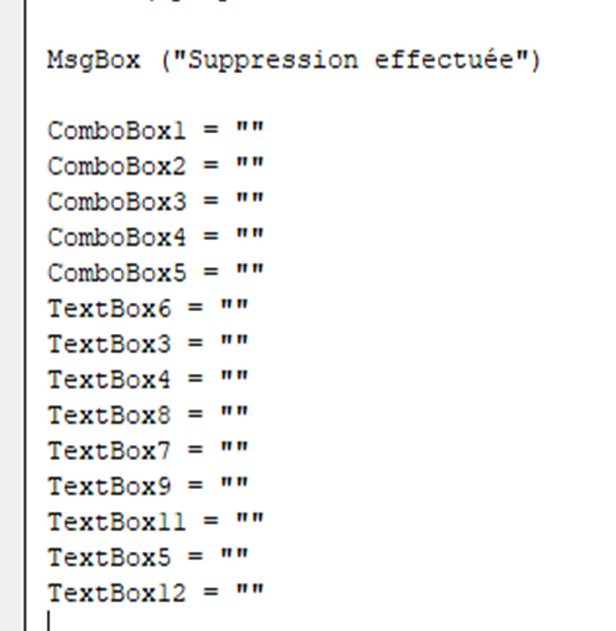

Ce qui donne ces lignes rajoutées derrière le bouton « SUPPRIMER » :
les lignes supplémentaires rajoutées :
MsgBox (« Suppression effectuée »)
ComboBox1 = «  »
ComboBox2 = «  »
ComboBox3 = «  »
ComboBox4 = «  »
ComboBox5 = «  »
TextBox6 = «  »
TextBox3 = «  »
TextBox4 = «  »
TextBox8 = «  »
TextBox7 = «  »
TextBox9 = «  »
TextBox11 = «  »
TextBox5 = «  »
TextBox12 = «  »
Attention aux guillemets
Pour le nettoyage c’est 2 guillemets sans espace entre
Je te laisse faire ce rajout puis réaliser des tests
Envoies moi le résultat

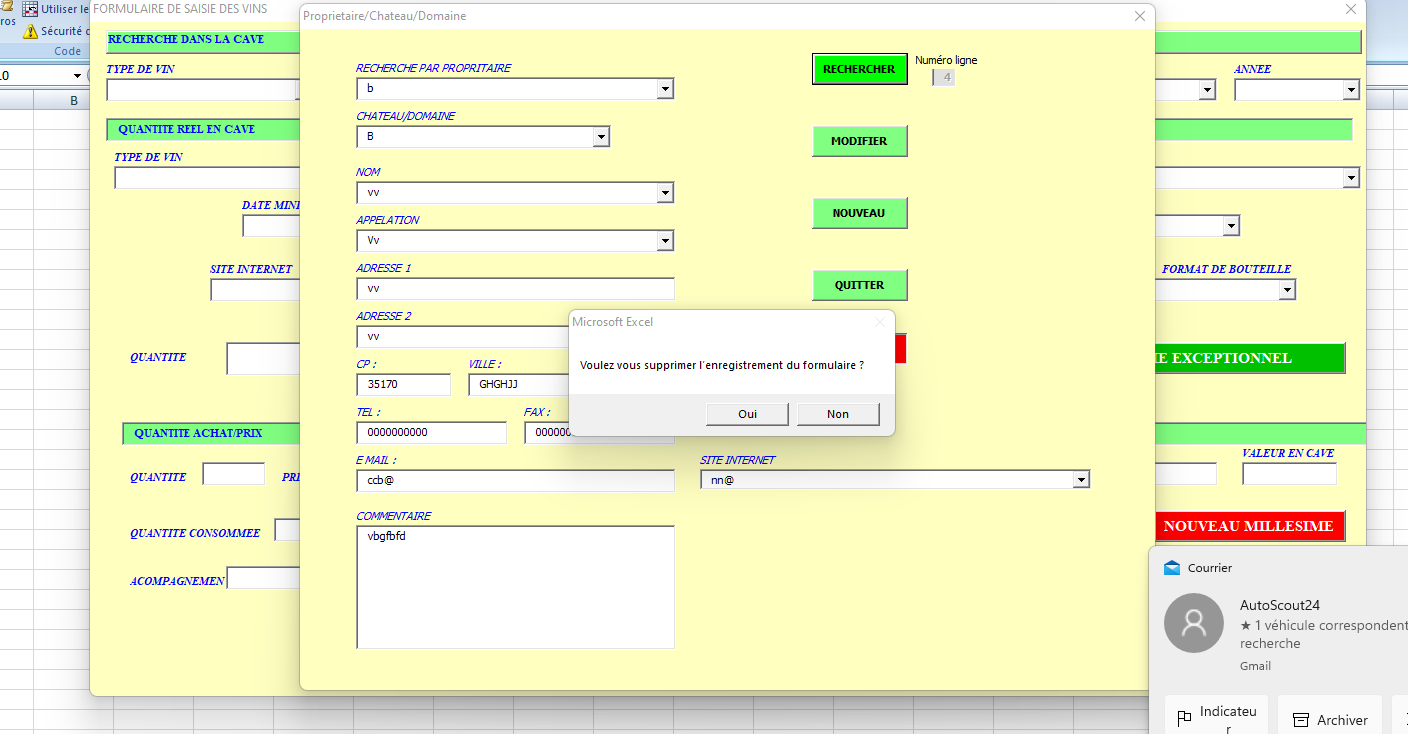

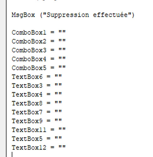

Bonjour FFO
voici ce que je viens de realiser mais doit je mettre
Exit Sub
apres la derniere textbox 12

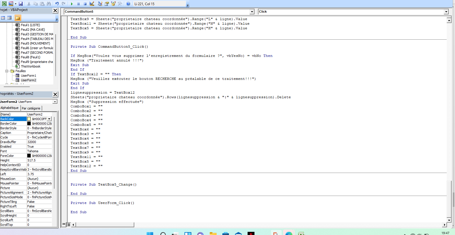

Bonsoir
Plus besoin d Exit sub puisque le traitement touche à sa fin ce sont les 2 dernières phases juste avant le End Sub fin du traitement
Testes ainsi et dis moi
voila ce que cela me donne
cave a vin 12 (4) (2) (2) (1) (1).xlsm (178,3 Ko)

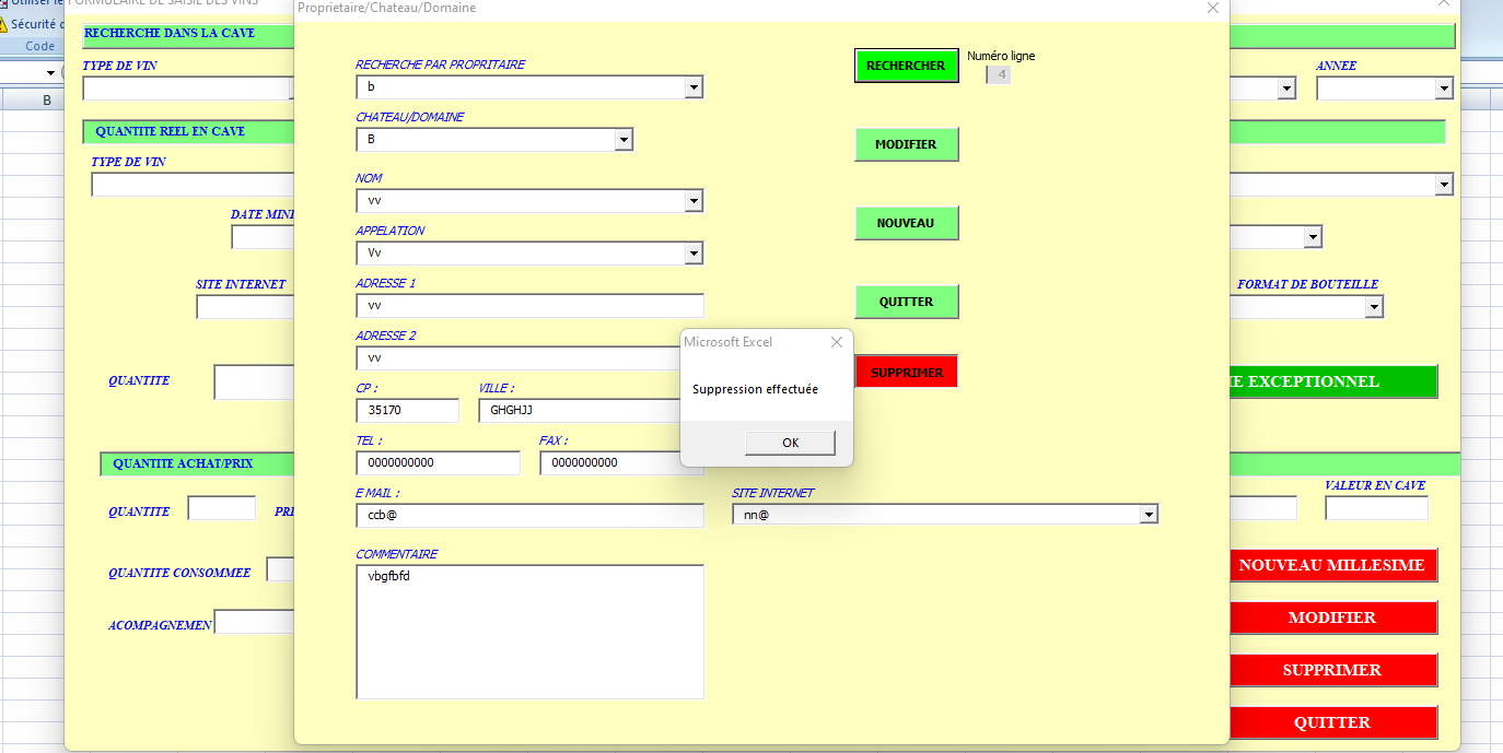

Merci pour cette réponse
On a bien tous les messages et la suppression est elle bien effectuée ?
Le formulaire à t’il était nettoyé en fin de traitement ?
Merci pour ces precisions
alors la supression a bien ete effectué "
quand tu dit nettoyage dans l onglet « proprietaire chateau coordonnées » si c est cela oui le nettoyage a ete fait mais pas dans les liste deroulante du formulaire mais je pense que c est normal si j ai bien suivi
