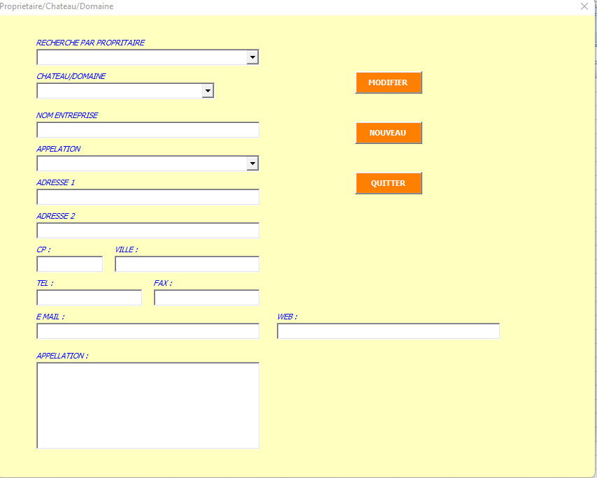

Désolé tous ces combobox ne sont pas dans le formulaire 2 mais dans le formulaire 1 :
combox 4 E funes
combox 5 APPELATION COLONNE D medoc
combox 6 F 3 rue de pamplume
combox 7 G le belevedere
combox 8 H 50000
combox 9 I cherbourg
combox 10 J 6222
combox 11 K 66626262
combox 12 L adresse mail
combox 13 M hhhh
combox 14 N il fait beau
ils sont au nombre de 12 or dans le formulaire 2 il n y en a que 3 !!! (celles qui possèdent une petite flèche à droite signe de la présence d’une listebox qui compose la combobox)
c est bien le formulaire 2
c est le dernier formulaire
Non ce ne sont pas tous des combobox
Seules les fenêtres avec un flèche à droite le sont soit 3 combobox
les autres fenêtres sont des textbox ce n’est pas la même chose
Donc le formulaire 2 est composé de 3 combobox et 10 textbox
un textbox peut servir a quoi alors
Je vais devoir partir au travail je reprendrais la suite demain .Je te remercie sincerement et te dit a demain si tu peut biensur .Bonne soirée FFO

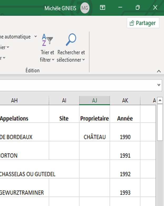

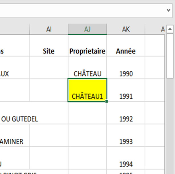

Voilà un exemple de ce que j’attends comme fonctionnement à mettre en place :
Onglet « LISTE » colonne AJ une donnée « CHÂTEAU » en cellule AJ2

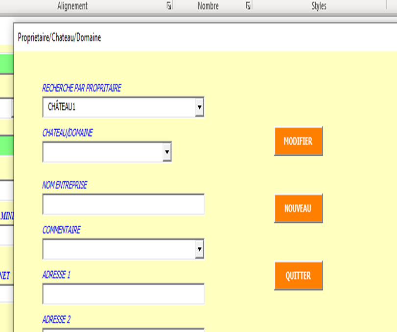

Dans le premier combobox du 2° formulaire je saisie « CHÂTEAU1 » :
Puis je cliques sur le bouton « NOUVEAU »
J’obtiens onglet « LISTE » colonne AJ une 2° donnée cellule AJ3 « CHÂTEAU1 » celle que j’ai saisie et intégrée par l’action du bouton « NOUVEAU » :

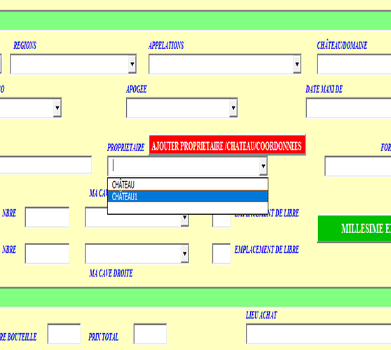

Cette saisie rajoutée par le bouton dans la colonne « AJ » onglet « LISTE » est disponible dans le formulaire 1 combobox 12 « PROPRIETAIRE » :

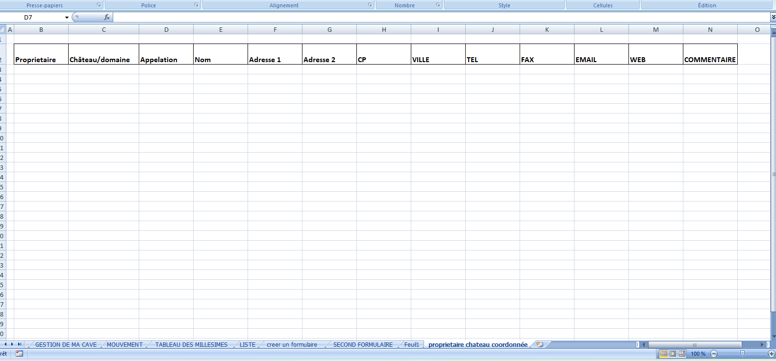

Bonjour , je pense avoir compris voici deja le formulaire 2 avec des numéro de 1 a 15
C est bien cela que je veut mais j 'aurais voulu aussi que cela integre aussi automatiquement le tableau de l onglet « chateau proprietaire coordonnées »
Pour le numero 1 donc ton exemple

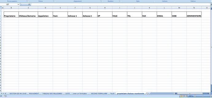

je souhaiterais que la saisie aussi alimente l onglet « propprietaire chateau coordonées » en colonne B ligne 3

je souhaiterais que la saisie aussi alimente l onglet « propprietaire chateau coordonées » en colonne C ligne 3

je souhaiterais que la saisie aussi alimente l onglet « propprietaire chateau coordonées » en colonne D ligne 3

Ci-joint ton fichier adapté
Formulaire 2 fais les saisies dans les 3 combobox puis cliques sur le bouton « NOUVEAU »
Vérifies dans les différents onglets le résultats dans les colonnes appropriées
Puis dans le formulaire 1 constate dans les combobox concernées la présence de ces ajouts

« Cette saisie rajoutée par le bouton dans la colonne « S» onglet « LISTE » est disponible dans le formulaire 1 combobox 12 « PROPRIETAIRE » : »
Que nenni !!!
la colonne S est rattachée comme tu l’a demandé au combobox « CHATEAU/DOMAINE »
« Cette saisie rajoutée par le bouton dans la colonne « AH» onglet « LISTE » est disponible dans le formulaire 1 combobox 12 « PROPRIETAIRE » : »
Idem la colonne AH est rattaché toujours selon tes souhaits aux combobox « APPELATIONS »
Fais donc des essais et dis moi
« Peut tu me dire si deja c est bien
**Cest parfait c est ce que je souhaite maintenant je te donne la suite de ton message **
