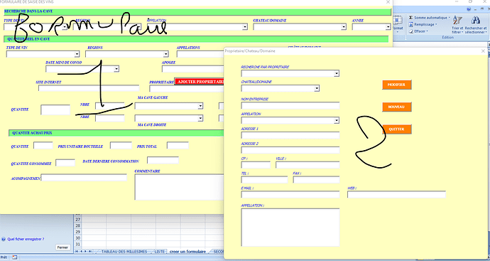

1 formulaire 1
en effet dans le formulaire des saisie des vins
Attention ce nom est un peu surdimensionné : « ajouter proprietaire /chateau/ domaine/coordonnees »
Le rendu en souffre passablement
Il serait bien de le raccourcir quelque peu
Alors mettre seulement proprietaire/chateau et si tu as la place coordonées en plus
2 formulaire 2

le message 55 c est pour le bouton modifier
Attention on a bien stipulé en préambule que l on ne traitait que le formulaire 2 et non le formulaire 1
Touts les combobox que tu me listes sont dans le formulaire 1 non dans le 2
Ne mélangeons pas le traitement des 2 formulaires on ne s en sortira pas
Donc restons sur le fonctionnement des boutons du formulaire 2 et je crois que tu veux débuter par le bouton NOUVEAU"
Je t écoute
je parle que du formulaire 2
formulaire proprietaire chateau domaine
