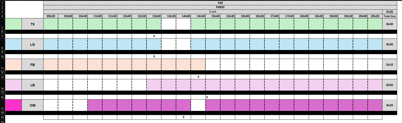

J’ai regardé ta proposition. J’ai un peu de mal avec le fait de supprimer 2 « X » et y a qu’une case qui se décolorise. je trouve pas ça très intuitif. Ca risque d’être sujet à faire des erreurs.
Ça a l’air de bien calculer cette fois (bravo :wink: ), mais c’est pas évident de construire le planning car des fois c’est une case qui se décolorisent, des fois ce sont 2.
Il faudra que je mette des croix dans la ligne 7 là ou c’est le commencement ?
Par contre, mon fichier ne comporte qu’un seul jour (le 1er octobre). je vais le faire et suivre ce planning sur des années. Est ce que ta proposition est transposable sur plusieurs jours ?

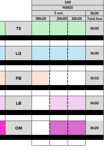

Alors je comprends que tu as ta logique :
  • Est ce que tu peux m’expliquer laquelle est serait ?
  • Comment tu aurais bâti le graphique afin d’avoir quelque chose de visuel et facile à lire sans interprétation ?
Mon but, c’est d’avoir un planning des heures du personnel de façon graphique et qui me permettent de les calculer par jour, par semaine, par mois et par an.

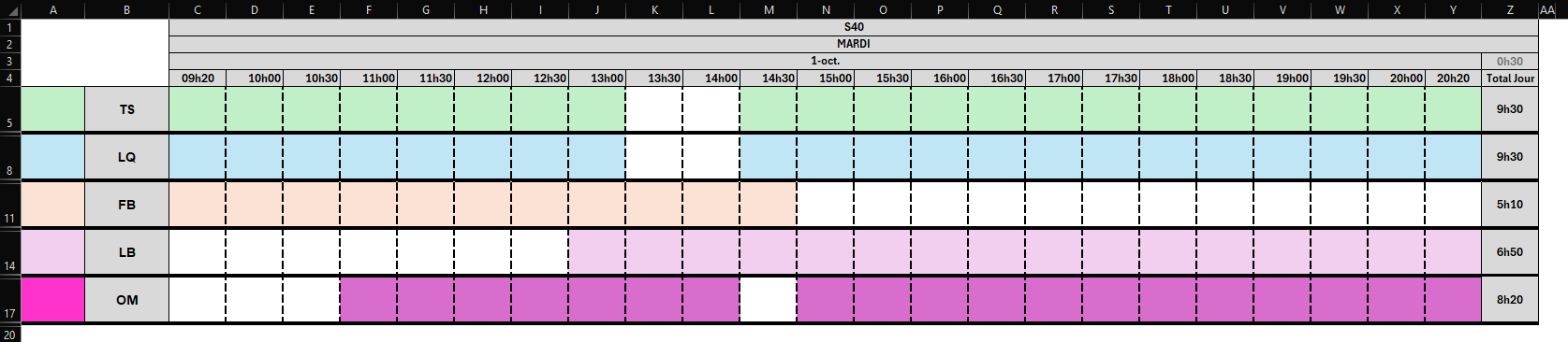

Bonjour Cow,
C’est super ce que tu as fait.
J’ai plutôt une vision :
  • horizontale d’un planning et pas verticale. Mais c’est un parti pris.
  • décalage à droite des heures pour moi et décalage à gauche pour toi mais c’est un parti pris aussi
En tout cas ça fonctionne pour un mois complet quand on prépare bien la feuille à saisir.
  1. Comment je pourrai faire pour reproduire ce planning pour le mois de Novembre 2024 par exemple ? quel serait le process ? [je vais devoir faire ça pour tous les mois au final]
  2. Tu penses que le mieux c’est de rester sur la verticalité et pas de l’étendre sur l’horizontalité ?
  3. Si j’ai 4 nouvelles personnes qui viennent travailler, comment je peux les intégrer dans le fichier afin que tes formules fonctionnent également ?
  4. Est ce que tu penses que c’est possible d’ajouter un bouton qui permettrait de rendre le graphique imprimable sur une page A4 (ou plusieurs en ne coupant pas une journée sur 2 pages) de façon à automatiser la mise en page ? :
    • complet avec tout le monde
    • uniquement par personne ?
Merci Cow de ton aide et de ta proposition qui est vraiment intéressante.

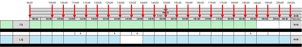

En fait TS commence à 10h00 et finis à 13h00 puis reprend a 15h00 et finis à 19h00
Pour TS tu commence en mettant le X dans la cellule de prise de poste 10h00 et ainsi de suite jusqu’à ce que la cellule 13h00 se met en couleur, mais en vrai tu n’auras mis que des X dans 10h00, 10h30, 11h00, 11h30, 12h00 et 12h30 ce qui calculera 3h00 de présence et ça respect ta logique de colorer la cellule 13h00
Puis tu reprend le X a 15h00, 15h30, 16h00, 16h30, 17h00, 17h30, 18h00 et enfin 18h30 ce qui te calculera 4h00 de travail mais ça va aussi te colorer la cellule 19h00
« décalage à droite des heures pour moi et décalage à gauche pour toi mais c’est un parti pris aussi »
Décalage à gauche ou à droite, okay, mais on doit choisir et ne pas comme vous, gauche pour le début et droite pour la fin. C’est la même chose avec un mètre ou un ruban à mesurer. Autrement, c’est impossible d’utiliser des formules ou une macro facile à lire et comprendre.
imprimer sur A4, si je le fais pour un mois (=4 à 6 semaines) horizontallement, c’est illisible.
Planning Aout24 pour Test_hor.pdf (67,8 Ko)
Planning Aout24 pour Test_vert.pdf (242,8 Ko)
Alors, je choissis une feuille par mois … ???

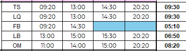

  1. Quand je change les heures dans le tableau de l’onglet « Données », le graphique de l’onglet « affichage » ne se modifie pas. Comment on pourrait faire pour que ce soit automatique ? ou bien me dire comment mettre à jour le graphique en fonction de mes changements ?
  2. onglet « données », il faudrait 2 périodes de début et 2 période de fin car les personnes font une pause entre les 2 comme sur le tableau ci dessous.
    Planning Aout24 pour Test.xlsx (23,5 Ko)
    Est ce que c’est possible d’intégrer cette contrainte ?

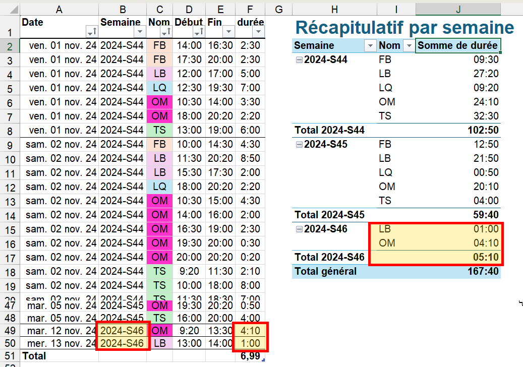

  5. dans l’onglet « données » et la partie « récapitulatif par semaine », à la semaine 2024-S46 j’ai pas l’impression que le calcul se fasse car il y a un total mais sans les initiales (et dans l’onglet affichage il y a bien des heures de pointés par des personnes)

  2. Je te propose plutôt de mettre 2 ligne pour la même personne et le même jour : une pour la première période, une autre pour la deuxième période ;

  5. Pour moi, la calcul se fait sans problème :
    . Le total correspond au total des heures de toute la semaine pour toutes les personnes. Si tu le souhaites, on peut intervertir les lignes « Semaine » et « nom » dans le TCD pour avoir un total par personne pour chaque semaine (je fait ça dans la version ci-dessous) ;
