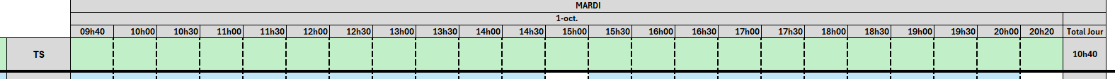

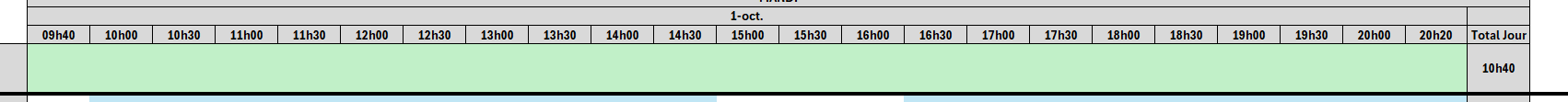

Comment additionner des heures représentées par des cellules colorées
Je fais appel à tous les cadors d’Excel pour obtenir de l’aide.
Je souhaiterai, avec une formule si possible, calculer le nombre d’heure travaillé dans la cellule « Total Jour » et qui sont représentées par des cellules colorées.
Planning annuel .xlsx (10,7 Ko)
Par exemple, si je fais le calcul à la mano, TS aurait travaillé 9H30 => valeur que je voudrais qui se calcule automatiquement.
Nota : je préférai une formule mais si obligé de passer par VBA je suis preneur également en essayant de bien me guider car je ne suis pas un pro dans ce domaine.
Je vous remercie encore pour votre aide.

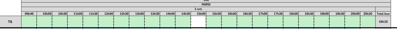

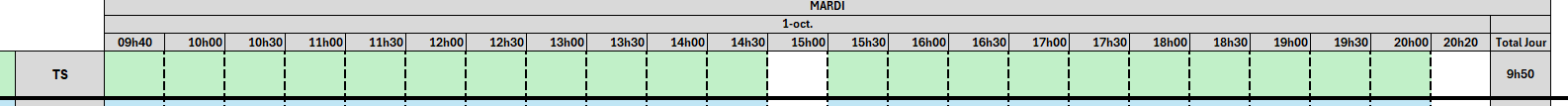

en mettant des X partouts on arrive a un total de 10h40
en enlevant le X a 15h00 donc l’arret de travail est a 14h30 et la reprise a 15h30 donc bien 1h plus tard
Je crois avoir saisi mon erreur, en fait l’arrêt est à 15 h 00 et reprise a 15 h 30, je regarde si j’arrive à mieux l’intégrée.

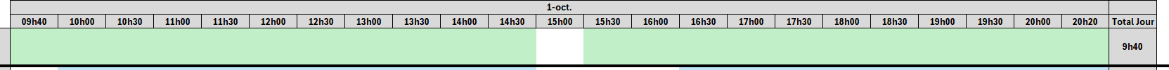

Je pense que le souci vient du fait de ta mise en page, vu que là, on ne prend en considération que l’heure de début de travail et non l’heure de début et de coupure.
Effectivement cela peut venir de ma mise en page. Mais je suis cloisonné par Excel dans le fait que je représente ça dans un tableau.
Les pause peuvent être à n’importe quelle heure, pour 30 minutes ou beaucoup plus.
En fait, chaque cellule correspond à 30 minutes sauf pour la première (heure de début) et la dernière (heure de fermeture) qui peuvent varier.
Ci dessous j’ai un peu repris ma mise en page pour voir si cela peut t’aider :
  • j’ai ajouté des pointillés pour bien délimiter chaque plage horaire
  • j’ai centré à droite les heures (sauf pour la première 9H40)
Planning annuel test3 .xlsx (14,7 Ko)
Est ce que c’est compréhensible ce que j’ai écrit ? (je peux essayer de recommencer sinon)
Regarde voir si cela t’aide.

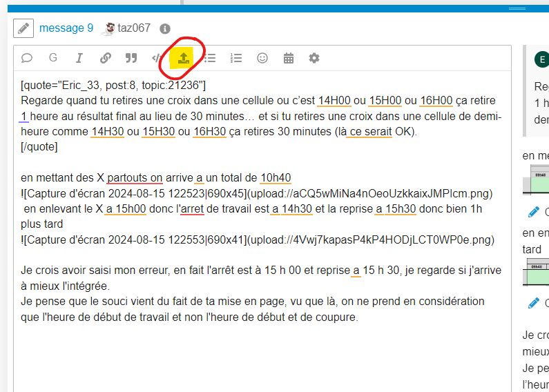

Nota : comment tu as fait pour insérer une capture d’écran dans ton texte ?
Et est ce que tu penses qu’une fonction comme « NB_SI_COULEUR » ne pourrait pas être employée ?
de la même manière que tu as joint le fichier

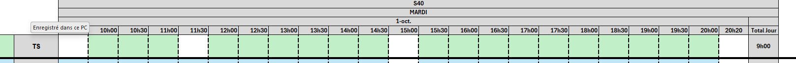

Bonjour Taz,
je viens de tester ton fichier. Il y a des choses qui fonctionnent et d’autres moins comme encore le calcul qui ne tombe pas juste.
En prenant le dernier fichier que tu m’as transmis :
- Pour TS on devrait trouver 8H00 et toi tu as 9H00
- Pour LQ on devrait trouver 9H20 et toi tu as 9H50
- Pour FB on devrait trouver 8H30 et toi tu as 9H00
- Pour LB on devrait trouver 6H40 et tu as 8H10
- Pour OM on devrait trouver 7H00 et tu as 7H00
* Pour TS = 1H00 + 2H30 + 4H30 = 8H00
* Pour LB = 0H20 + 4H30 + 1H30 + 0H20 = 6H40
Il y a encore ce petit décalage dans le calcul mais je pense que c’est juste dû à l’interprétation de format de mon fichier.
Merci pour ton aide Taz

@taz067, hors du sujet, mais dans le poste 12 vous expliquez comment on peut insérer une capture d’écran et dans cette capture il y a des textes soulignés en couleur. Je ne savais pas que c’était possible sur ce site et je ne le vois pas ailleurs dans vos postes.
Donc ajouter une autre mise en forme du texte sauf gras et italique, c’est possible ou pas et comment faire ?
@Cow18 Les textes soulignés viennent de mon correcteur d’orthographe installé sur chrome, par exemple, on met un S de trop ou un double espace entre les mots, ou encore l’espace manquant entre les chiffres et lettres.

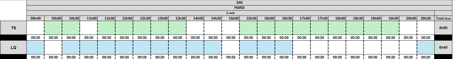

Re
alors si je comprends bien les seules variables sont la première et la dernière cellule du jour, tout le reste sera par tranche de 30 minutes
au plus simple, il suffit de mettre les 30 minutes en dur dans la ligne de calcul et que la première et dernière cellule calcul la durée de travail de la première et dernière tranche
Planning annuel test3 .xlsx (13,5 Ko)
Taz,
Dans ton exemple capture d’écran si tu comptes les heures de :
- TS = 30 min + 2 h + 4 h = 6h30 => et toi tu as 8h00
- LQ = 20 min + 4 h + 1h30 = 5h50 => et toi tu as 6h40
On a toujours ce décalage.
Je pense qu’il y a surement une incompréhension sur le formalisme de mon tableau.
Effectivement, chaque cellule correspond à une tranche de 30 min sauf pour la première et la dernière qui peuvent être variables.
Il y a quelque chose qui ne se calcule pas bien.
Qu’est ce que tu as besoin que je réexplique plus précisément pour t’aider ?
