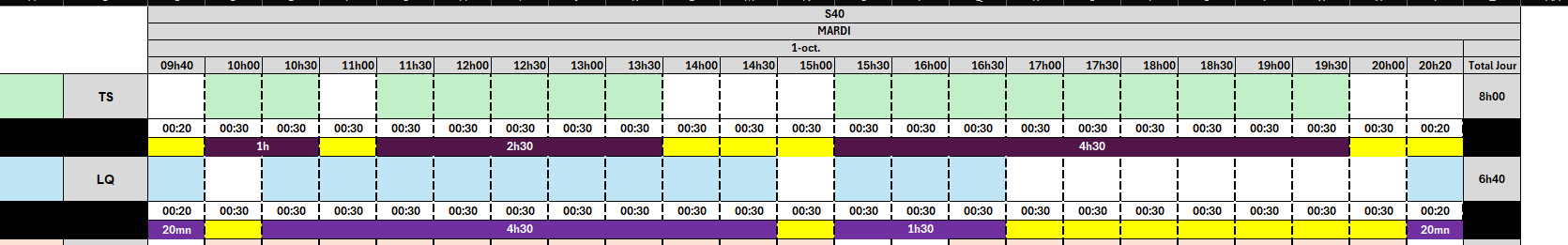

soit pour TS début à 10h00 fin à 11h00+ début à 11h30 fin à 14h + début 15h30 fin à 20h00 soit 8h00 de travail
chaque cellule concerne l’heure de début et correspond à 30 minutes, soit pour la deuxième cellule en D4 début à 10h00, donc la fin est 10h30, prochaine cellule commence a 10h30 et fini a 11h00 donc deux cellules = 1h00 ce qui fait bien 8h00 pour ma capture d’écran…soit 16 cellule de 30 minutes
fichier origine
fichier calculé
Efface tout les X met autre chose et indique combien ça fait d’heures travaillées pour toi

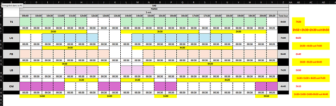

J’ai repris toutes les lignes pour pouvoir faire de nouveaux essais.
On doit trouver :
  • Pour TS on devrait trouver 2h20 + 3h00 + 2h00 = 7h20
  • Pour LQ on devrait trouver 2h00 + 4h00 = 6h00
  • Pour FB on devrait trouver 3h20 + 5h20 = 8h40
  • Pour LB on devrait trouver 1h00 + 1h00 + 3h50 = 5h50
  • Pour OM on devrait trouver 1h20 + 30 min + 30 min = 3h10
Si tu as besoin que j’explique des choses plus précisément, surtout tu n’hésites pas à me demander.

je ne sais pas comment tu calcul, mais les miens sont juste
TS commence a 9h40 et termine a 12h29 puis reprend à 14h00 pour finir à 17h29 et enfin reprend a 20h00 pour fini a 20h19 ce qui fait bien 8h00 de presence au travail caque cellule est le debut de presence je suppose que toi tu melange les debut de presence et fin de presence mais la ton planning ne permet que d’indiquer un debut de presence
si TS s’arrete a 12h00 il ne faut pas coché la cellule 12h00 puisque ta cellule 11h30 commence a 11h30 et prend en compte jusqu’a 12h00
les calculs sont juste c’est une question d’interpretation de ta mise en forme de ton fichier
decoche les cellules ou l’employé s’arrete et tu verras les resultats sont bon
Oui Taz tu as complétement raison, tes calculs sont justes si on suit ta logique.
C’est une histoire de compréhension de formalisme de mon fichier.
Pour moi :
- TS commence à 9H40 et termine à 12H00 pour reprendre à 14H00 et termine à 17H00 pour reprendre à 18H00 et terminer à 20H00.
- LQ commence à 10H30 et termine 12H30 pour reprendre à 14H30 et terminer à 18H30.
Il faut comprendre dans mon fichier que les heures de la ligne 4 sont centrées à droite pour déterminer un début sauf si c’est la première heure de commencement :
- TS commence à 9H40 donc case cochée (1ere heure de commencement) et termine à 12H00 donc case cochée et commence également à 14h00 (1ere heure de commencement) donc case cochée et termine à 17h00 donc case cochée et recommence à 18h00 (1ere heure de commencement) donc case cochée et termine à 20h00 donc case cochée
- LQ commence à 10H30 (1ere heure de commencement) donc case cochée et termine à 12H30 donc case cochée et commence également à 14H30 (1ere heure de commencement) donc case cochée et termine à 18h30 donc case cochée.
Je ne sais pas si c’est compréhensible ce que j’ai écrit. Dit moi si tu as besoin que je réexplique.

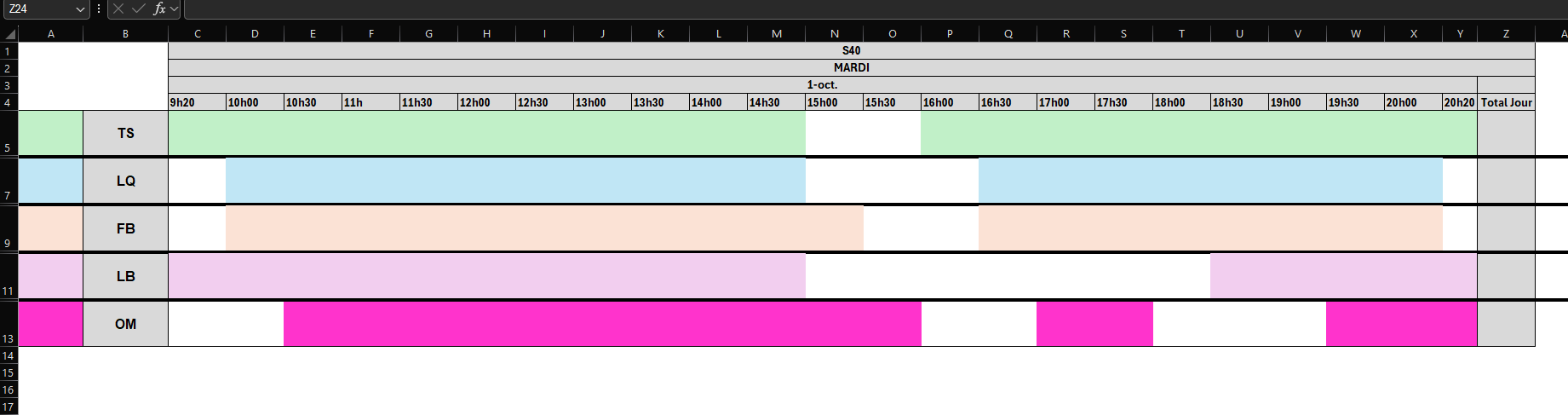

-Il y a des calculs bizarres si on décoche tout et qu’on laisse colorée les heures aux extrémités (9H40 et 20H20). j’ai pas l’impression que le calcul se fait. Pour le reste ça a l’air de fonctionner mais y a juste pour cette bizarrerie des heures aux extrémités (cf. fichier ci dessous)

Bonsoir Éric,
Comment interprêterais-tu ton essai ? Une cellule seule à 9h20 et une autre seule à 20h20 ? Cela pourrait-il être un cas réel ? Pour moi, ça n’a pas de sens, mais je peux me tromper.

Mon test est vraiment par l’absurde pour voir si tous les cas de figure peuvent marcher.
Je te l’accorde, dans la réalité n’avoir que 9H20 et que 20H20 n’a pas de sens.

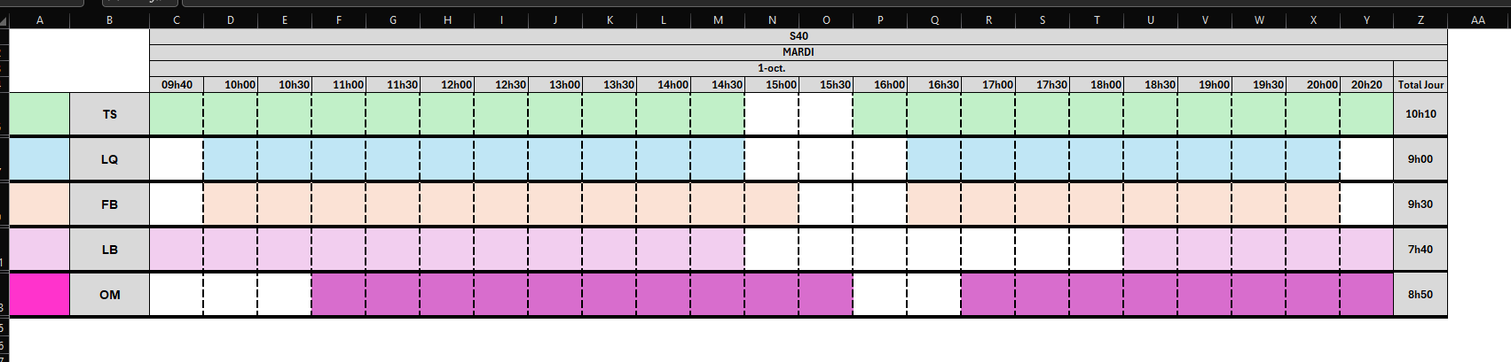

Bonjour Taz,
Je vois bien que ce n’est pas si simple sinon je ne ferai pas appel a des pro d’Excel parce que je suis une quiche dans ce domaine. Je sais ce que je veux mais je suis incapable de le mettre en œuvre avec Excel.
je viens de tester ta dernière approche.
Je trouve que ça fonctionne moins bien que la dernière envoyée même si ça calculait pas toujours bien. Je sentais qu’on y était presque et que c’était uniquement retirer 30 minutes pour chaque début d’heure (sauf pour 9H20).
Là dès que je mets une croix ça enlève ou ajoute 1 heure a chaque fois.
C’est moins souple à l’utilisation.
J’ai pas l’impression que ce soit la bonne piste par rapport à tes premières approches.
