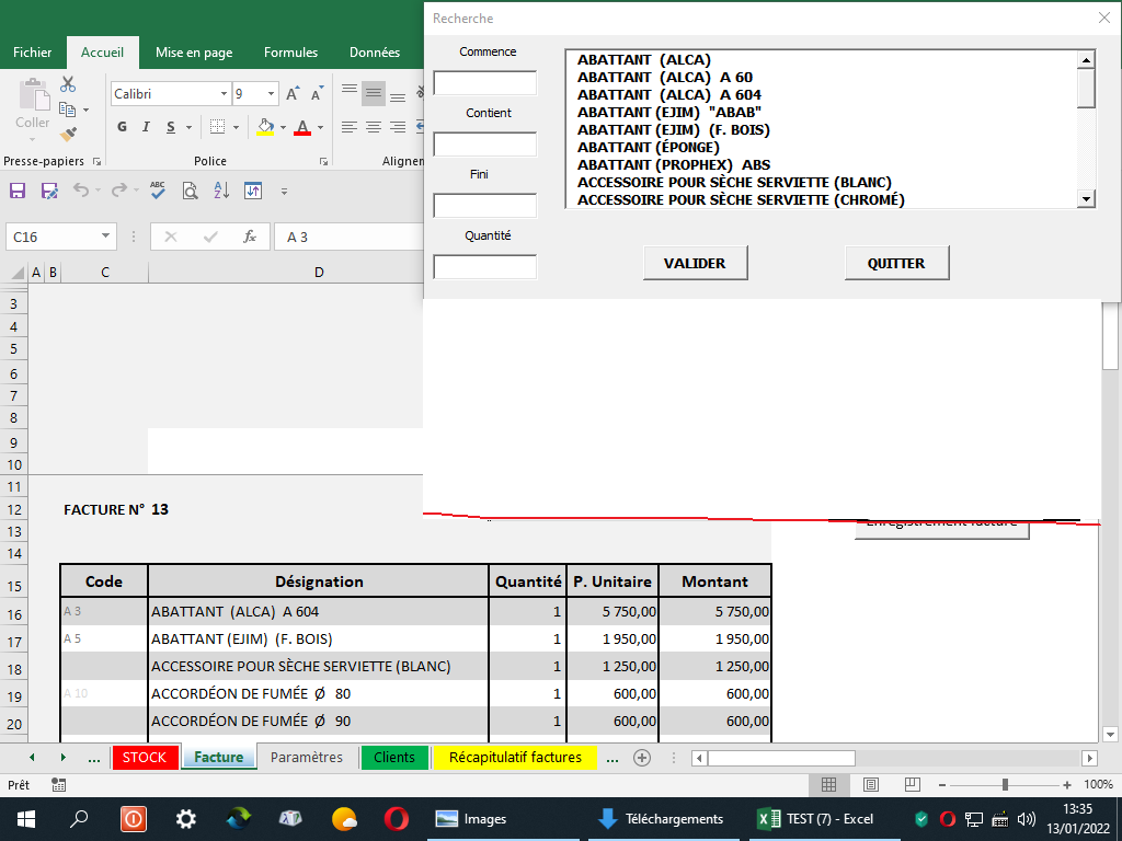

Je souhaite remplacer dans l’onglet « Facture » la fenêtre de recherche
par celle qui est dans le classeur A 1
Je pense que c’est plus rapide
A 1.xlsm (91,6 Ko)

j’ai voulu ce bouton car il te propose un article une fois que tu écris un lettre
par exemple, C — cartouche - coude - collier -
CO — coude - collier
C est pas ce que fais mon bouton avec les fenêtres commence contient fini .
C est même plus riche en termes de recherche
C est mon point de vue
Maintenant chacun voit midi à sa porte
Je peux difficilement faire plus
À toi de t adapter

J’abuse de ta gentillesse pour te demander d’allonger vers le bas de 50% la fenêtre de « RECHERCHE » dans l’onglet « FACTURE » en gardant toutes les options
Merci !!!
TEST (7).xlsm (131,2 Ko)
Dis moi si cela te convient
TEST (8).xlsm (125,9 Ko)
Si tu peux l’allonger un peu , c’est encore mieux !
