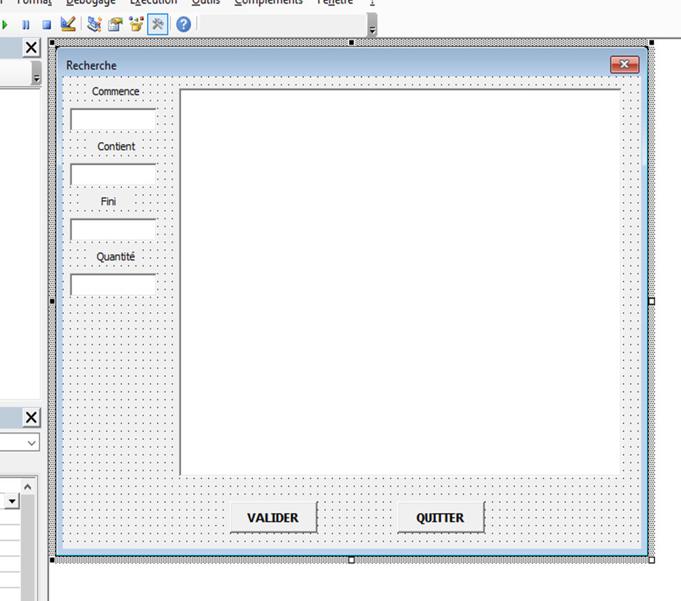

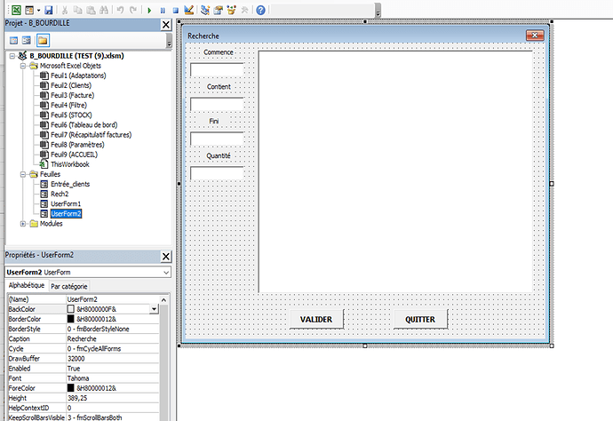

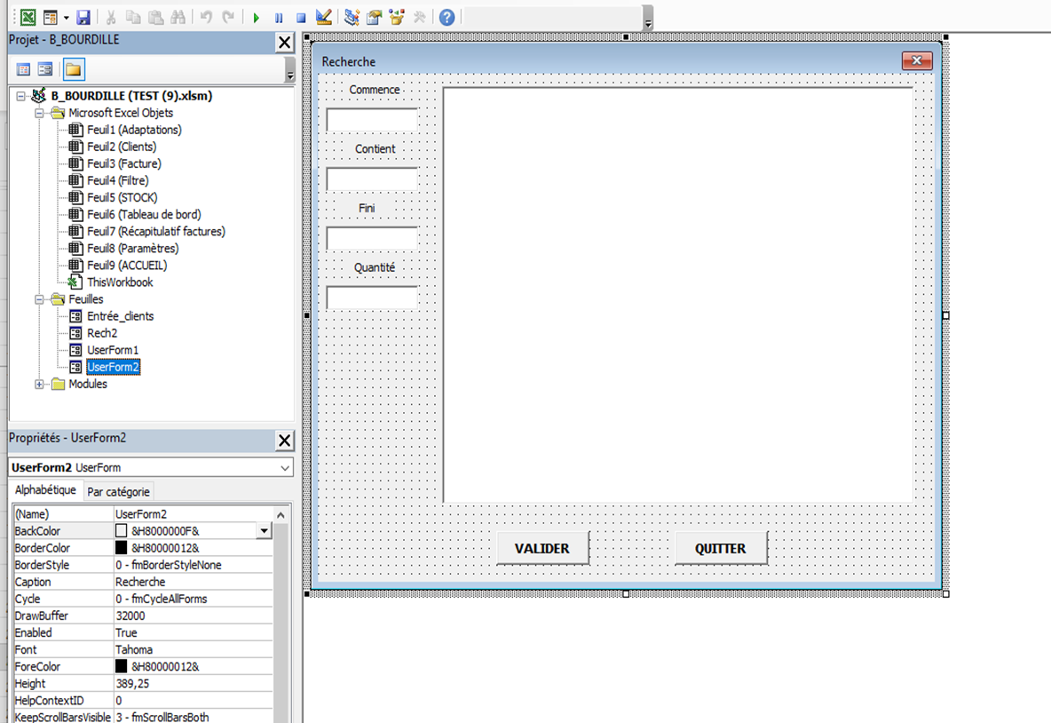

Cliques en même temps sur les 2 touches Alt+F11
tu obtiens ceci :
à Gauche répertoire « Feuille » tu doubles cliques sur UserForm2
Tu cliques sur la fenêtre principale du formulaire un rectangle l’entoure avec des petits carrés au milieu de chaque côté :
Tu peux ainsi en cliquant glissant sur ces petits carrés modifier cette fenêtre en largeur et hauteur

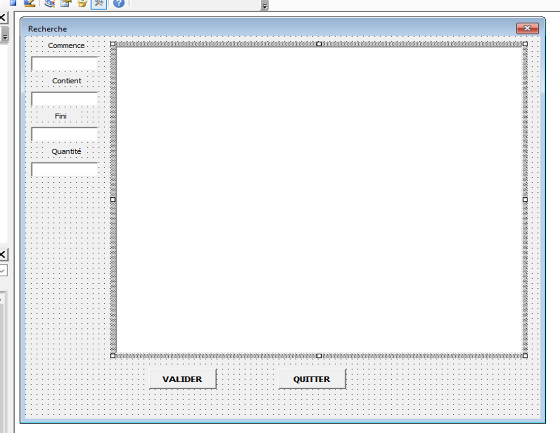

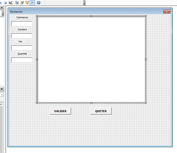

Pour modifier la fenêtre de la liste il faut la sélectionner à l’identique petit rectangle autour avec les petits carrés au milieu de chaque côté :

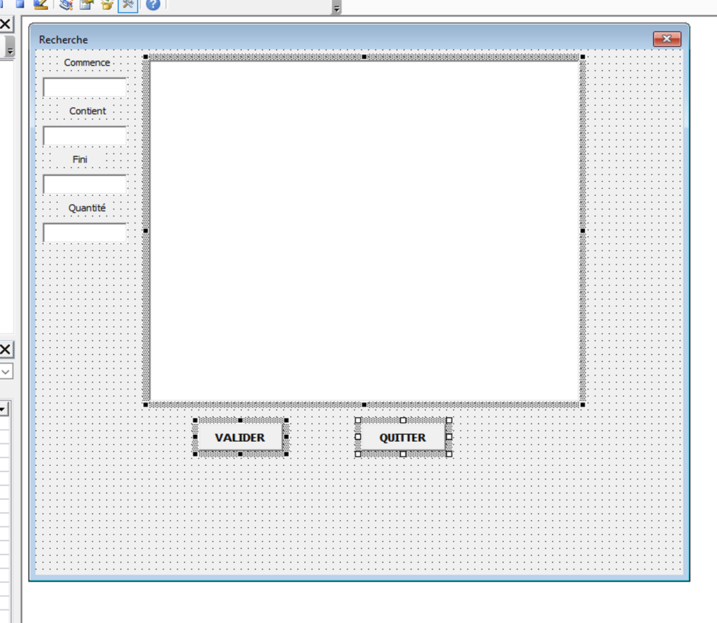

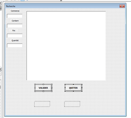

Mais pour augmenter sa hauteur il faut déplacer les boutons
Pour cela après avoir désélectionné la fenêtre de la liste tu les sélectionnes en appuyant en même temps sur la touche ctrl ainsi :
Puis tu mets la souris dans un coin de l’un d’eux jusqu’à voir apparaitre une croix de flèches :
Tu cliques à cette croix de flèches et tu glisses vers le bas à gauche à droite à l’endroit où tu veux mettre les boutons :

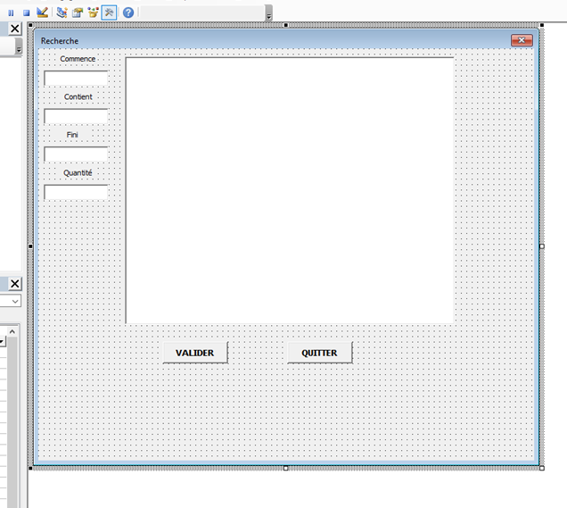

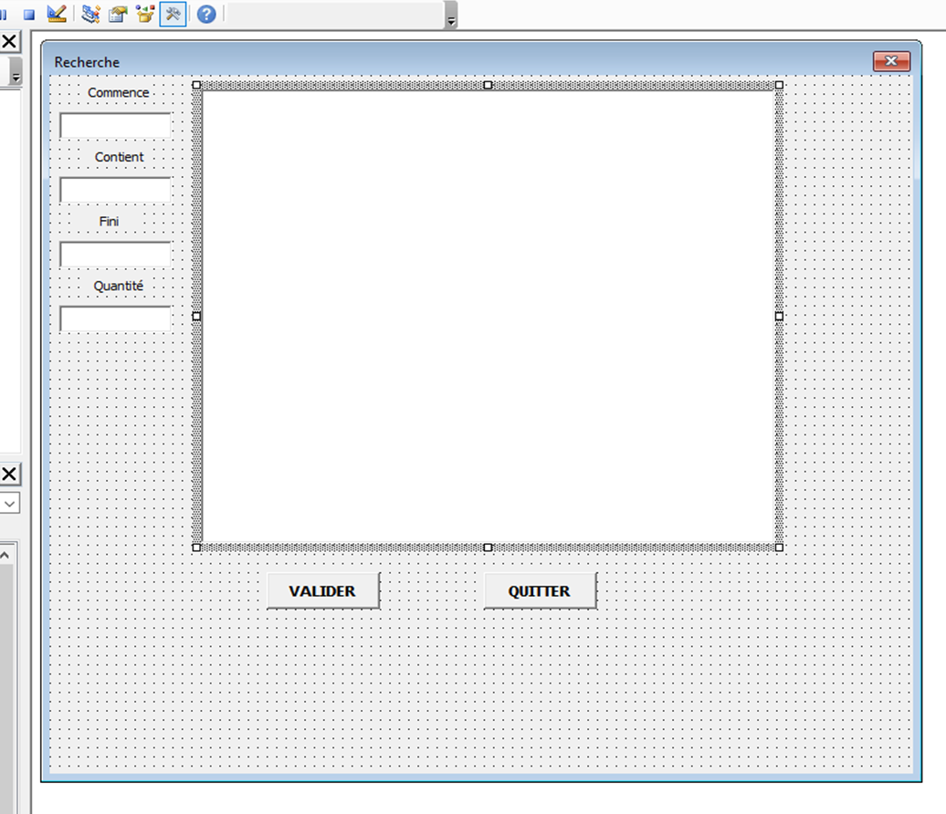

Puis tu resélectionnes la fenêtre de la liste et au moyen des petits carrés sur chacun de ses côtés tu modifies son cadre à ta convenance :

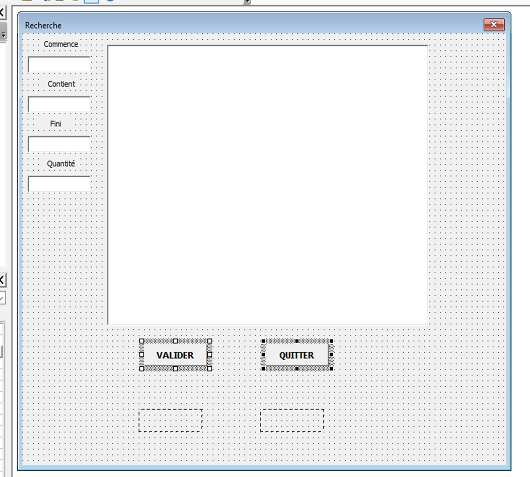

Puis peut être repositionner les boutons pour par exemple les centrer
Tu peux ne bouger qu’un bouton qu’en n’en sélectionnant qu’un seul celui sélectionné se déplacera
Puis une fois la nouvelle configuration réalisée sortir de cette fenêtre de formulaire par la croix tout en haut à droite à côté de l’icone plein écran
