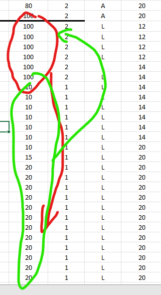

Vous voyez ici un nouveau segment où les 6 premiers produits on une capacité de 100 et une popularité de 2 et ils prennent les bonnes étages de ce segment. Ce sont des petits corrections que vous pouvez faire manuellement, (difficile, mais ne pas impossible, à programmer dans la macro) pourque les premiers produits de popularité 1 et de capacité 10 prennent ces places. C’est chercher l’equilibre et ici c’est mieux d’avoir plus de produits de petit capacité dans les étages mieux accèssible.

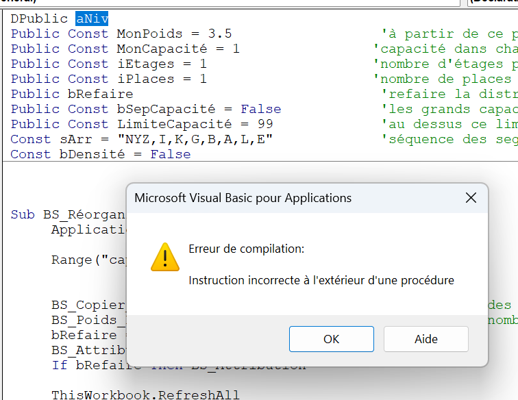

quand je lancer une attribution il me Dit " Erreur de compilation "
ou je fais faux ![]()

DPublic aNiv
« Public » existe, « DPublic » est une faute.
