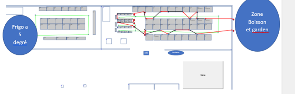

Hier soir, j’ai tenté d’adapter la disposition à partir de l’exemple des deux zones que nous avons :
Zone « Magasin 1 » : J’envisage d’y placer les boissons et les produits garden qui ont un volume plus élevé, et de compléter les emplacements restants avec des produits d’épicerie.
Zone « Magasin 2 » (maintenue à 5°) : Comme vous l’avez deviné, elle accueillera les produits frais. Cependant, je me suis rendu compte que beaucoup de produits frais se retrouvent sous l’étiquette « épicerie ».

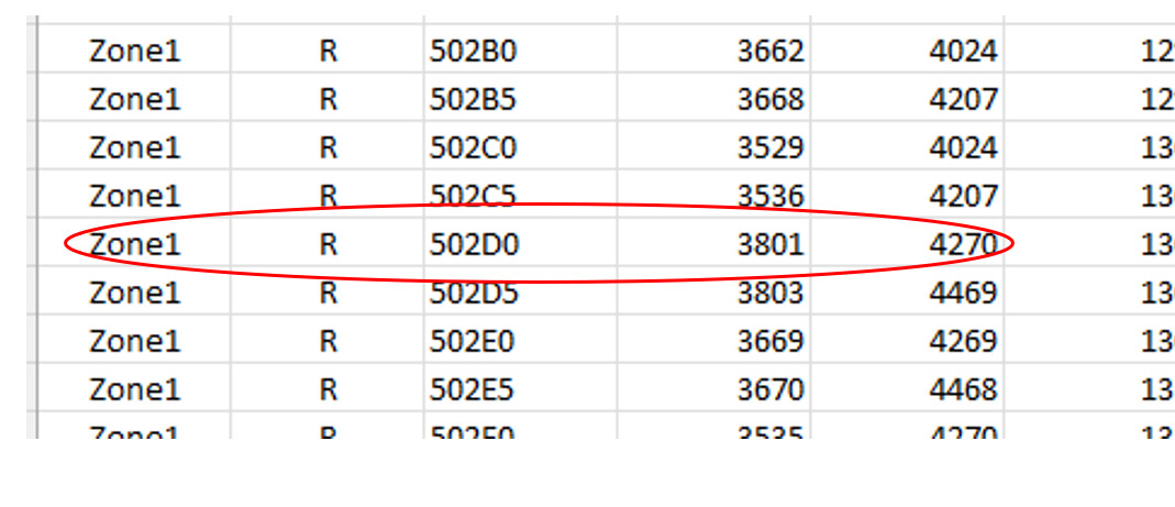

Dans ma première mise en place du fichier, j’ai répertorié dans la feuille "Position GPS" les coordonnées des racks dans chaque magasin.
La colonne A indique le numéro du magasin, appelé « Zone ».
La colonne B sert juste à la création d’une forme type R.
La colonne C mentionne le nom de l’étagère. Les éléments y sont classés logiquement et dans l’ordre : 501A5, 501B0, 501B5, et ainsi de suite.
Prenons l’étagère 501B0 et 501B5.
Le cinquieme caractére : nous indique la position du produit sur l’étage
Le sixieme caractére : nous indique si c’est l’étagere de gauche ou droit
Gauche = « 5 »
Droite = « 0 »
Le dernier caractère nous indique le N° de l’étage.

Je dois vous apporter un visuel plus clair. J’ai placé de manière logique les magasins 1 et 2 en « orange » pour indiquer le convoyeur.
Une fois le tour du magasin 1 terminé, le préparateur de commande pose la box(une commande) sur le convoyeur et celle-ci part vers le magasin 2.
Dans le magasin 2, s’il reste de la place dans la box pour cette commande, ils ajoutent également dans cette box le produit de cette commande de ce magasin. Si ce n’est pas le cas, ils créent une nouvelle box.
La box continue ensuite sur le convoyeur en direction de « l’expédition ».
Mais chaque magasin est indépendant l’un de l’autre pour le picking.Le scanner s’occupe de reunir tout les produits des differents magasin pour la commande
Pour vraiment clarifier (je me rends compte qu’il était impossible pour vous de voir car rien n’était vraiment posé) :

je suppose que les choses en orange, ce sont les convoyeurs vers l’expedition, il y a 5 postes là, donc, on ne sait envoyer que 5 ordres en même temps, pour ne pas mélanger tout. Puis je vois 3 magasins.
Ils ont quel numéro de zone, ces magasins et quel produits sont là dedans. Pour moi et pour la macro, ce n’est pas evident quel points de « positions gps » sont dans quel segment d’une zone de « segment ».

Oui, il y a plusieurs rampes pour trier les box. Une étiquette est mise en place sur la Box et le convoyeur va s’occuper de réunir les commandes et destinations. Ce sont nos collègues qui vont s’occuper de mettre sur palette. Potentiellement, le convoyeur ne s’arrête jamais.
[quote=« Cow18, post:45, topic:16880 »]
[/quote]
Ah oui, pardon. La zone 8 permettait simplement de créer les murs pour le plan visuel de la feuille Rack, mais nous pouvons le retirer.

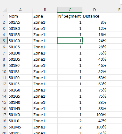

Es que si je rajoute un onglet « Rack dans segment » ont peux s’appuyer sur ca ?
Le nom du Rack , la Zone , le N° de Segment , ca possition dans le segment ca irai ?

Oui, exactement, le couloir central sert à la mise en rayon des produits par l’équipe de rangement, pour les préparateurs. aucun porduit et picker part la. sur les autres emplacement le mise en rayon s’effectuer en direct dans la zone de picking

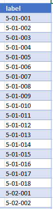

Comment je dois lire les label :
Zone , etage , position dans l’étage ?
et celui ci ?
je parviens pas a trouver comment vous avez mi en place pour savori quel étagere c’est :
la 501A5 ou la 501N5
pourriez m’eclaire sur le facon de lire les données récolté s’il vous plait.
es que l’information des positions des rack dans la zone et une bonne idée ?

les 4 premiers caractéres 501B signifie quel étagere : 501 = Zone5 premier secteur : 502 : meme zone deuxieme secteur.
le lettre pour savoir l’étagere A,B,C
Dans le dépot des grandes affiches indique cela secteur 1 « 501 » et bien sure un visuel de lettre A,B,C .
le sixieme caractere indique si c’est l’étagere de Gauche ou droite.
Gauche = 5
Droite = 0
Le sixiéme caractere n’aura que 5 ou 0.
le 5 eme caractere indique la position du produit sur l’étage ( de gauche a droite)
le 7eme caractere indique l’étage en partant du bas
501B354 = l’étagere et dans le premier secteur de la Zone , c’est l’étagere B , a gauche , 3eme produits sur la 4eme étagere.
sur l’étagere 501B5 il y a actuellement 40 produits .
Dans l’onglet « Position GPS » j’ai nommé les étagares avec les 4 premiers caractére et le sixiéme pour savoir si c’est celle de gauche ou droite ce qui donne le nom des étagares
Si je prend exemple pour le deuxiéme secteur 502 avec l’étagere D a droite nous retrouve c’est produit
502D106 : le produit a sur le premier position 5eme caractere ( 1 ) au 6eme étage avec le 7eme caractére (6)
au 6eme étage nous avons donc : 502D006 , 502D106 , 502D206 = 3 produits sur le 6eme étage
ca joue pour vous en therme d’éxplication ? je me demande juste pourquoi j’ai pas explique ca avant :frowning:

Peut-être que le rack « 501B0 » pose problème ; il est dans le segment un, mais légèrement à l’écart. Ce sont des chariots de lait.
