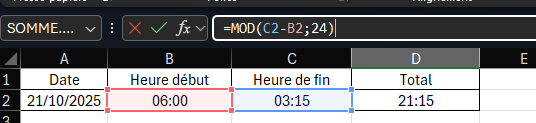

Je commence ma journée le 21 à 06:00 et a termine le 22 à 03:15
Comment faire pour que le calcul d’heures se fasse automatiquement sans devoir faire une ligne supplémentaire ( en gros ne pas devoir faire 21 de 06:00 à 23:59 et 22 de 00:00 à 03:15).

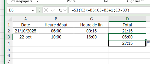

Essaie :
=SI(C2<=B2;C2-B2+1;C2-B2)
'“1” représentant 1 jour.
ça te fais des journées de 21h
=MOD(C2-B2;24)
TABLEAU TEST HEURES.xlsx (9,3 Ko)

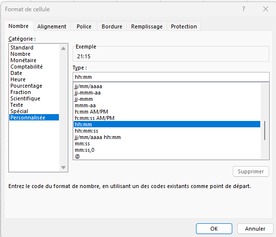

au format [h]:mm:ss

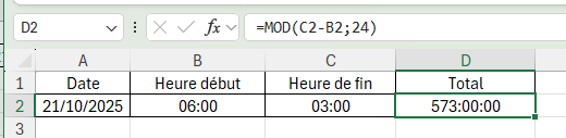

Merci, par contre quand j’essaye alors de faire le calcul des heures pressées sur plusieurs jours je n’arrive pas à avoir le résultat, je suppose qu’il y a une astuce :slight_smile:
Merci à toi,
TABLEAU TEST HEURES.xlsx (9,5 Ko)
Oui, mais seul l’affichage est correct. La valeur de la cellule est 23,89 alors qu’elle doit être 0,89.
Si l’affichage est correct, la valeur l’est aussi…
Non pas. Avec le format “hh:mm:ss”, tu n’affiches que les décimales, c’est à dire que 0,89. Si tu mets le format “[h]:mm:ss”, tu vas afficher le nombre d’heures total, soit 573.Le résultat n’est qu’apparemment correct. Si Philou418 additionne les heures du mois, il va être étonné.

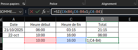

Le souci est que si je ne mets pas d’heures dans les colonnes mon total arrive par exemple à 192, comment puis-je faire pour avoir la somme (qui serait oo:oo si pas d’heures prestées et la somme réelle si heures prestées?), un grand merci à toi
TEST Daniel77.xlsx (9,7 Ko)
Par contre, ta formule si C2>B2 donne le même résultat…

Par contre, il vaut mieux utiliser :
Sinon la formule est fausse pour 24h consécutives de travail (ça be devrait pas être permis, non plus).
Mets :
=SI(B2="";"";SI(E2<=D2;E2-D2+1;E2-D2))
