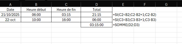

Tableau décompte heures sur deux jours

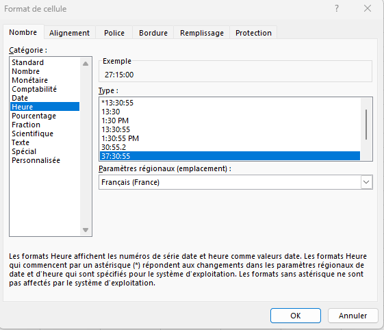

effectivement faut changer le format des heures

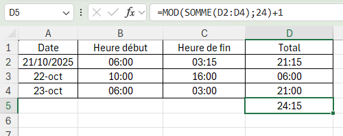

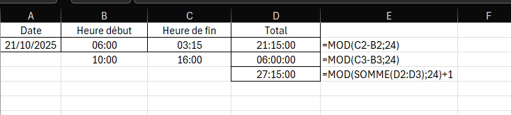

Et voilà avec la fonction MOD ça fonctionne aussi
MOD(x;24) donne forcément un reste inférieur à 24.
:frowning:
Il ne faut pas diviser par 24, mais par 1 (qui représente effectivement 24 heures)
Vous pourriez m’expliquer??? Car je rame avec toutes les solutions :slight_smile:
Ce serait super sympa de votre part grand merci
TABLEAU TEST HEURES.xlsx (9,1 Ko)
Ton fichier en retour
TABLEAU TEST HEURES_1.xlsx (9,6 Ko)
Un SUPER grand merci à toi :slight_smile:

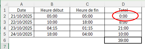

Euh…
:frowning:
Je ne vois pas du tout ce qui est dérangeant.
Ou alors, il faut imposer une entrée de date + heure
Sinon, 5 - 5 a toujours fait 0, non? :grinning_face:
