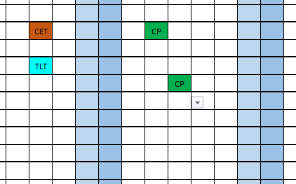

Édit je viens de tester si chez moi, je tape cp en minuscule et ensuite entrée le cp se mets en majuscule
Capture d'écran 2025-01-22 111434
Capture d'écran 2025-01-22 111443
peu importe le code de congés que je tape en minuscule, il me le remplit en majuscule

C’est bizzare, comme tu peux voir sur la vidéo que j’ai capturé de mon écran quand je mets le type de congé la liste déroulante s’affiche et que je tape sur entrée, c’est le contenu de la liste qui se mets
j’ai fait une vidéo à l’arrache désolé pour le torticolis
