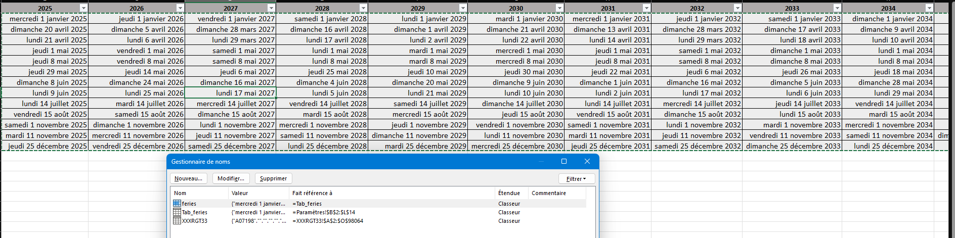

Ici, à première vue et sans le fichier, je me pose la question si dans le gestionnaire de nom, tu as bien nommé la plage de données "feries" sur ton autre fichier les jours fériés sont référencé de D3 à N15

en gros voila, tu avais nommé ton tableau feries et tes jours feries faisait référence à tout le tableau, j’ai juste renommé ton tableau en Tab_feries et refait ta plage de donnée sans les entêtes de ton tableau
sauf erreur de ma part, une MFC ne peut faire référence à un tableau, uniquement à une plage de données dans un tableau, ors ta MFC faisait référence à un tableau, donc c’était ambigüe pour excel
j’ai juste mis le jour de ton tableau sur le 01/01/2025
problème mef conditionnelle.xlsx (3,6 Mo)

Pourtant dans le sujet que je cite dans mon premier post « tableau congé avec mise en forme conditionnelle » que tu avais solutionné regarde la mef conditionnelle concernant les jour férié ???
Sauf que, dans ledit fichier, les jours fériés ne sont pas dans un tableau, mais juste une plage de données.
contrairement a ton second fichier ou tu as mis en forme de tableau et nommées ce tableau en feries, tableau que j’ai renommée en Tab_feries
et voila comment s’appelai ton tableau a l’origine
dans cette version j’ai juste converti ton tableau en plage de données
problème mef conditionnelle.xlsx (3,5 Mo)
et voilà après avoir remis en forme de tableau

Merci j’ai réussi grâce à tes éclaircissements… Top :+1:
