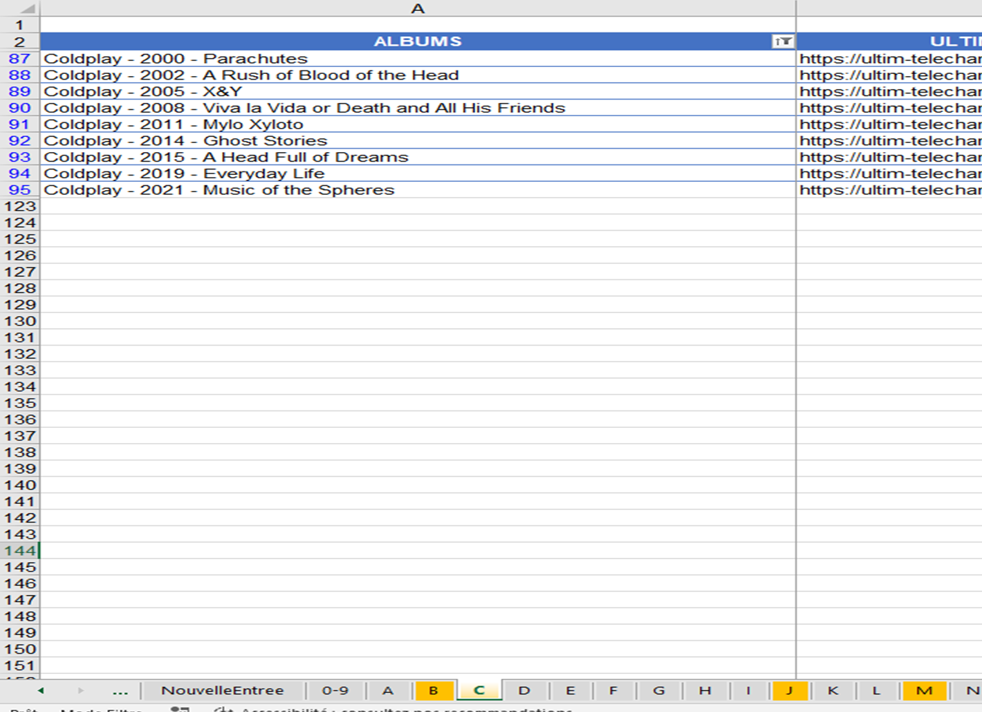

Certains onglets onglets à traiter ont un filtre actif
Doit on traiter l’ensemble des lignes ou seulement celles filtrées ?
Merci de me dire
Ce genre de filtre ?
Non celui-ci :
Onglet « C » on passe de la ligne 2 à la ligne 87 car il y a un filtre actif en colonne A idem de la ligne 95 à 123
Ci-joint une nouvelle version qui ne tient pas compte de filtre pour tous les onglets

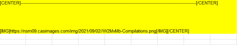

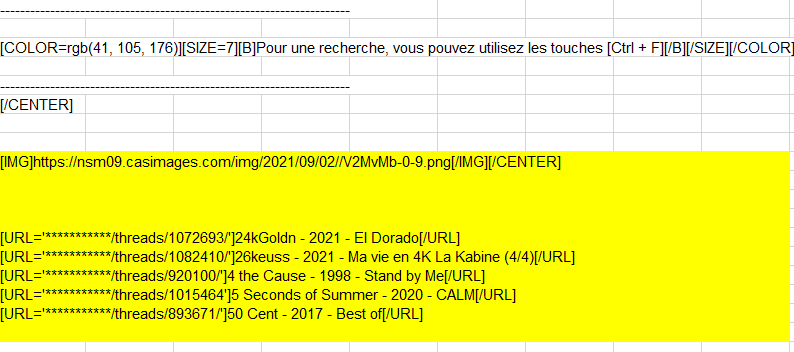

Dans ce dernier onglet créé j’ai remis le bouton « Fichier texte » et j’en ai ajouté un supplémentaire « Mise à jour »
Ce deuxième bouton vide intégralement cet onglet et le régénère sur la base des informations de l’onglet « elements_centralsation » et de tous les onglets présents avec leurs données de A jusqu’à Z
Une fois l’onglet « CENTRALISATION FRB » regenéré le bouton « Fichier texte » créé le fichier texte dans le même répertoire même nom que le fichier Excel avec l’extension « .txt » sur la base de toutes les données de celui-ci

Non c’est bon j’ai fait comme tu ma dit j’ai rajouter le « 0-9 »
et dans le code VBA
j’ai rajouter 0-9
et ca marche nickel
On a sué à grosses gouttes tous les 2 mais le résultat est au RDV c est parfait
