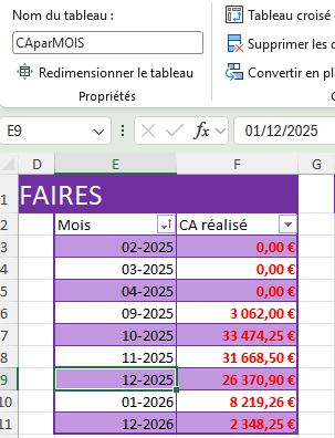

Pour le CA par mois, j’ai créé manuellement un TS appelé “CAparMOIS” :
J’ai modifié la macro comme suit :

J’ai une erreur et je n’arrive pas à la trouver … :confused:
Idem si je le transpose dans un TS PRODparMOIS en modifiant juste le nom du TS et les colonnes de destinations
Tu l’as créé où, le TS ?
J’ai créé un TS CAparCLIENT En B2 et C2 mais j’ai du faire une erreur quelque part …
Copie de PILOTAGE (TEST 2 François).xlsm (597,9 Ko)
Ca fonctionne sauf si le TS est vide. J’ai modifié :

j’ai, dans mes tableau des recap par mois au 01/01/2026 et un autre au 02/01/2026 …
je ne comprends pas trop sachant que dans la colonne I de l’onglet « Listing OF » c’est une formule qui transforme la date en mois sous la forme MM-AAAA …
