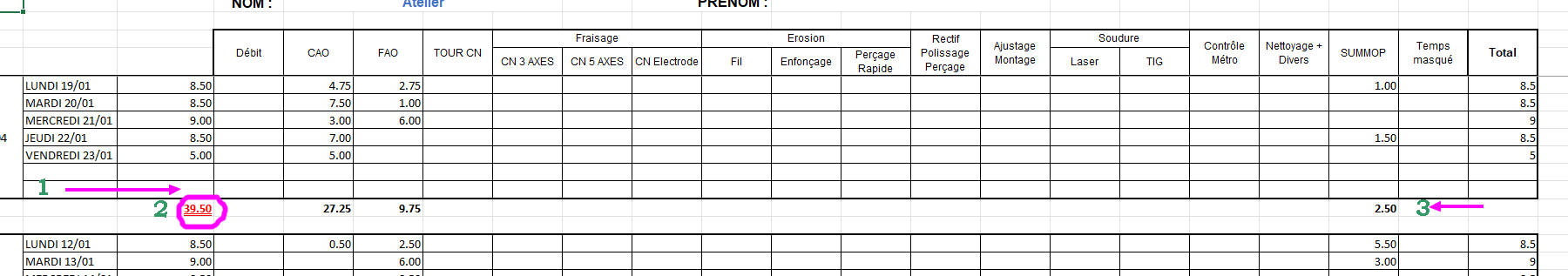

Si vous pouviez aussi m’expliquer comment résoudre un autre problème :
J’aimerais en :
1 le total des temps de la semaine
2 le temps recap des des différentes colonnes de « débit » à Summop (donc sans le temps 3 qui est du temps masqué)
Je vous en remercie par avant ..

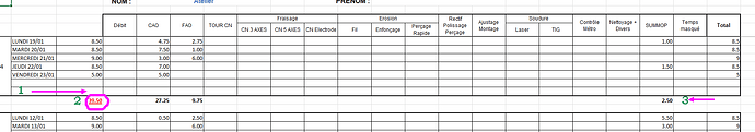

Je ne comprends pas le calcul à indiquer en 1 ?
En gros j’aimerais çà (dans l’onglet Recap Heures) mais que çà se fasse automatiquement avec la macro « Ajouter semaines »
Si c’est compliqué ou si vous n’avez pas le temps .. pas de soucis ne vous inquiétez pas
Essaie :
SUM Vierge.xlsm (194,4 Ko)
Ca fonctionne nikel

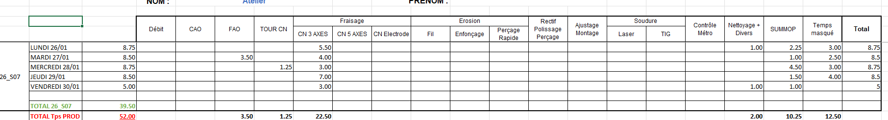

Possible d’avoir ce format ??
Remplace la macro :

J’ai fais une modif :
.Cells(1).FormulaR1C1 = « =sum(RC[1]:RC[19]) »
pour ne pas prendre en compte le temps masqué ..

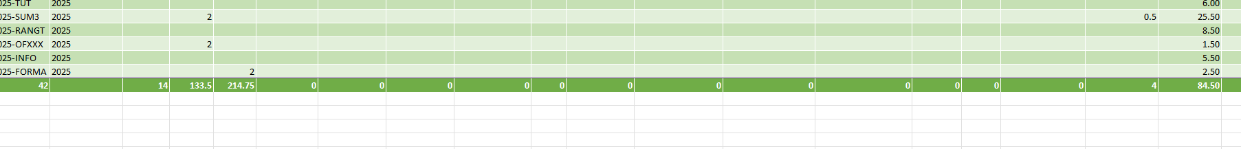

Lors que j’importe les donnée (SUM ALL) il me demande tjs si je veux supprimer une ligne ..
Chaque employé a un fichier SUM Vierge à son nom dans lequel je saisis les données et ensuite je les importe dans le fichier Pilotage.
