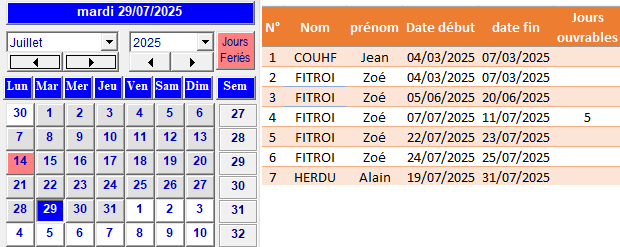

J’ai des absences de salariés par mois, et je dois déterminer les jours de présence qu’avec les absences.
Mon probléme est de stocker les variables à chaque tour de boucle avec jpr(m)

Votre ligne de 11 et 12 jours d’absences concerne quelle ligne de mon tableau ?
Mon cas concerne les jours de présence entre des absences, je rappelle.
Juin '25 pour FITROI, ligne 14, juin = 30 jours dont 9 samedis et dimanches et 21 jours ouvrables = pour tout le monde… De ces 21 jours ouvrables, FITROI est 12 jours absent et 9 jours présent. La calculation utilise le tableau entier, donc s’il y a plusieurs périodes et/ou types même en cheveauchement.

G23:G26 = calculations générales pour 07/2025 avec =NB.JOURS.OUVRES.INTL Fonction NB.JOURS.OUVRES.INTL - Support Microsoft
G29:G33 = ces mêmes calculations pour Fronck en 07/2025 avec la fonction personalisée f_CompterJours. Elle peut encore s’adapter à vos besoins et elle compte chaque jour 1 fois même avec des cheveauchements.

Je vais faire une colonne de jours ouvrables (Et sans les jours fériés) comme çà.

c’est avec les images du poste 5 ?
